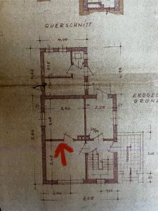

    Moin Moin!
    wir haben vor eine Wand zu entfernen.
    Das Haus wurde 1950 erbaut und leider lässt sich im Plan nicht ganz erkennen, ob’s eine tragende Funktion hat.
    Wir hatten vor ca2 Jahren eine Erfahrene Baufirma da, die diese Wand als nichttragend eingestuft hat.
    Unsere Decke liegt auf Holzbalken, die auf den Außenwänden liegt. Eine Keller gibt es unter der Wand nicht, eine Wand im Obergeschoss, auf dieser Wand, gibt es auch nicht.

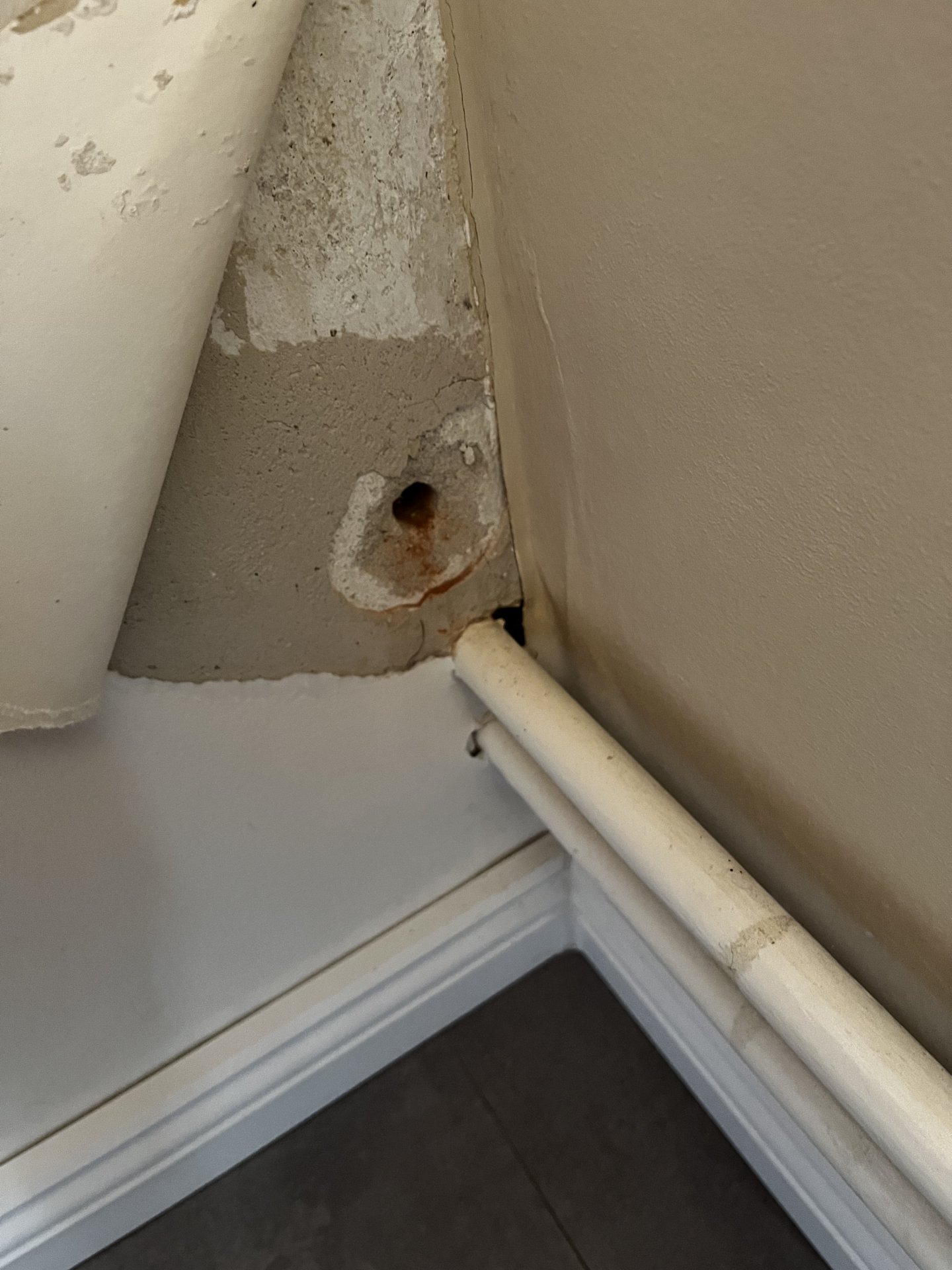

    Rechts unten sind Heizungsrohre durchgelegt, wodurch man rötlichen Stein erkennt.
    Evtl könnte diese Wand eine Funktion der Außenwand sein?
    Die Wand ist knapp über 11cm dick.
    Danke für eure Unterstützung

    In welche Richtung laufen die Holzbalken?

    Parallel zur Wand die weg soll, also diese liegen nicht dort auf, sondern auf den Außenwänden.
