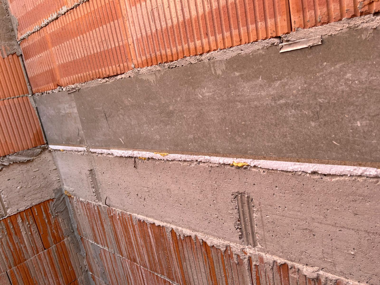

    Hallo Gemeinde ,
    Ist diese Ausführung mit der Trennschicht aus Styropur zulässig ? Oben drauf befinden sich die tragenden Außenwände .
    Bitte um euer Fachwissen

    Wird dir nur der Statiker beantworten können.
    Denke aber nicht, dass sowas fachgerecht ist. XPS als Perimeterdämmung unter der Bodenplatte ist üblich. EPS unter einer dünnen Estrichschicht auch. Aber bei einer tragenden Wand hätte man eine recht kleine Fläche und ganz andere Kräfte.

    Kann es sein, dass dieser Betonstreifen auf dem Styropor ein tragender Sturz ist? Der Bildausschnitt zeigt das nicht, aber vielleicht sollte hier optional eine Fenster- oder Türöffnung nachträglich möglich sein.
