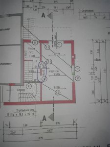

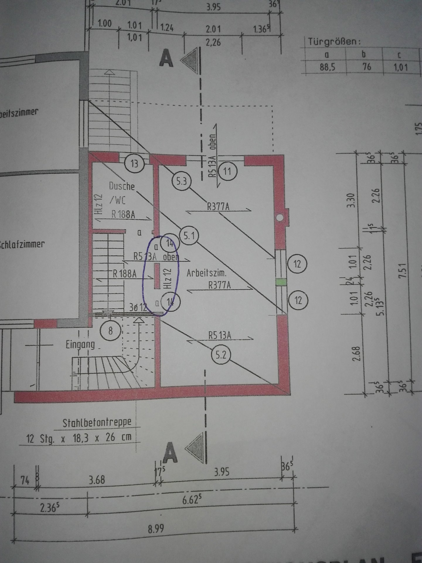

    wir sind mit der räumlichen Situationen in unserem EG sehr unzufrieden und möchten nun endlich daran etwas ändern. Der Treppenabgang zum Keller soll mit einer Wand geschlossen werden. Da dadurch der Flur noch enger wird möchten wir gerne die im Plan gekennzeichnete Wand nach hinten versetzen. Diese ist unseres Wissens tragend. Nun meine Frage: Könnte dies funktionieren bzw. hat jemand Erfahrungen oder andere Ideen für mich?
    Danke schonmal und viele Grüße,
    Samo

    Stütze plus Träger/Sturz oder Überzug /Unterzug bewehrt.
    Da die restlichen Angaben KG und überliegendes Geschoss fehlen, kann unter Umständen auch im KG eine Verstärkung notwendig sein, lapidar baust einen Rahmen ein ob der das KG mit erfassen muss .....kann ich nicht sagen ....

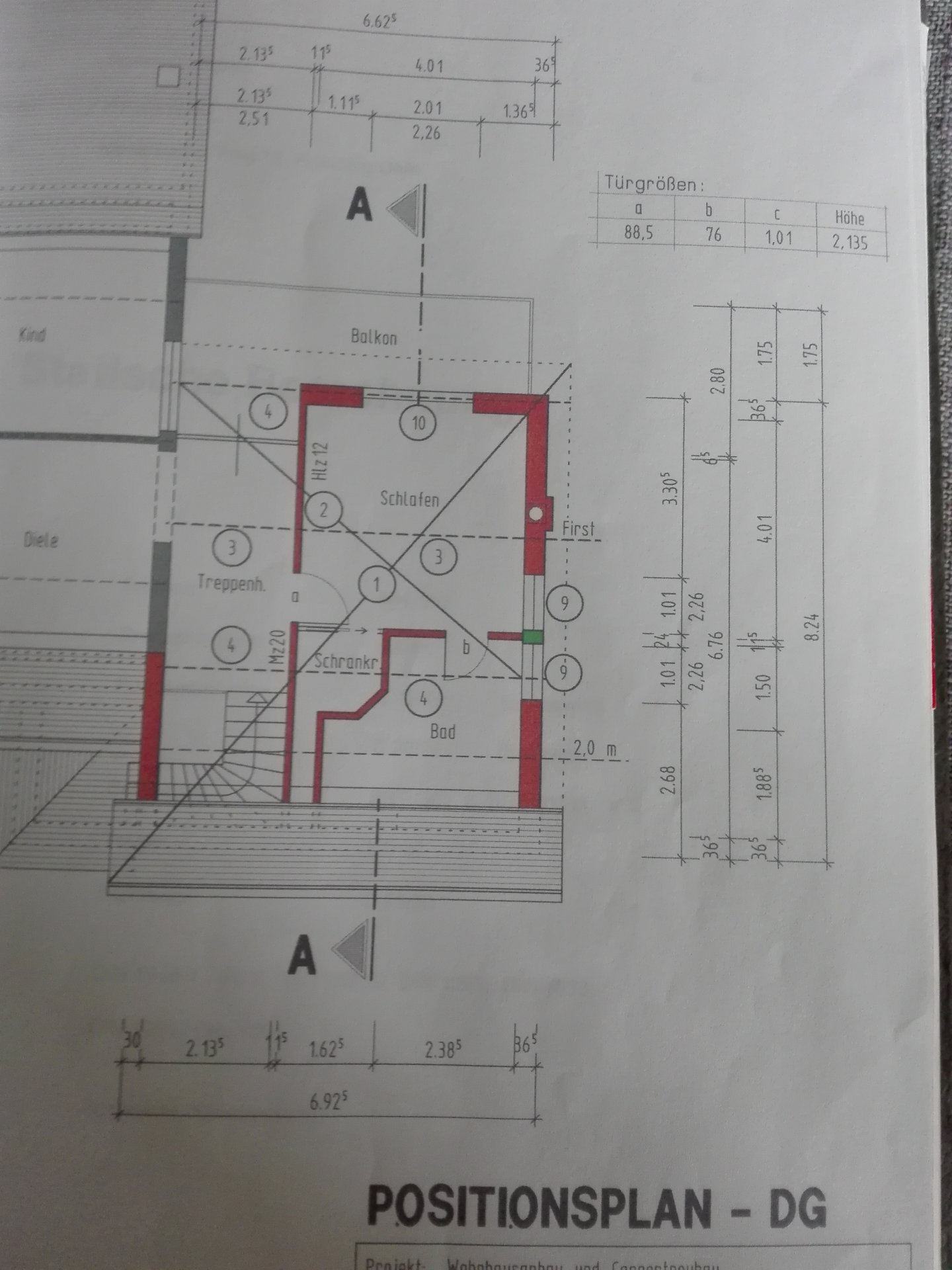

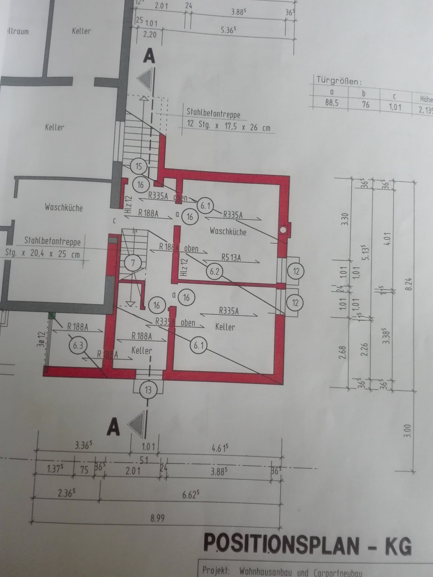

    Es soll nur ein Teil der Wand entfernt werden. Was genau meinst Du mit Rahmen einbauen?
    Die Positionspläne von KG und DG hänge ich mal an.

    Links und rechts Stütze, ob nun MW S/oder Holz etc und darüber ein Sturz/Träger ist ein Rahmen.
    ? Wie weit, jetzt steht diese auf der KG Wand.
    Im besten Fall, kann Sie so ' verschoben ' werden - es fehlt die Bewehrung DG Decke, aber da scheint nicht viel an Last zu kommen.

    Die Wand sol ca 50cm nach hinten versetzt werden.

    Bewehrung letze Decke fehlt noch DG..vom Keller aus sollte gesehen das kein Problem sein.
  7. Samo
    Samo
    01.11.2019
    Hallo, auf dem Dachgeschoss ist eine Holzbalkendecke. Über dem DG ist lediglich ein Spitzboden....Viele Grüße
  8. SIL
    10.891
    4.222
    Sollte gehen, allerdings bitte beachten die Balken des DG bzw deren Abmessung, könnten auch gestoßen sein oder Wechsel in diesem Bereich.
    Vermutlich fehlt in der Größe von 1 qcm aserf Hauptbewehrung da die R 513 A nicht ganz der gängigen Q Matten entspricht.
    Ein Statiker wird Ihnen in geschätzt ca 1\2 Arbeitstag eine Bemessung vornehmen incl Nachweise, falls Sie sich mit 'schlanken' Querschnitten leichter befinden, Stütze/Pfeiler plus Joch funktioniert auch, technisch also machbar.
