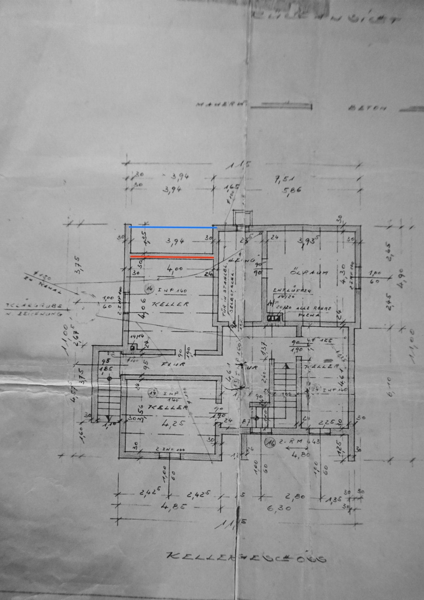

    Ich Frage mich ob ich eine Kellerwand entfernen kann. Klar ein Statiker könnte ein konkretes Gutachten entwerfen, nur vielleicht sind hier ein paar Experten, die mal einen Blick auf den Bauplan werden könnten, ob sich das überhaupt lohnt oder ob man gleich sagen kann, dass die Wand auf keinen Fall ohne weitere Abstützung entfernt werden kann.
    Auf dem Bild des Kellergeschoss sieht man rot die Wand, die weg soll. In Blau gekennzeichnet ist die jetztige Außenwand, die vom Vorbesitzer nachträglich errichtet wurde.
    Die Bodenplatte war von Anfang an so weit gegossen, nur war der Bereich zwischen blauer "neuer" Wand und roter ehemaliger Außenwand eine Zeitlang mit Erdreich zugeschüttet, ca. 1,5m hoch.
    Der Bereich zwischen den Wänden hat aktuell keinen Zugang.
    Die Stahlträger der Betondecke werden nicht von dieser Decke gehalten. Ich wollte sie schon entfernen bis ein Bekannter meinte, aber die Wand trägt die Last der darüberliegenden Wand.

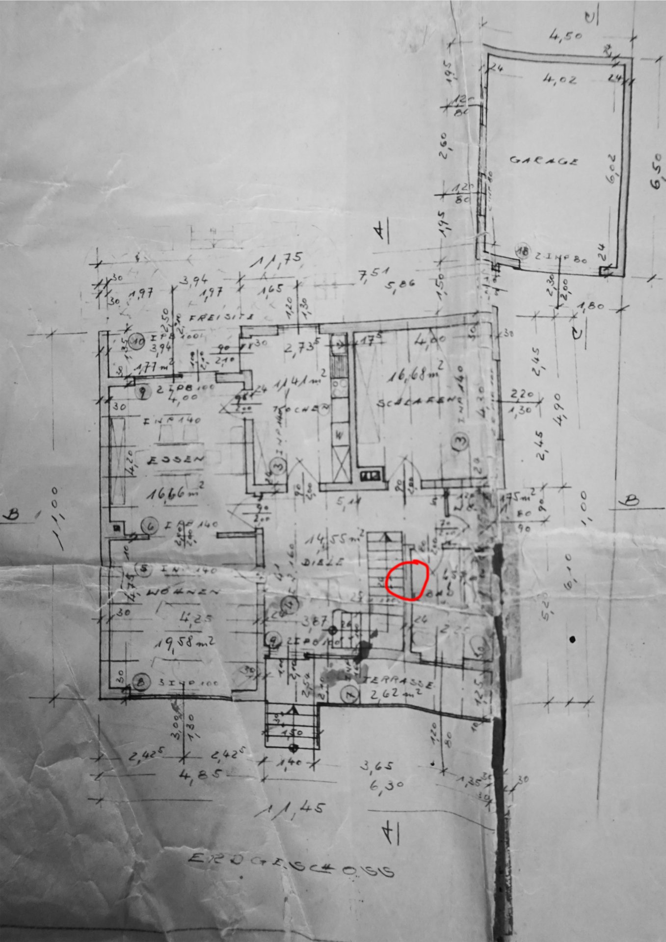

    Ist das so? Ist die Last nicht vernachlässigbar? Die Wand darüber ist genau so breit nur ist ein 2m breites Türelement eingebaut mit einem T Träger als Sturz. D.h. da stehen links und rechts nur 1m Wand.
    Der Kringel im Erdgeschoss hat nix zu sagen.

    Ohne die alte Statik mit der Lage der Deckentragrichtung kann man garnichts sagen. Und aus der Ferne sowieso nicht.

    Die Träger der Decke sind im Plan als gestrichelte Linien eingezeichnet.
    Sonstige Statikunterlagen gibt es nicht. Weiß nicht ob sowas 1973 schon gemacht wurde.

    "Sowas" wurde 1873 schon gemacht. In den meisten Fällen mit empirischen Formeln, bei besonderen Vorhaben auch mit detaillierten Berechnungen.
    Eine statische Berechnung muss es zumindest in so weit gegeben haben, dass ein Bauantrag gestellt werden konnte. Evtl hat das Amt, das damals den Bau genehmigt hat, die noch in den Akten.

    Ich hatte auch den Verdacht, daß die Decke in Richtung der Striche gespannt ist, weil es die kürzere Entfernung ist.
    Dann könnte man relativ problemlos die Wand entfernen, wenn es nicht die darüber befindliche Wand gäbe. Sie hat ein Gewicht und steht vermutlich direkt auf dem Träger oder dicht daneben.
    Ob der Träger dieses Gewicht übernehmen kann ist unwahrscheinlich.
    Das alles muß zumindest von einem Statiker begleitet werden, der dann auch die Berechnungen dazu liefern kann. Also DIY ist das nicht!!
    Der neue Stahlträger wird sich unter der Last durchbiegen wenn man ihn nicht vorspannt und es werden kleine, harmlose Risse in der darüber befindlichen Wand entstehen.

    Die Wand kann auch eine horizontal aussteifende Tragwirkung haben. Da hilft ein Unterzug dann nicht wirklich.
