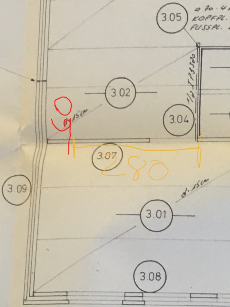

    Hallo zusammen. Ich bin neu hier im Forum und hoffe auf Meinungen, Tipps und Tricks zu meinem Projekt. Ich möchte eine Wand Teilweise entfernen. Die Wand ist aus gegossenen Beton. Links und rechts bleiben 50cm stehen so das ich eine Auflagefläche hätte. Jetzt zu meiner Frage: muss der Doppel T Träger für die Decke links und rechts noch zusätzlich gestützt werden oder recht es wenn er auf beiden seiten auf den 50cm wand aufliegt? Die Wand ist 10cm dick.
    Ich bin gespannt auf eure Meinungen.
    Grüße Thomas

    Meinungen zählen nicht, was sagt denn der Statiker?

    Er meint links und rechts stützen. Frage mich aber warum, da ja auf beiden seiten der Träger auf Beton aufliegen würde. Das hat er mir nicht erklärt. Bekomme in 14 Tagen die Berechnung. Habe das auch so nirgens sehen können das es so gemacht wird.

    Vermutlich um Risse zu vermeiden.
    Die stützen kannst du Vorspannen, deine Mauerreste nicht
    frag ihn/sie einfach. Ist dein Ansprechpartner
    Nicht wir . Wir können nur Kristallkugel raten

    Gibt es nur so ein Fragment vom Plan?
    Ich sehe da gar kein Auflager. Keinen Traeger nichts.
    Hat sich das der Statiker vor Ort angeschaut?
