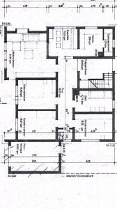

    Die Wand zwischen Wohnzimmer und Elternzimmer

    Ja eine 24er Wand wird da nicht zum Spass sein !

    Da sind ungewöhnlich viele 24er Wände - auch außen :-(
    ... würde ich alllerdings auch als tragend einschätzen.

    Weitere Informationen erhalten Sie bei einem Statiker

    Ob tragend oder nicht ergibt sich vorwiegend aus der Deckenstatik.
    Wenn die Hütte nicht zu alt ist, liegt die Statik dazu beim Bauamt.
    Vor 1945 ist selten etwas vorhanden
