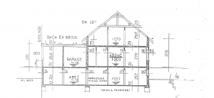

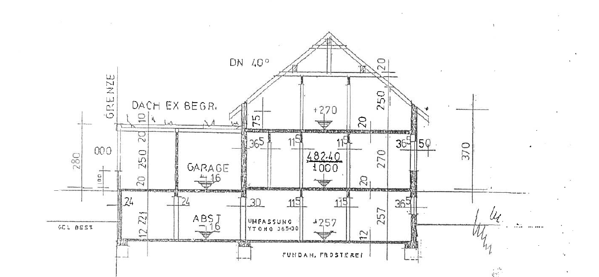

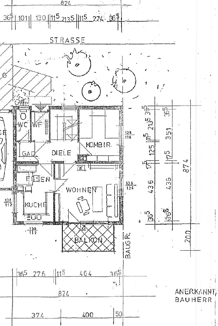

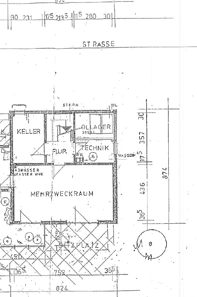

    Habe ein paar Fragen zu den Grundrissen. Kann man rauslesen, ob eine Wand tragend ist oder nicht?
    Im Grunde möchte das Wohnzimmr und die Wohnküche im EG zusammenlegen, also die 11,5er Wand entfernen. Im Keller "Mehrzweckraum" ist der Grundriss identisch und keine Zwischenwand vorhanden. Habt ihr da eine Idee? Kann man daraus schließen dass es oben vermutlich auch nicht tragend sein wird?
    Im Querschnitt EG ist ein 482,40 zu lesen, was bedeutet das?
    KG ist Umfassung Ytong zu lesen 365+30, was ist das?
    in der Garage und dem darunterliegenden Abstellraum steht 16, was bedeutet das?
    Und ganz links steht was von Oel Best oder Gel Best...?

    482,40 ist die NN höhe OKFF ( Fertigfussboden)
    Gel Best ( höhe vorhandene Gelände) Gelände im Bestand
    365+30 36,5 cm Porenbetonwand mit 3 cm Aufputz
    -16 heißt Garage ist 16 cm tiefer als das Haus…
    Der Trennwand zwischen Küche und Wohnen ist höchstwahrscheinlich nicht tragend! Steht aber in der Statik…

    Porenbetonwand = Ytong oder? Heißt die ganzen Außenwände sind vermutlich Ytong? Muss ich da irgendwas spezielles beachten später?
    Gibts für die Statik normalerweise ein Dokument oder dergleichen? Habe die Baubeschreibung angefordert, jedoch wohl keine Möglichkeit vorerst dranzukommen. Oder steht das woanders?
