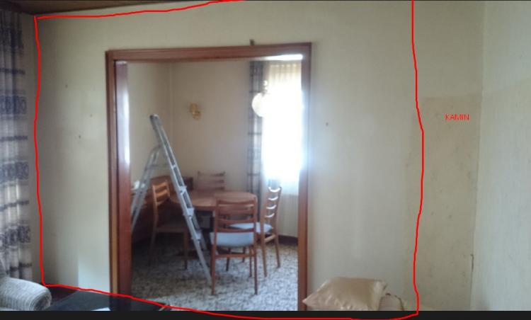

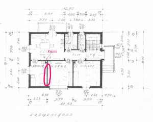

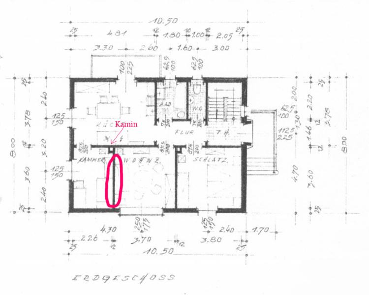

    ich möchte gerne einen Wand zwischen Wohn- und Esszimmer entfernen.
    Grundriss
    In Unterlagen steht folgende:
    Habe es probiert, es scheint tragende Wand zu sein, da es unter dem Putz etwas hartes (vermutlich Ziegelstein) gibt.
    Dazu ein paar Fragen:
    1. Könnte es sein, dass es nicht tragende Wand ist?
    2. Falls trotzdem tragende, dann bin ich richtig, dass ich als erster Schritt Statiker einladen muss? Wenn ja, dann was könnte es kosten?
    3. Darf ich dann Stahlträger selber (mit Hilfe meiner Freunde) einbauen oder muss ich auf jeden Fall einer Firma beauftragen?
    4. Wo kann man ein Stahlträger günstig kriegen und was könnte den überhaupt für so eine Wand (3,5 m) kosten?
    5. Ist es richtig, dass es keine Genehmigung dafür notwendig ist?
    Danke im Voraus!

    1) Ja, könnte
    2) Ja - keine Ahnung
    3) Kommt auf die Konstruktion an
    4) Keine Ahnung - keine Firmennamen
    5) Je nach Bundesland unterschiedlich, sagt Dir der Statiker
  3. #3 Inkognito, 29.09.2015
    Inkognito
    Inkognito Gast
    Ziemlich sicher tragend und nein, ist nix für DIY.
  4. #4 Gast036816, 29.09.2015
    die wand ist mindestens aussteifend für die aussenwand, besser an der aussenwand etwa 50 cm stehen lassen.
    zu 3) im falle der fortsetzung wird das thema hier geschlossen.
  5. #5 Inkognito, 29.09.2015
    Inkognito
    Inkognito Gast
    Nachtrag: Wenn eine Holzbalkendecke drauf liegt kann die auch einachsig von der Mittelwand zur Außenwand spannen. Nichtsdestotrotz, wenn da eine nichttragende Wand ist stehen eventuell ein paar Stiele drin.

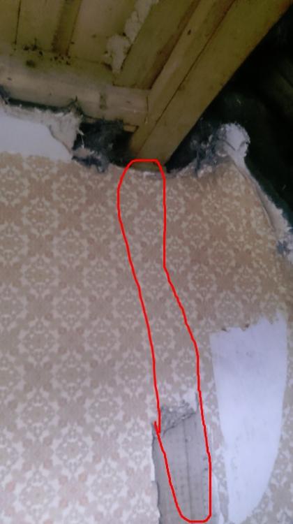

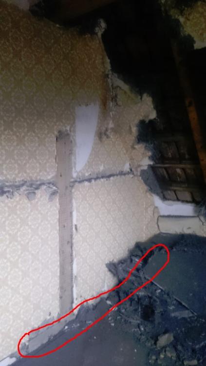

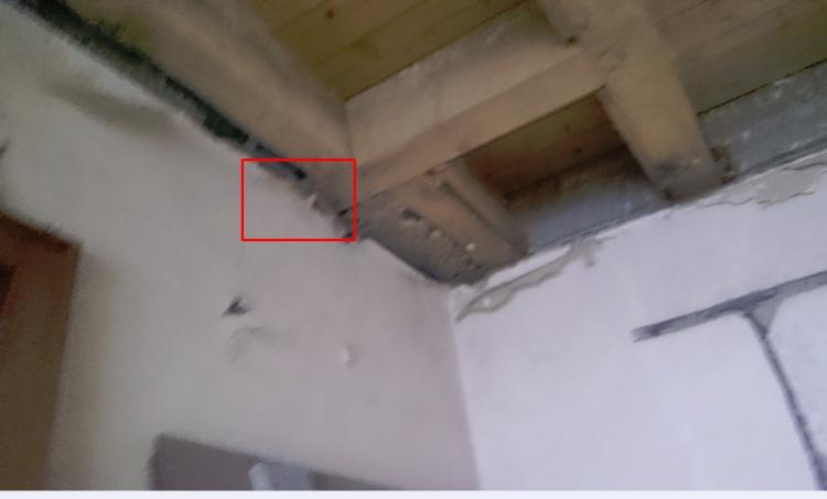

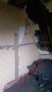

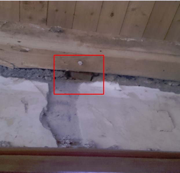

    Neuigkeiten!
    Ich habe vor kurzem die Decke komplett abgerissen.
    Jetzt sieht man alles.
    Also. Da ist ein Überblick:

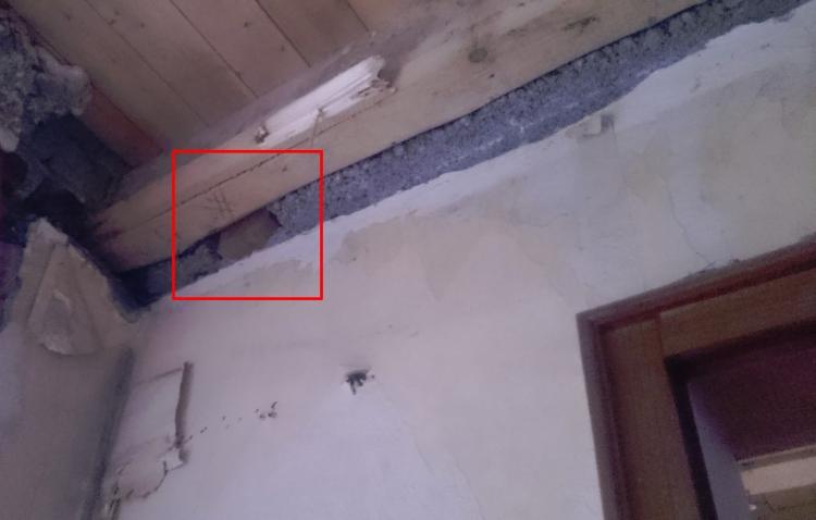

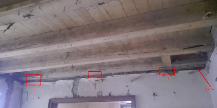

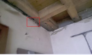

    Von beiden Seiten der Wand befinden sich zwei Balken, die miteinander in drei Punkten mit dem drei kurzen (ca 15cm) Balken verbunden.
    kurze Balken 1
    kurze Balken 2
    kurze Balken 3
    Auf kurzen Balken 1 und 2 steht noch ein Balken (das ist die Wand, die drüber im DG steht), die man von DG einsehen kann.
    Auf dem steht schon diese Balken (http://prntscr.com/9y9z6r ist das Dachsteil?)
    Da hier nur 6 Anhänge erlaubt, mache ich weiter...
  9. #9 bau325425643, 02.02.2016
    bau325425643
    bau325425643
    29.09.2015
    21
    Fahrer
    Drolshagen
    weiter...

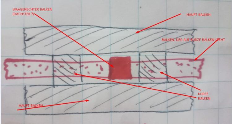

    Die Hauptsache, dass diese kurze Zwischenbaklen 1,2 und 3 NICHT auf dem Wand stehen, also da gibt es Abstand ca. 1-2mm zwischen Balken und Ziegel unter den. Heißt das, dass das Dach auf dem Balken und nicht auf dem Wand hält?
    Damit man besser verstehen kann, habe ich ein Blick von untern gemalt
    Und ein Blick von Seite
    Den Anhang 55383 betrachten
    Habe ich denn Recht, dass wenn ich die DG Wand abreiße, kann ich problemlos die Wand im DG abreißen ohne Eisenträger einzubauen?
    Danke an alle Beteiligten!

    hast du für deine Baustelle keinen Statiker oder Architekten ? alles so frei nach Schnauze , Entscheidungen werden immer 5 Minuten vor dem absoluten Chaos getroffen :yikes
  11. #11 gunther1948, 03.02.2016
    gunther1948
    gunther1948
    05.11.2006
    6.917
    architekt/statiker
    67685 weilerbach
    hallo
    solang das mit der blinddarmoperation am telefon nicht funzt geht statik im i-net auch nicht.
    laienbilder und beschreibungen sind zu 80% vollkommen unterschiedlich von den punkten und stellen wo ein statiker bei einer ortsbegehung hinschaut ( oder sollte ).
