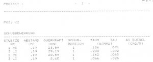

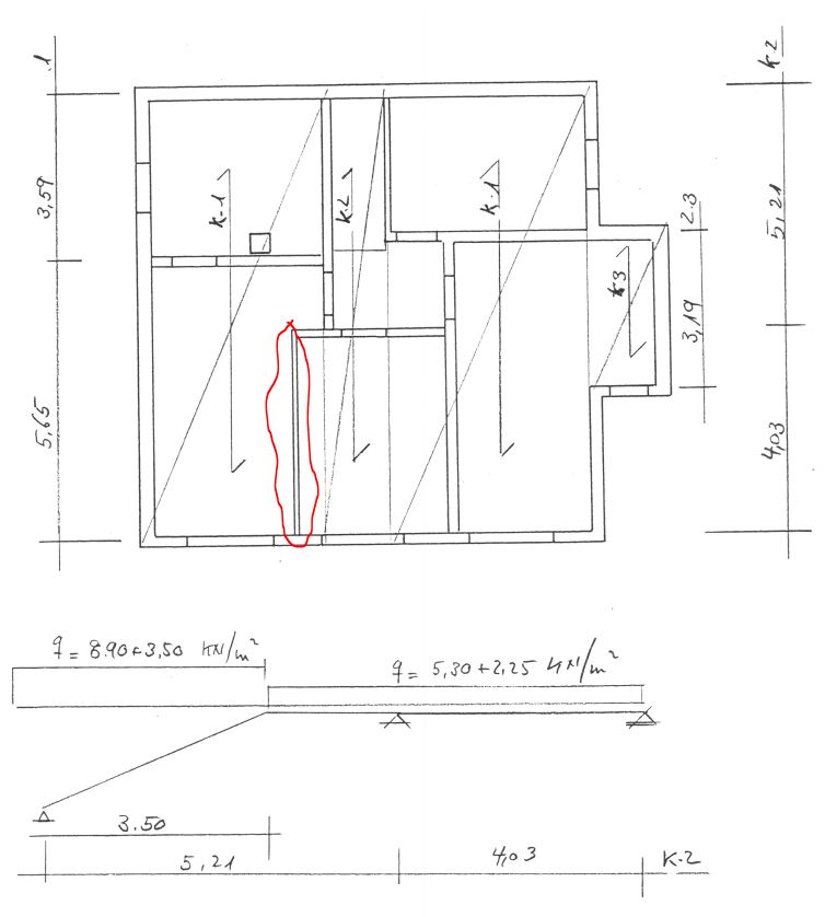

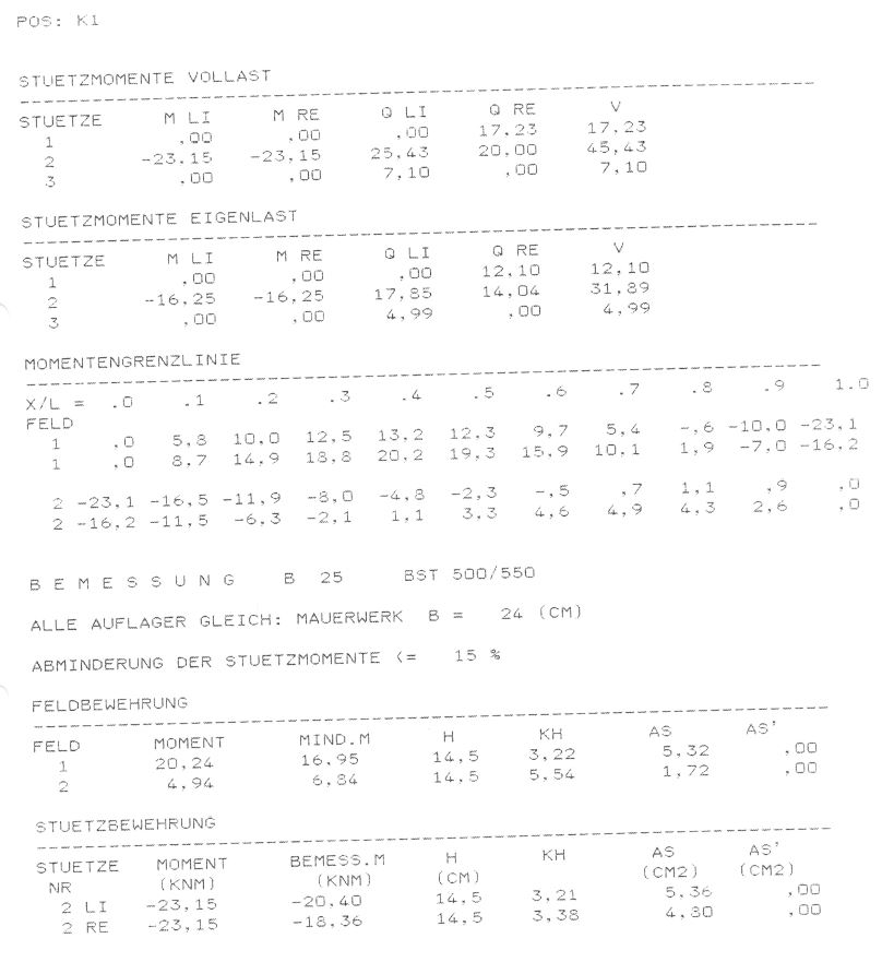

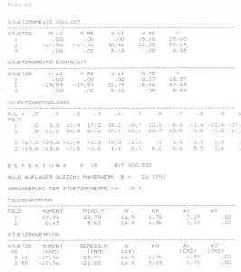

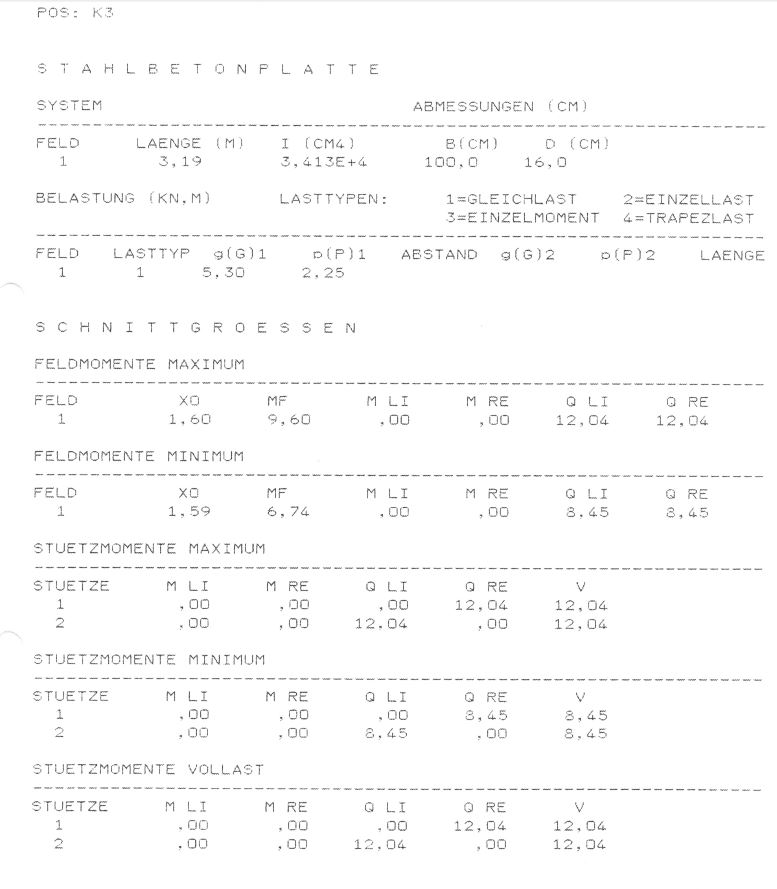

    meine Frau und ich haben vor eine Wand zwischen zwei Räumen zu entfernen (wie der Titel schon verrät ;-) ).
    Das Haus ist vom Baujahr 1991 und der Keller (um den es geht) ist Massivbauweise.
    Die reine Mauer selbst ist 11,5cm ohne Putz und Belag!

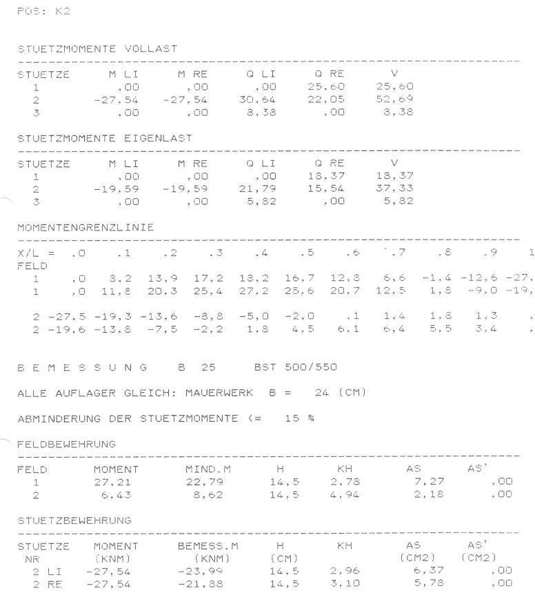

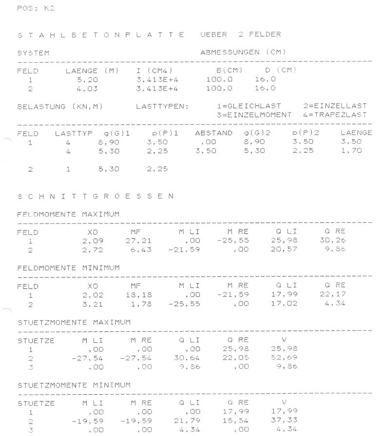

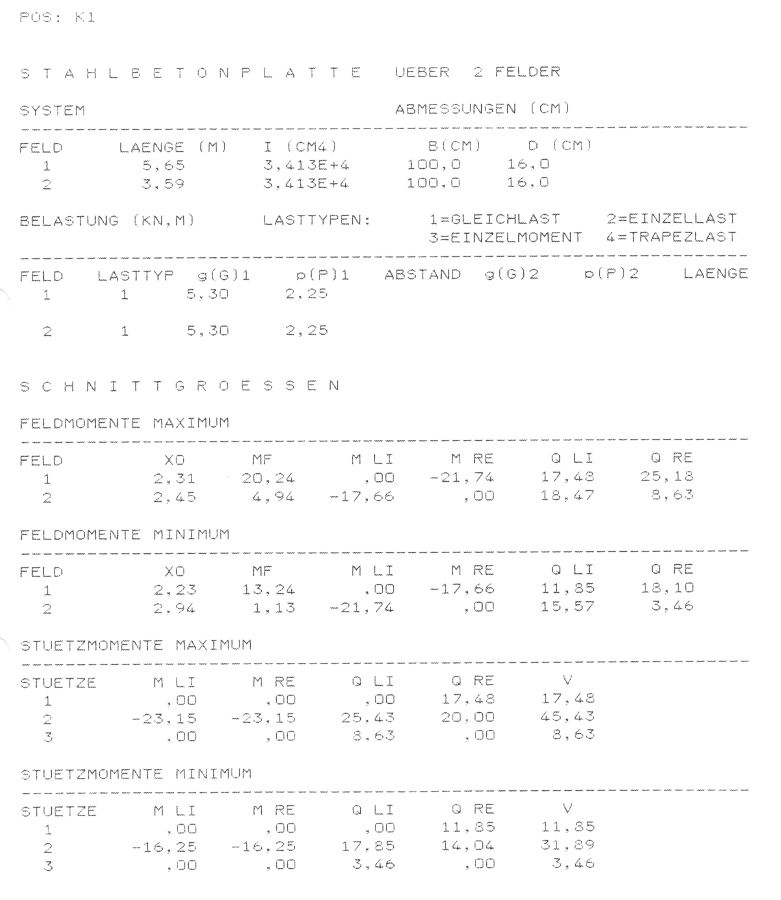

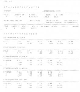

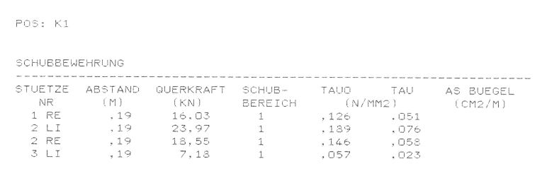

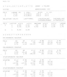

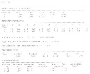

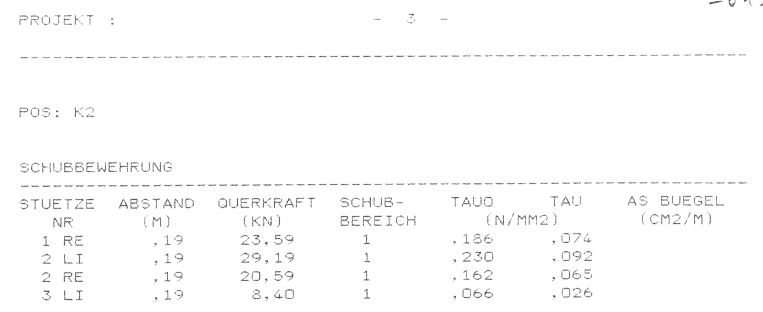

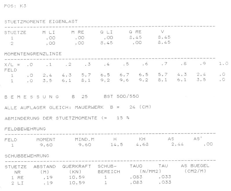

    Jetzt haben wir den gesamten Statikbericht vom Voreigentümer erhalten, verstehen aber nicht 100% wie dieser genau zu lesen ist, bzw. welche Wand letztendlich belastet oder nicht belastet ist.
    In den angehängten Auszügen des Statik-Berichts habe ich die Wand, die weg soll rot umkreist.
    Ich bedanke mich schon mal im Voraus für jede Antwort =).
    LG
    Matthias

    Die ist parallel zur einachsigen Spannrichtung und für die Berechnung der Decke nicht als Auflager berücksichtigt und damit nicht tragend.
    Zur Aussteifung gibt es auch noch genug andere Wände in der Richtung. Spricht also aus statischer Sicht nichts gegen.
