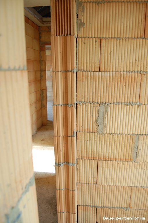

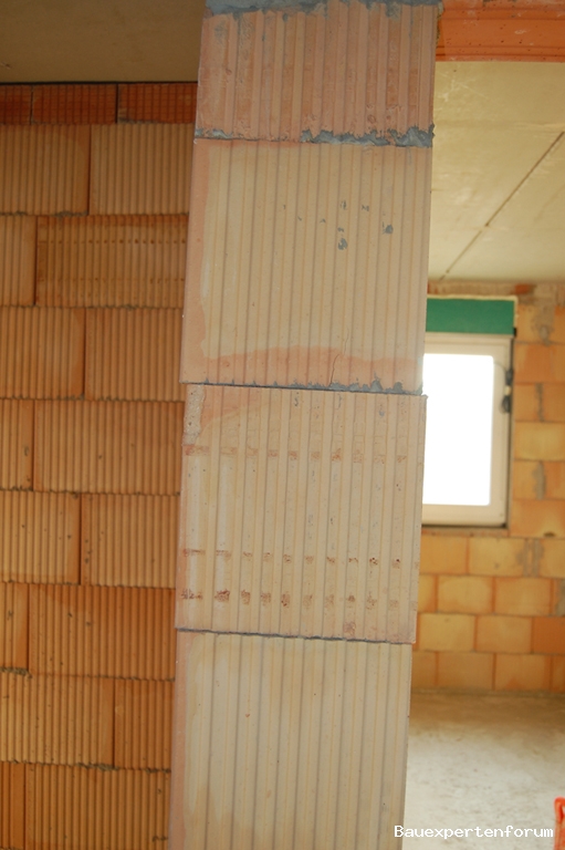

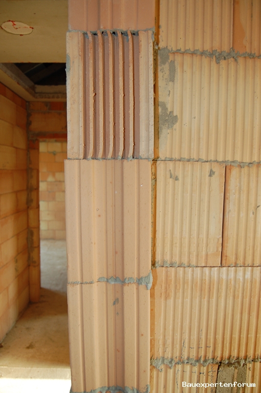

    letzte Woche ist mir zufällig aufgefallen, daß bei uns im OG eine tragende Wand (aus Hochlochziegel) sichtbar schief ist (siehe Fotos). D.h der Winkel ist noch 90°. Meine erste Messung ergab eine Differenz von ca. 2,5 cm zwischen unten und oben. Ist es richtig, daß die Abweichung nach DIN 18202 maximal 8 mm betragen darf?
    Mein Bauleiter meint, daß es nicht schlimm ist und wird mit Innenputz "geradegebogen".
    Nun wie kommt sowas?! Der Bauleiter sagt, die Wand wurde ein wenig schief gemauert... Kann das sein? Für mich sieht das so aus als, ob die Wand unter Last der Betindecke und des eingedeckten Daches nachgelassen hat und sichg verformt und zur seite geneigt hat. Darf sowas bei einer tragenden Wand passieren? Kann sich die Situation verschlimmern?
    Wie soll ich nun am besten vorgehen?
    Danke

    Deine Maurer haben sich nicht gerade mit Ruhm beklekert, und dein Bauleiter hat suuuuuper aufgepasst, den würde ich vor dem Verputzer die Wände mal mit einem Ausgleichsputz beauftragen(er soll das aber selber machen keine Leute holen)
    Ist doch klar das der Verputzer Mehrkosten anmeldet 2,5 cm sind ausserhal der toleranz damit Mehrarbeit und Mehr Material das muß bezahlt werden.

    Da gehts doch schon los:
    1) Nicht Dein Bauleiter, sondern (sehr wahrscheinlich) der der ausführenden Firma!!!
    Warum sollte der auf DEINER Seite stehen?
    2) Er meint.....
    Tja - Wissen hat noch keinem geschadet!
    Klar kann das der Putzer ausgleichen. Aber es sind dann trotzdem dickere Türzargen, weniger Flurbreite, mehr Türschwelle, andere Dübel und Schrauben, um was fest zu bekommen, Aufsatzringe für Elt, ..... nötig.
    Und wenn Ihr in X Jahren da mal was machen lasst, müsst Ihr auch wieder die Mehrkosten für den dicken Putz tragen!
    Ich würds graderücken lassen.
    Aber die Decke hat da nicht geschoben. Die Wand war schon vor der Decke schief! Sieht man an den Versätzen der anstossenden Querwand!

    Da steht doch noch eine andere Wand davor, ist es ein Türdurchbruch??
    Wenn ja, wie fluchtet diese Wand mit der absolut gefuschten Mauer, sowas krummes habe ich noch nie gesehen, das mal ein Zentimeter drinnen ist, kann schonmal vorkommen. Falls da noch eine Türe reinkommt, wird es 100 % Probleme geben...
    So wie mir das aussieht ist ausserdem nicht im Verband gemauert worden, sie ist einfach nur davorgesetzt worden, ob nun mit mit Stahlaschen oder nicht, sowas macht man immer im Verband.
    Keine Angst, die Mauer ist nicht unter der Last krumm geworden, sonst hätte man Risse im Ziegel e.t.c., sie einfach nur miserabel gemauert worden, kann mir nicht vorstellen das es ein Facharbeiter war.

    Vielen Dank für die zahlreichen Antworten. Meim Bauleiter ist "zufälligerweise" der Geschäftsführer der Maurerfirma und wird für alle Kosten aufkommen. Ich kaufe ja schlüsselfertig bei ihm. Das mit weniger Flurbreite und dickerenZargen ist natürlich blöd. Aber lässt sich sowas geraderücken? Da habe ich meine Zweifel, ist ja eine tragende Wand.
    Zu der Frage von einmaleins (Da steht doch noch eine andere Wand davor, ist es ein Türdurchbruch??).
    Meinst du das erste Foto? Wenn ja rechts kommt die Tür rein links ist noch eine senkrechte Wand, die man nicht sieht.

    Ich meinte das zweite Foto, im Vordergrund sieht man doch noch eine Wand, und die krumme Wand im Hintergrund hat doch einen kleinen Vorsprung, sah mir danach aus, als würde da eine Türe reinkommen...
    Und wenn ja, mit größeren Zargen kriegt man das auch nicht mehr hin, die Wand wird doch nicht mehr mit der anderen fluchten.
    Also ehrlich gesagt, würde ich da schon an Abzüge denken, es auf mich sitzen lassen und mit dicken Putz drauf und ner wahrscheinlich nicht fluchtenden Türe wäre ich da nicht einverstanden...
    Es ist ja sehr offentsichtlich, das Mist gebaut wurde...
    Du musst dir im klaren sein, das du Geld für Facharbeiten bezahlst und nicht für Arbeiten, die von...ausgeführt werden, aber ich kann mir denken wer solche Arbeiten macht...

    Was bedeutet denn "im Verbund gemauert" genau?
    Flurwand und senkrecht dazu stehende Zimmerwand sollten miteinander verbunden sein?
    Die tragenden Flurwand ist 175 mm breit, die Zwischenwand im Zimme ist nur 115 mm breit. Vielleicht deswegen.

    das heißt das im Mauerwerksverband gearbeitet wird.
    also nicht Fuge über Fuge sondern mindestens 1/4 der Steinlänge sollte
    zur letzten Schicht der Stein versetzt sein.
    beispiel:
    "richtige" Maurer können das.
    Der schiefe Wandabschluß sollte abgerissen und neu gemauert werden.

    Wenns wirklich gehen würde... Wie bereits gesagt es handelt sich bei der "Problemwand" um die tragende Wand im OG.

    Klar kann man die neu mauern, man muss nur vorher den Bereich mit Baustützen dementsprechend sichern...
    Ist alles machbar, aber ich bin mir schon fast sicher, das der Unternehmer da keine Lust zu hat, warte erstmal ab was er dazu sagt.
    Ich weiss wie so Sachen enden, dickeren Putz drauf und die Türzargen werden auf der anderen Seite dann richtig schön hinterfüttert, die Türe wird eventl. schräg zu parallel verlaufenden Wand stehen u.s.w...

    sieht so aus, als wenn in jeder Schicht die Maueranker für die Querwände eingelegt (gut!) aber die Stellen hierfür nicht ausgekerbt wurden (schlecht!)...
