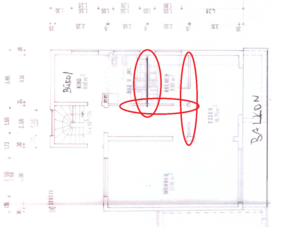

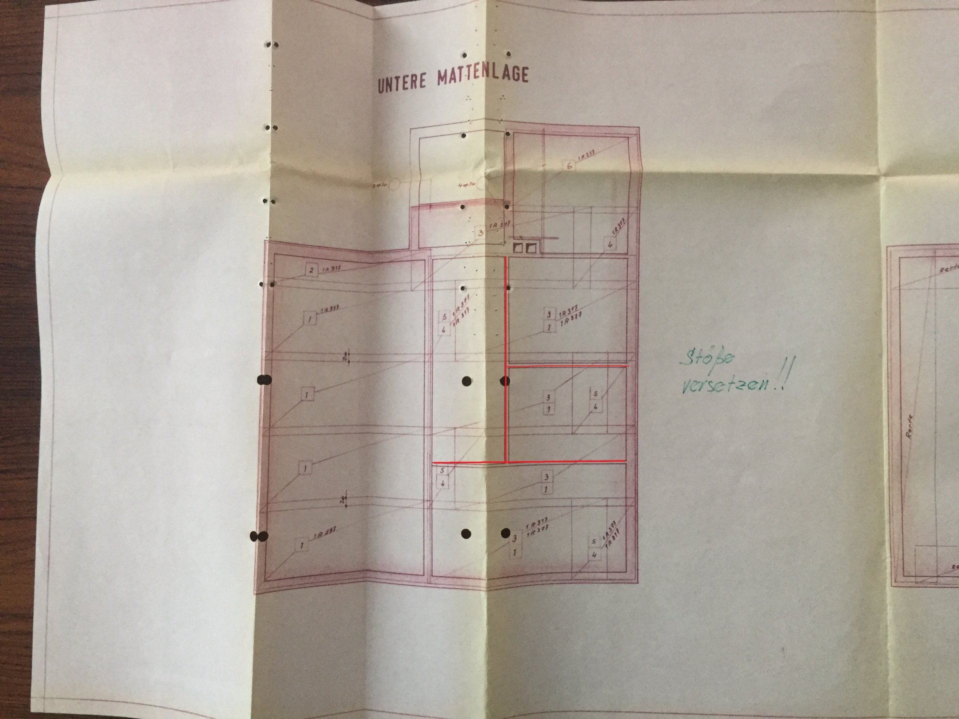

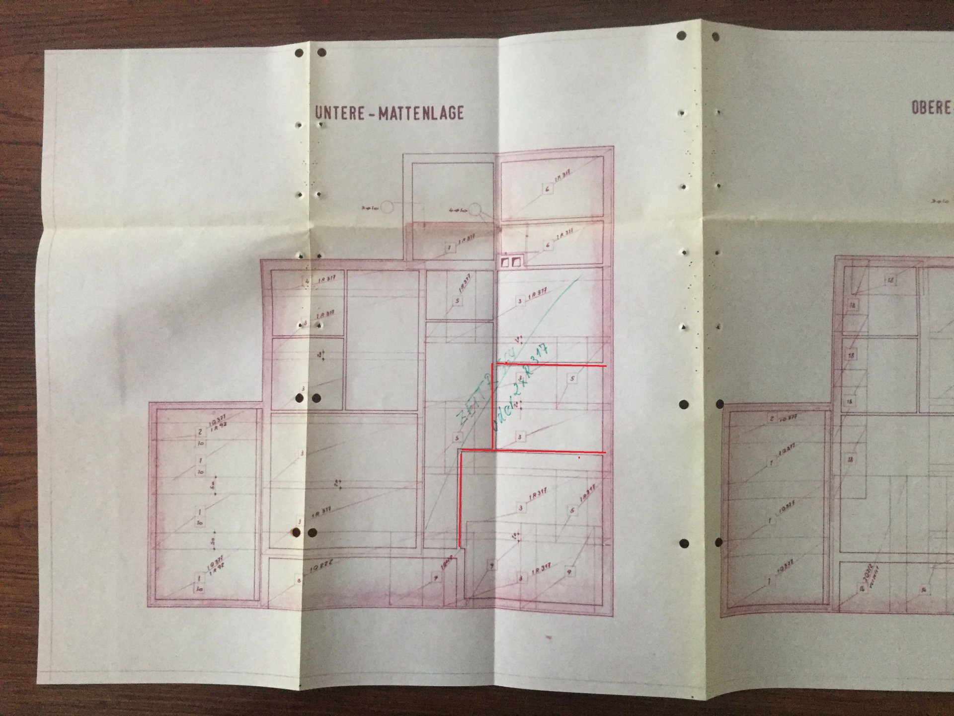

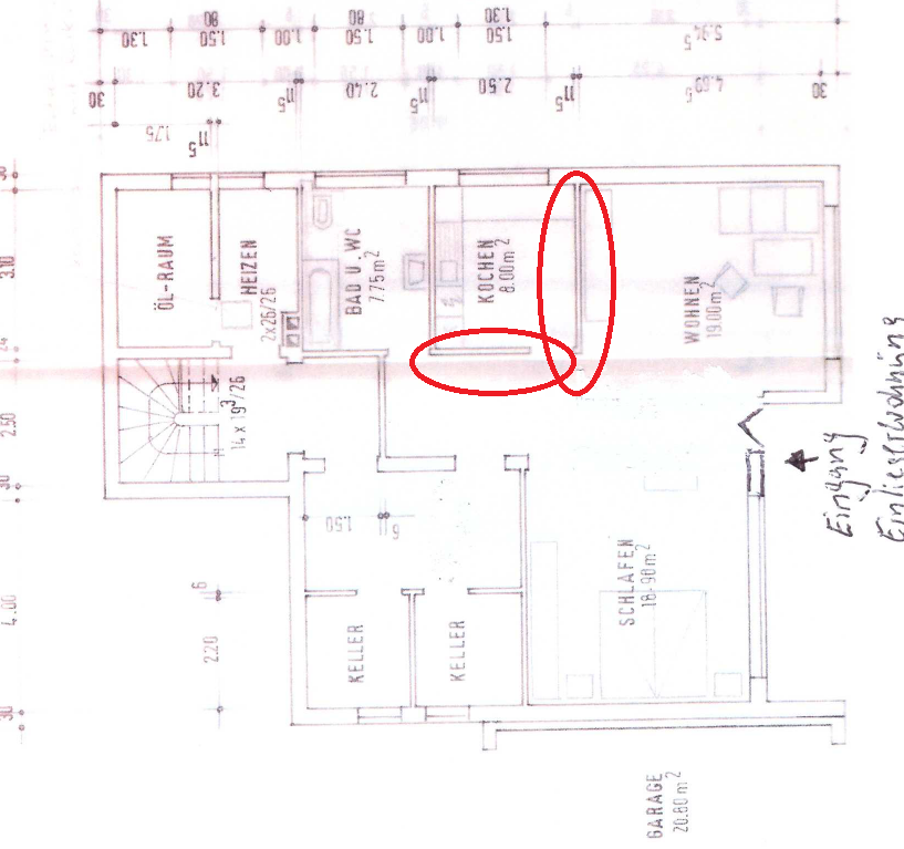

    wir sind grade an einem Haus dran und werden es zu 90% kaufen. Wir haben jetzt die alten Grundrisse erhalten. Baujahr ist 1968. Massive bauweise. Im EG und KG sind Wände mit geringer Dicke vorhanden. Ich habe Sie mal rot markiert. Kann man bei dem Baujahr auf Anhieb sagen ob es sich um tragende Wände handelt? Im EG sind Sie als 6er angegeben und im KG als 11,5. Wir werden vor dem Abbrechen selbstverständlich einen Statiker hinzuziehen.

    Ich vermute dass die Wände durchaus eine Ständerfunktion für die Deckenbalken erfüllen könnten.

    Welche Balken? Betondecke mit unterer und oberer Lage.
    Nicht tragend. :winken @Yilmaz?

    Eine 11,5er Wand kann grundsätzlich tragend sein.

    Mann Petra guck dir dad an, auch wenn der Bewehrungsplan gedreht ist :mauer

    Massivbauweise hatte ich überlesen. Sorry. Also keine Deckenbalken! Ob da Metallträger und etwaige Spannstähle verbaut sind, sieht man ja dann durchs rauskloppen der Wände ;-). Spaß beiseite. Da hört mein Wissen auf und ich nehme mich mal raus aus der Diskussion.
