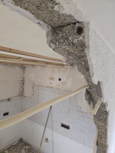

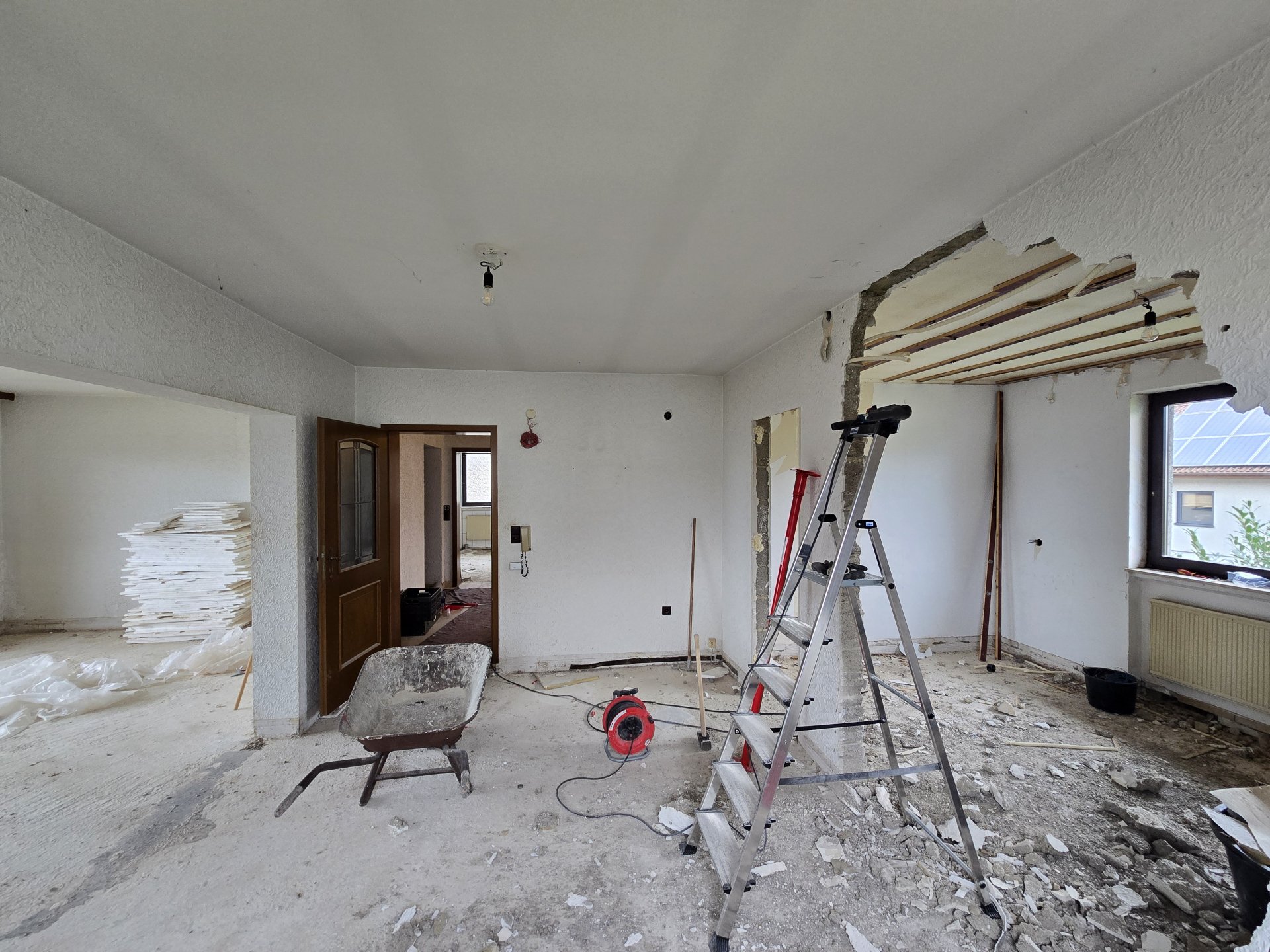

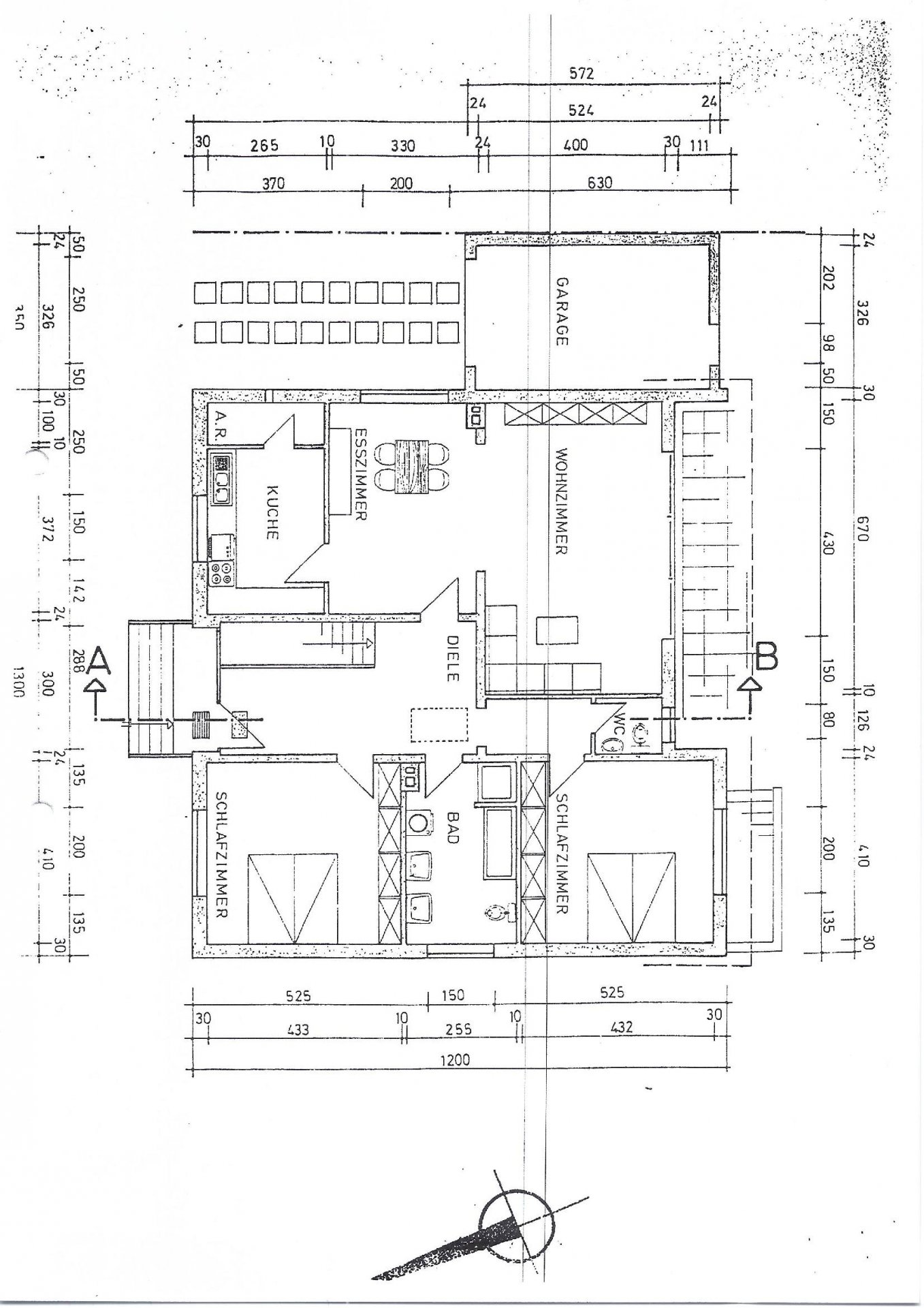

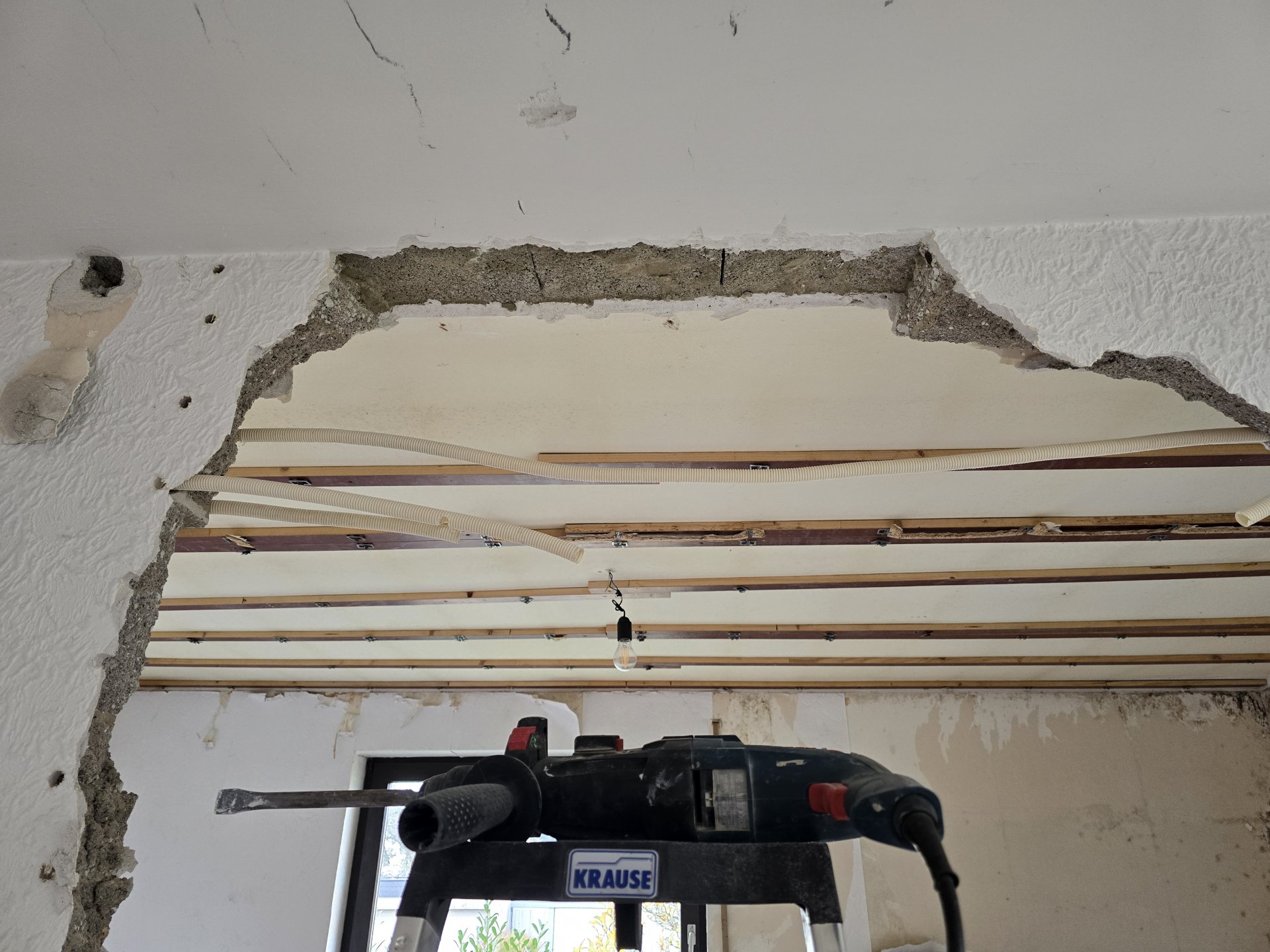

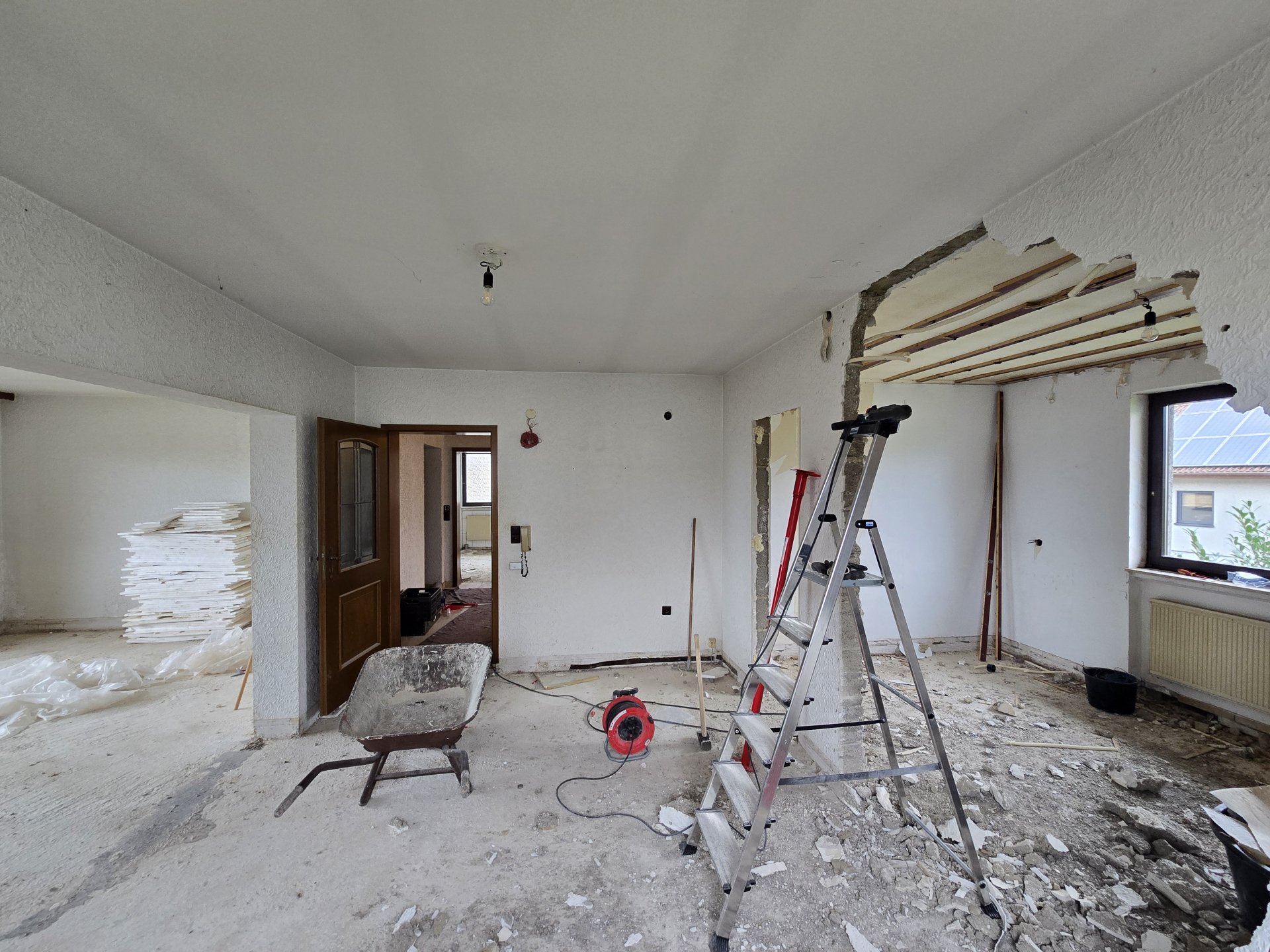

    Hallo, ich saniere gerade ein Haus bj. 1984 mit Betondecke. Zwischen Küche und Esszimmer möchte ich eine Wand entfernen. Leider habe ich keine Statikpläne von dem Haus bekommen.

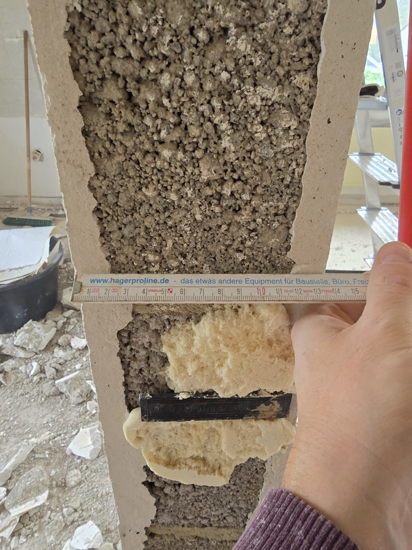

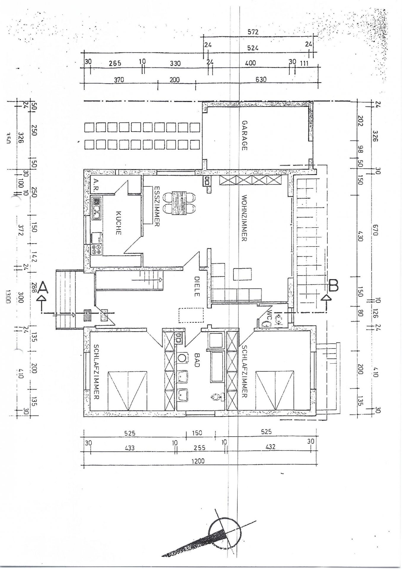

    Es handelt sich um eine laut Plan 10cm starke Wand aus Bims.
    Ich hatte einen Bauingenieur hier, der auch Statik macht. Der Bauing hat sich die Wand angeschaut und ist einmal auf dem Dachboden an der Stelle rumgehüpft an der darunter die Wand liegt und meinte, sie könne entfernt werden. Das sagte auch der Makler, der mir das Haus angeboten hat.

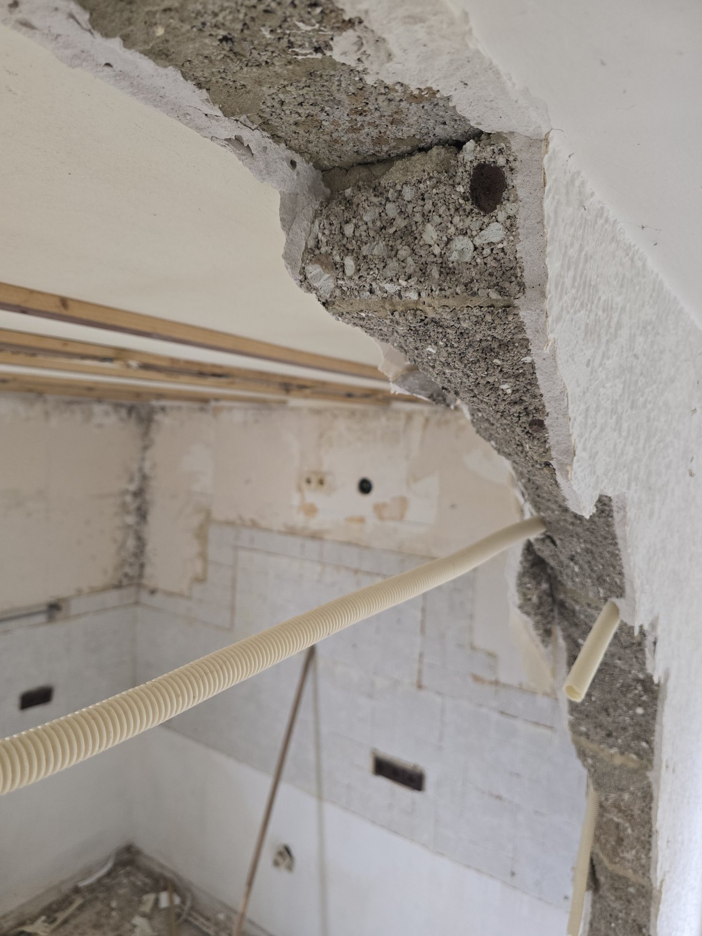

    Nun bin ich bereits zur Hälfte durch mit dem Entfernen der Wand, würde mich aber auch gerne anhand des tatsächlichen Anschlusses der Mauer unter der der Decke an selbige vergewissern, dass sie wirklich nicht tragend ist. Ich sehe beim Entfernen, dass die Wand ganz oben mit Mörtel an die Decke "angeschlossen" ist. Deutet das darauf hin, dass die Wand nachträglich reingekommen ist? Ich vermute, eine Filigrandecke würde beim Betonieren press ohne Mörtel auf einer solchen tragenden Zwischenwand aufliegen, oder irre ich mich da?
    Es handelt sich um die Wand zwischen Küche und Esszimmer in dem Plan.

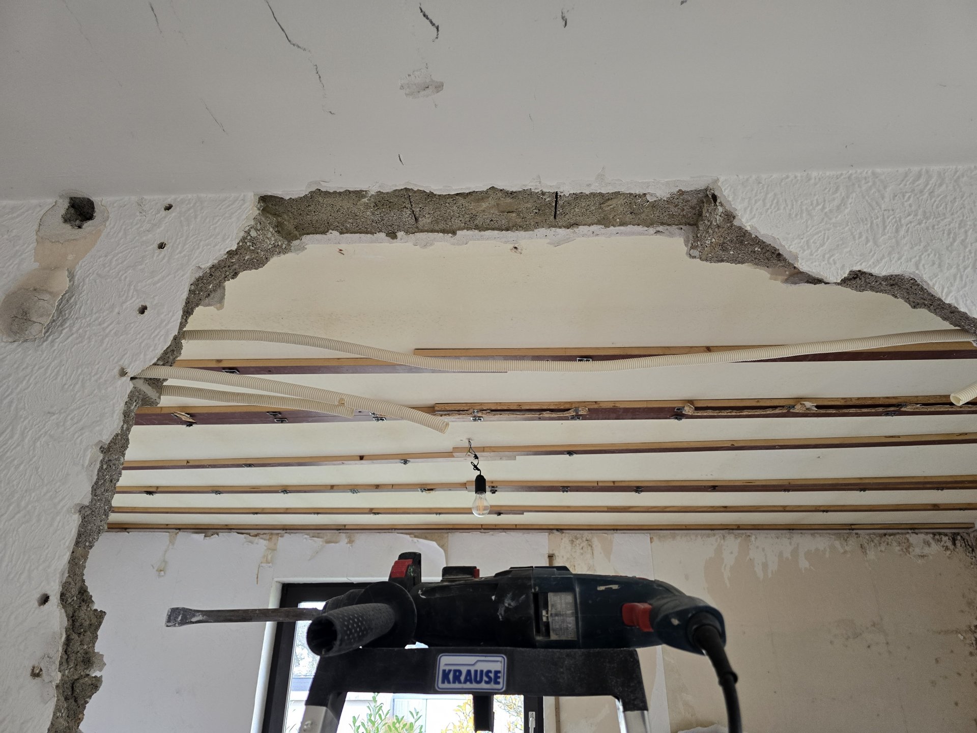

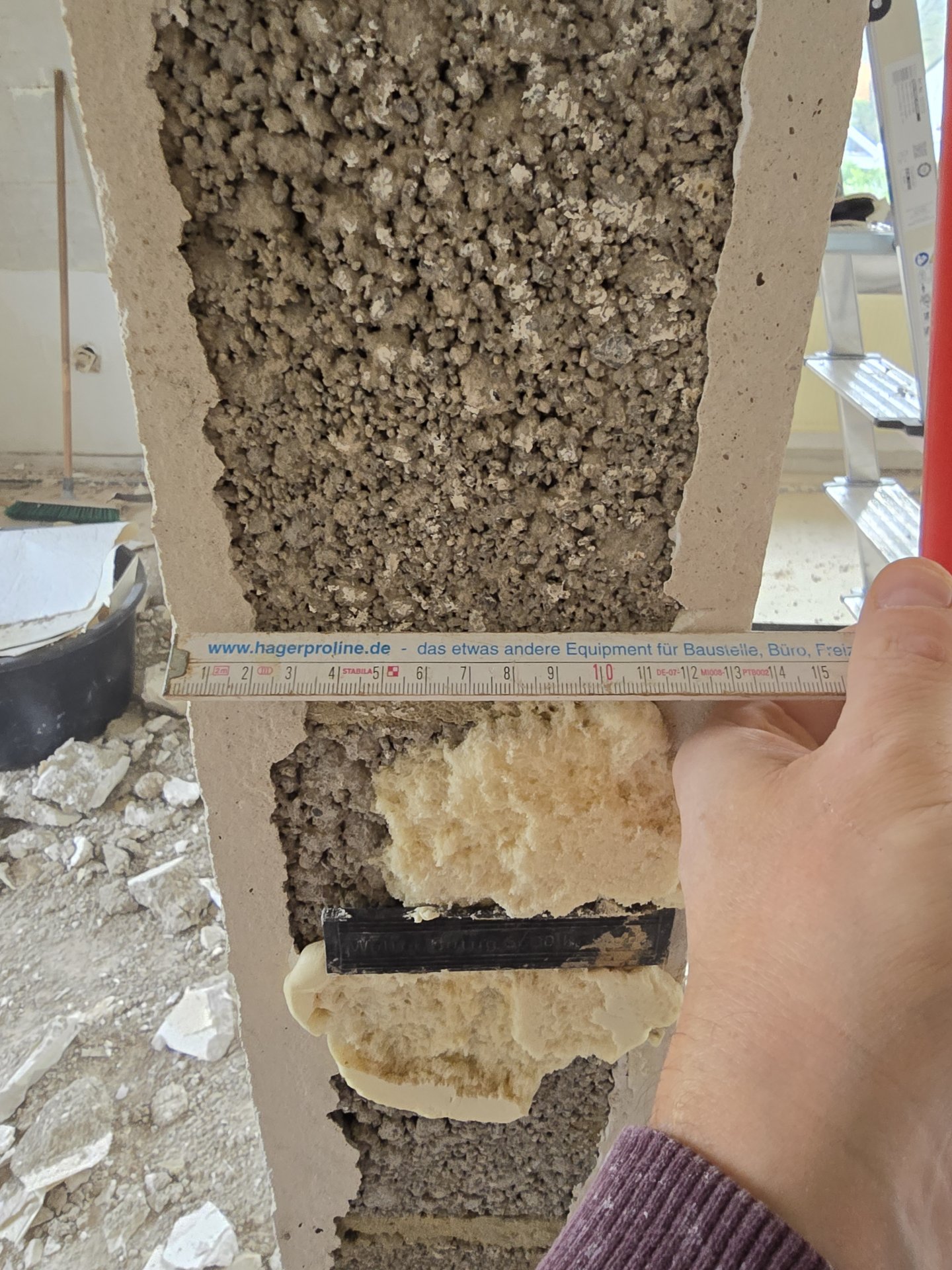

    Noch zwei Bilder. Auf dem zweiten Bild sieht man Fugen in den Steinen. Kann man daraus die Verlegerichtung der Deckenplatten ableiten, ob sich die Auflagefläche über die zu entfernende Wand erstreckt oder eher in die andere Richtung läuft, quasi auf der Trennwand zwischen Diele und Küche aufliegt?

    Laut Plan würde ich sie zumindest als aussteifend bezeichnen

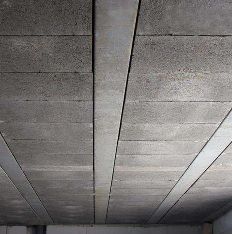

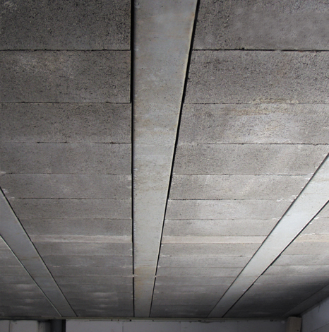

    Hm ok, ich habe ein Bild einer solchen Decke gefunden und scheinbar erstrecken sich die Träger bei dieser Deckenart entgegen der Fugenrichtung, d. H. Von der Trennwand zwischen Diele und Küche zur Außenwand der Küche (da wo der Abstellraum eingezeichnet ist)
