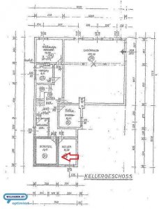

    Hallo zusammen ,
    bin gerade auf dass Bauexpertenforum gestoßen und hab mich direkt mal angemeldet weil ich eine frage habe.
    Wir sind zur zeit dabei einen Bungalow aus dem jahre 1980 zu kaufen , im Keller wurde beim Bau ein Schutzraum mit errichtet.
    Dieser ist für uns persönlich aber nicht wichtig und ich würde die Trennwand zwischen Schutzraum und ich nenn ihn mal Kellerraum 2 gerne entfernen ( weiter unten habe ich Bilder eines recht alten Plans eingefügt.).

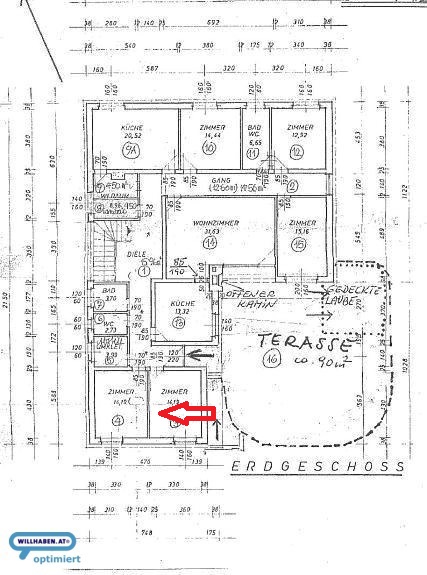

    Die besagte Wand hat da sie zum Schutzraum gehört eine Stärke von 40cm was eigentlich schon sehr stark auf eine Tragende Wand hindeutet. Aber da sie zum Schutzraum gehört bin ich mir auch wieder unsicher ob diese wirklich tragend ist , außerdem sieht man auf den Plänen dass oben im Bungalow lediglich eine 12cm starke Wand als Raumteiler steht.
    Was würdet ihr dazu sagen ? Eher eine Leichtigkeit die Wand zu entfernen oder doch mit recht viel Aufwand verbunden ?

    Dazu solltest du einen Statiker befragen und kein Forum

    Also bei uns (BJ 1985) ist es so, dass jede Wand tragend ist, auf der im Geschoss darüber noch eine Wand aus KS steht. Und dort, wo keine solche tragende Wand unter einer KS-Wand im OG ist, befindet sich in der Geschossdecke in dicker Stahlträger.
    Wie schon geschrieben sollte Deine Frage durch einen Statiker beantwortet werden können. Alles andere als "tragend" würde mich persönlich jedoch überraschen, es sei denn, die 12 cm-Wand ist nur Leichtbau.

    Da Schutzräume nicht nur dicke Wände haben, sondern naheliegernderweise auch eine dicke Decke, würde es mich sehr wundern, wenn diese nicht allseitig aufgelagert wäre und damit die fragliche Wand eine tragende.

    Vielen Dank für eure zahlreichen Antworten. Selbstverständlich würde ich einen Statiker befragen bevor ich hier Hand anlegen würde, es ging mir nur darum, sollte man mit großer Sicherheit sagen können sie ist Tragend ( so wie in dem Fall jetzt fast klar ist ) werde ich meine Pläne mit dem Keller anderweitig umsetzen. Der Aufwand den ich dazu betreiben müsste dass ich diese Wand raus bekommen würde ist mir dann doch schon wieder zu groß :)
    Nochmals vielen Dank für eure antworten ...

    Selbst wenn die Wand nicht tragend wäre, kann sie immer noch eine aussteifende Funktion (Scheibe) haben. Guckst Du hier.

    Mir stellt sich eher die Frage ob diese Wand überhaupt so einfach zu entfernen ist, bei einem Schutzraum könnte das ziemlich heftiger Stahlbeton sein.............

    40cm Stahlbeton, vermutlich noch in einer hochwertigen Qualität, dazu noch die Problematik mit der Decke... ich würd's lassen. Gehen tut fast immer fast alles, aber bezahlen will es am Ende keiner, und der Aufwand für einen größeren Kellerraum ist meines Erachtens die Sache nicht wert, da gibt es sinnvollere Verschwendungszwecke.
