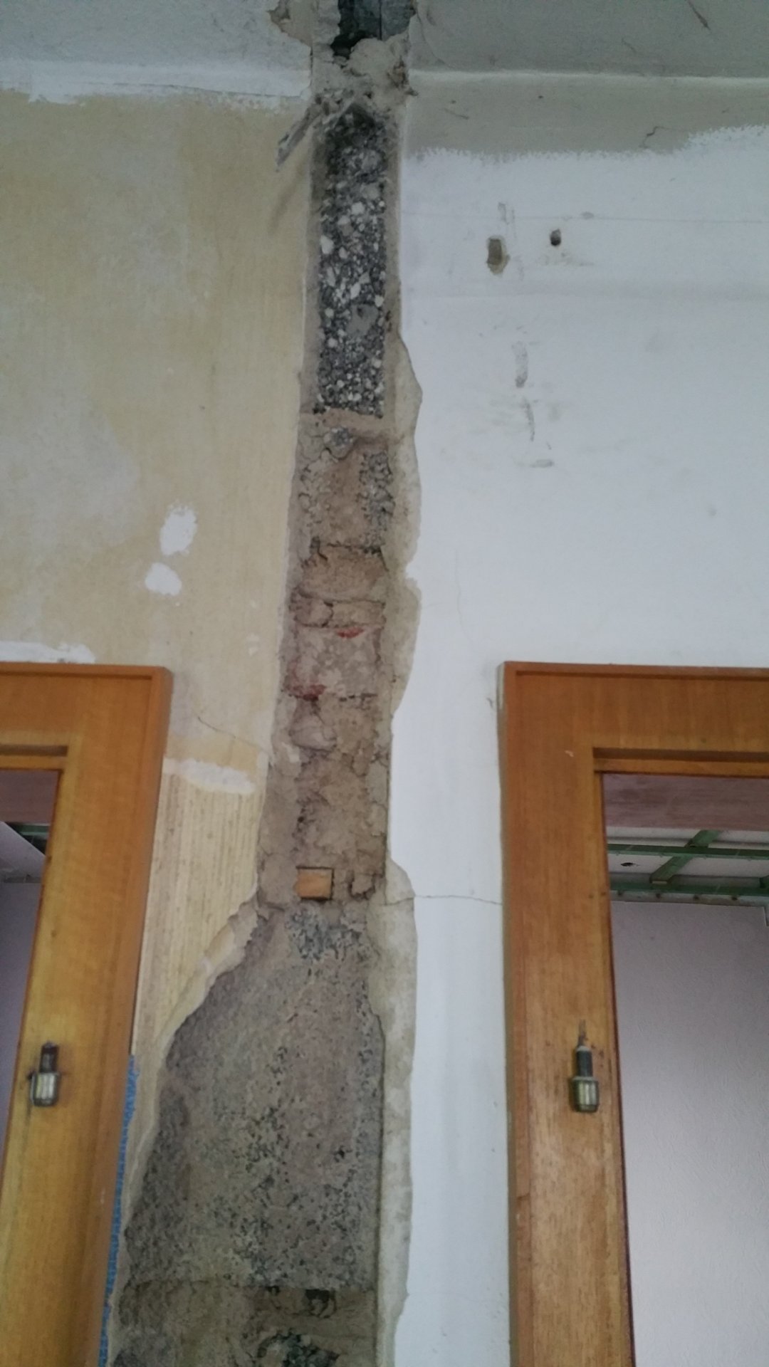

    ich bin neu hier und hab auch sofort eine Frage. :)
    Und zwar möchte ich gerne in meinem Haus eine dünne Wand abreißen. Die Wand ist zwischen Bad und Abstellraum. Aufgrund der Dicke von 6cm bin ich mir fast sicher das es keine Tragende Wand ist aber mich interessiert eure Meinung. Ich würde die Wand die kommende Woche abreißen habe aber bissl Angst das mir die Decke aufn Kopf fällt.
    Über eure Hilfe freue ich mich :)

    Stand vor zwei Jahren vor dem gleichen Problem. Statiker Pläne per Mail zugeschickt, Vororttermin gemacht und die Wand mit gutem Gewissen eingerissen. Kosten: 300 Euro.

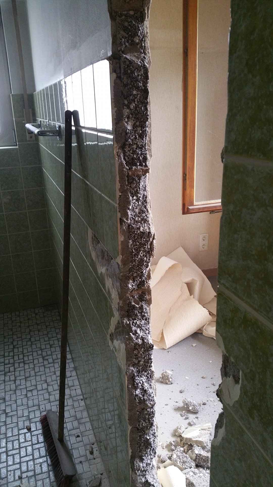

    Wenn sie wirklich nur 6 cm stark ist, trägt sie nicht! Eine derartig schlanke Wand mit Lambda über 25 kann keine Lasten aufnehmen.

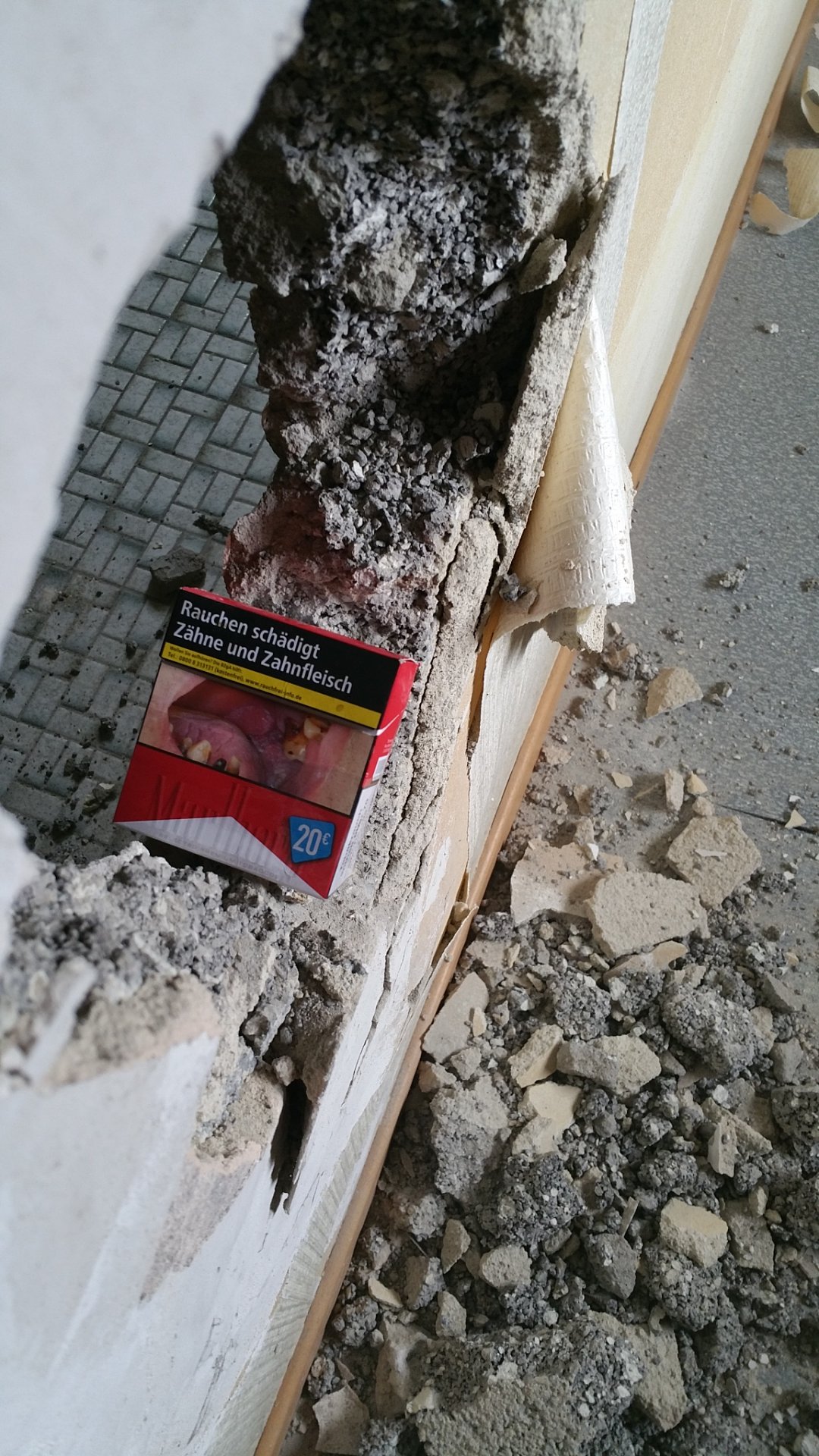

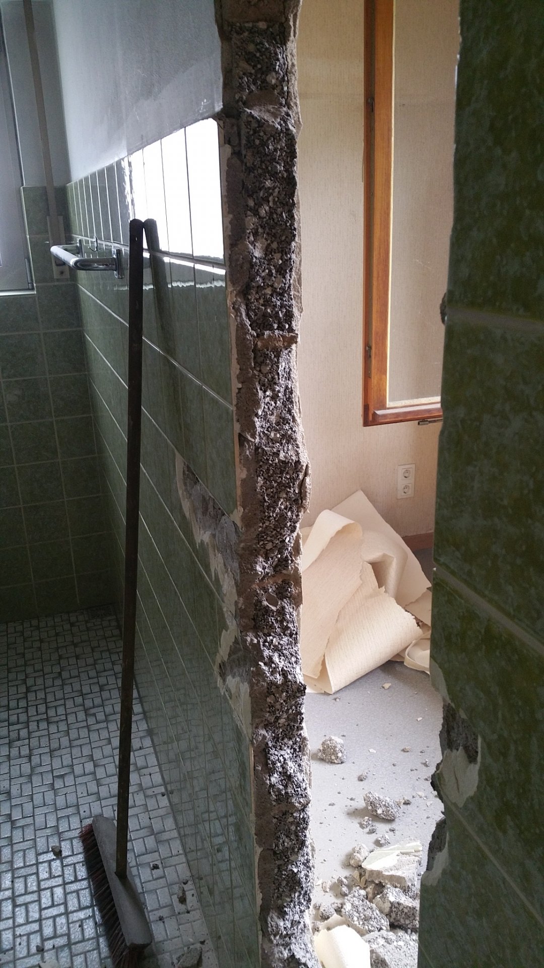

    Also ich muss mich korrigieren. Die Wand ist 8cm Dick. Ich habe schon angefangen die Wand abzureißen. Kann ich trotzdem weiter machen?
  6. #6 VollNormal, 03.06.2024
    VollNormal
    VollNormal
    20.11.2021
    4.344
    2.973
    Bochum
    Diese Wand hält außer sich selbst grade eben noch die drangeklebten Fliesen.
    Hau wech!

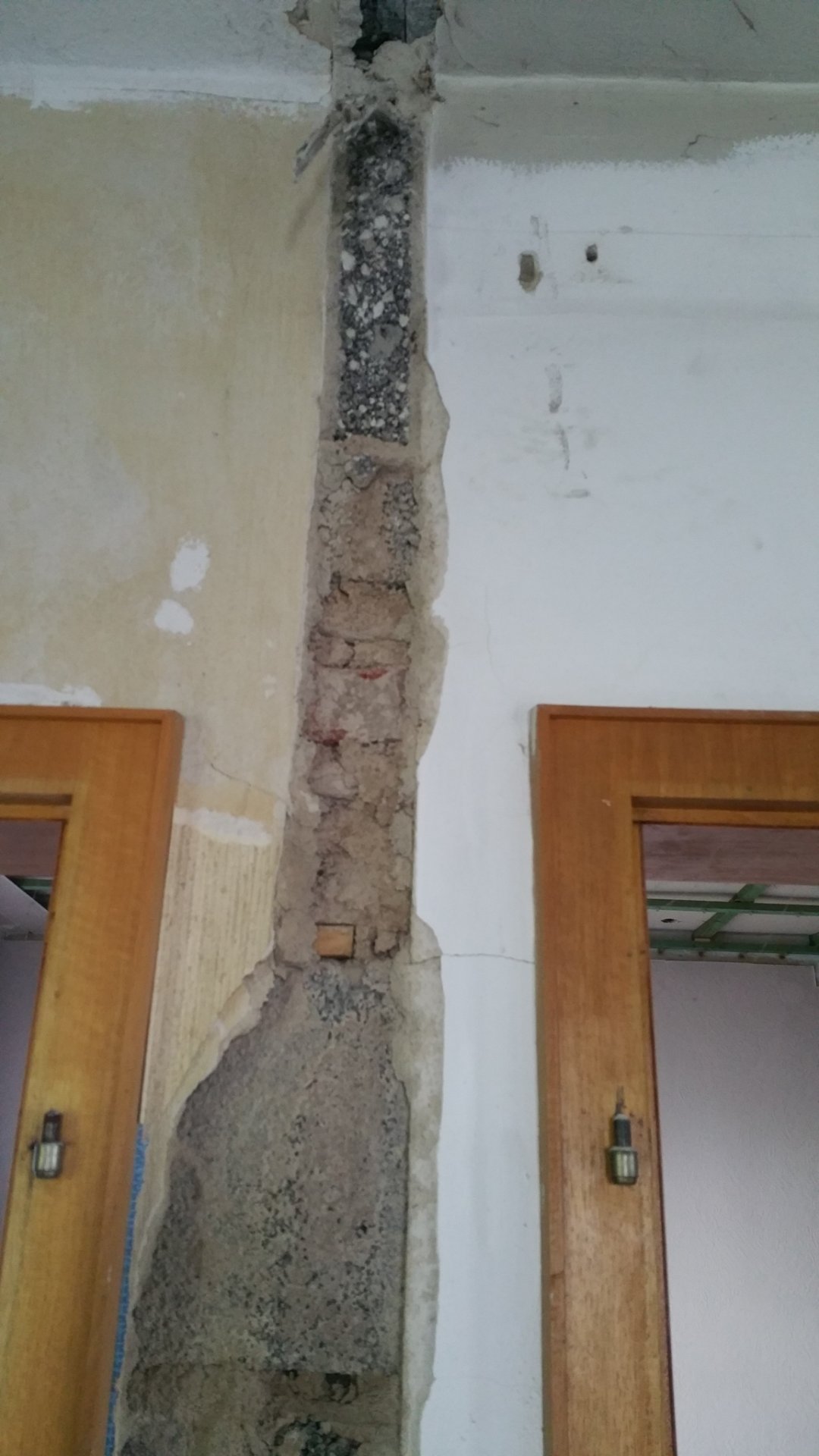

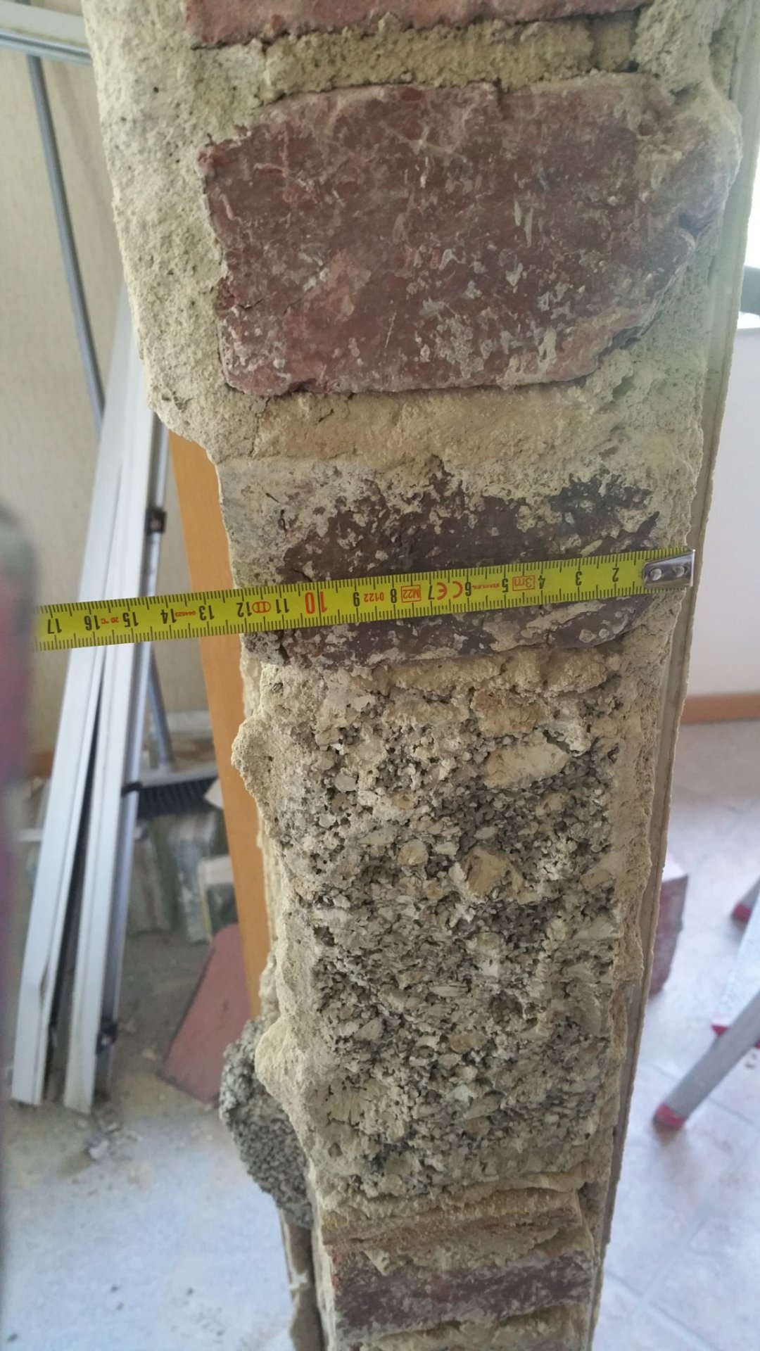

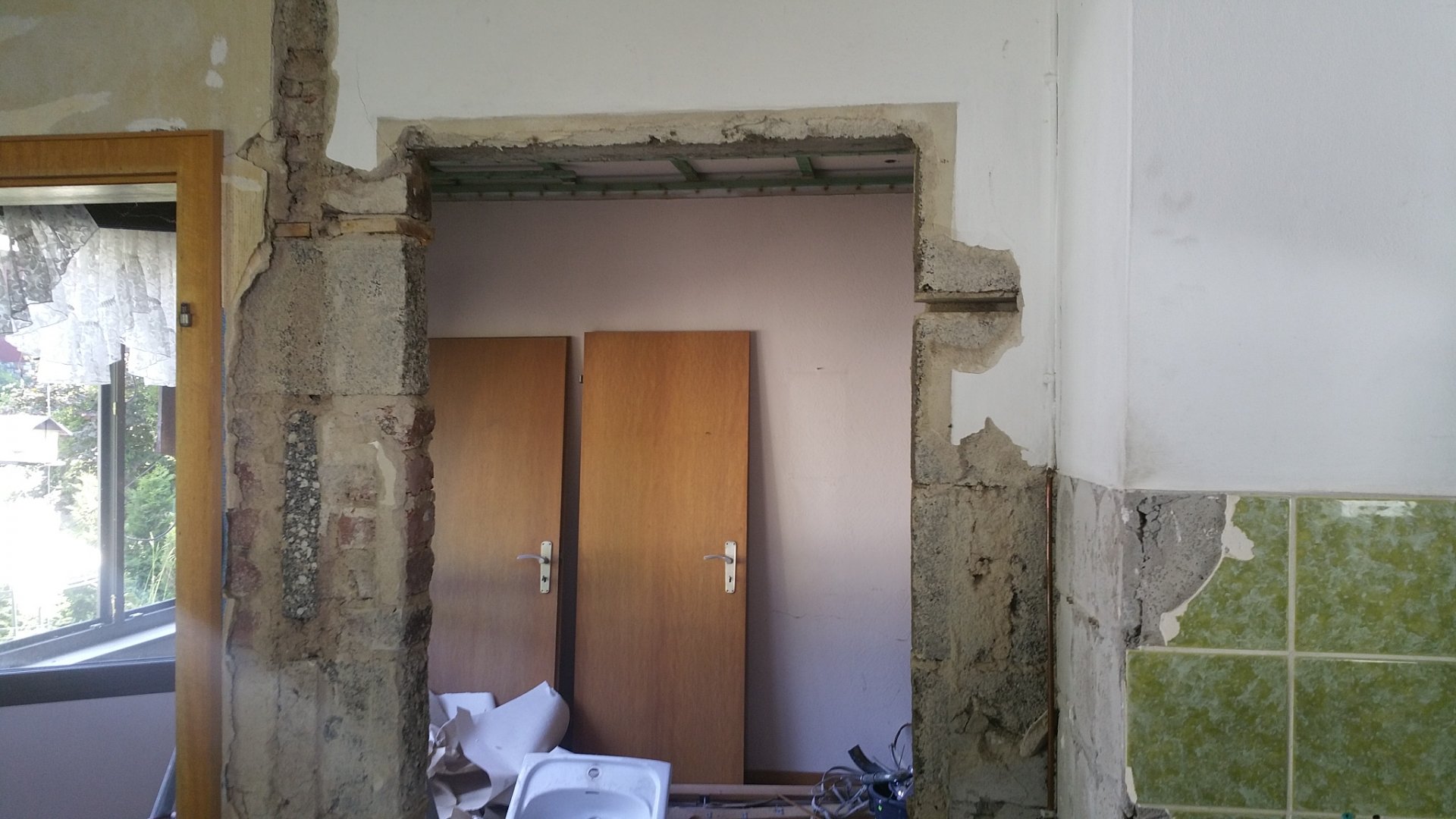

  7. bilc
    bilc
    02.06.2024
    15

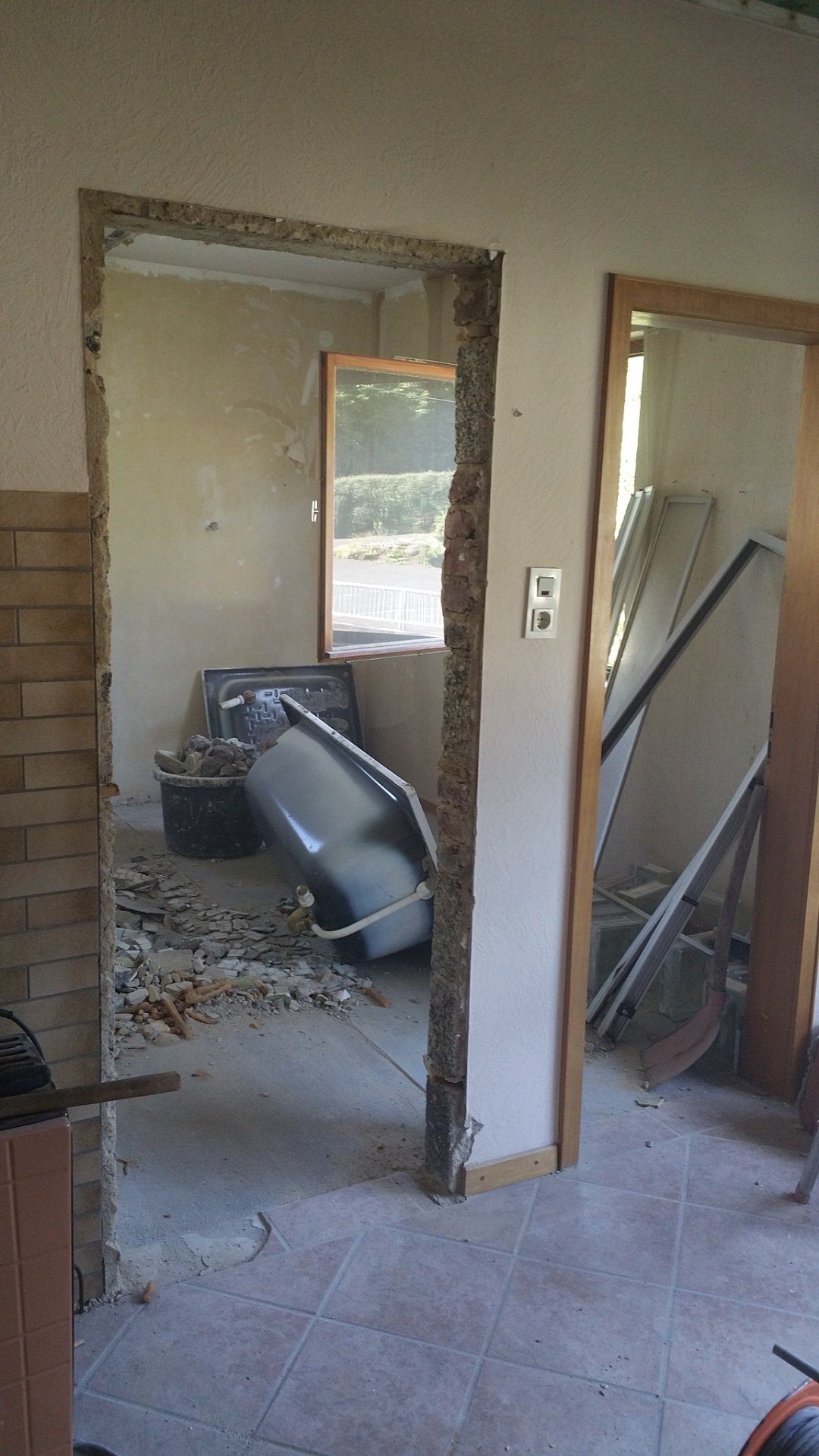

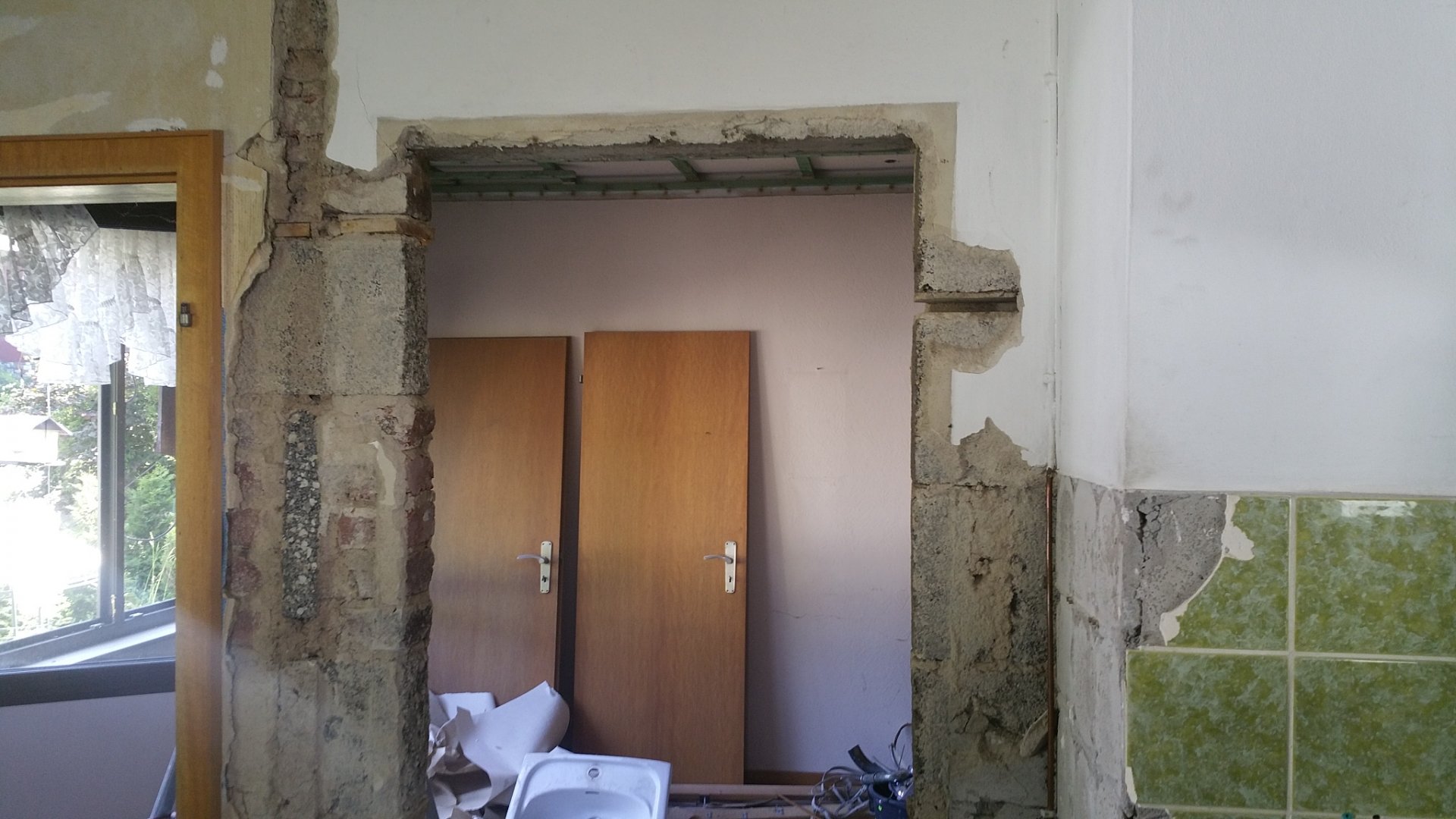

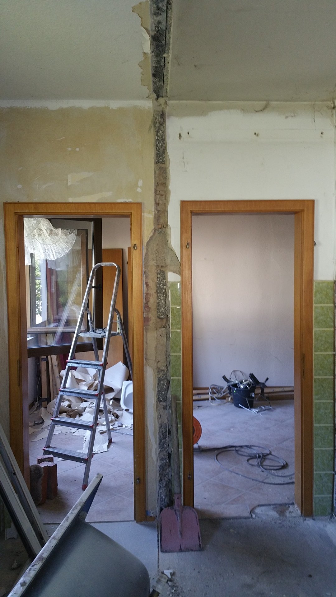

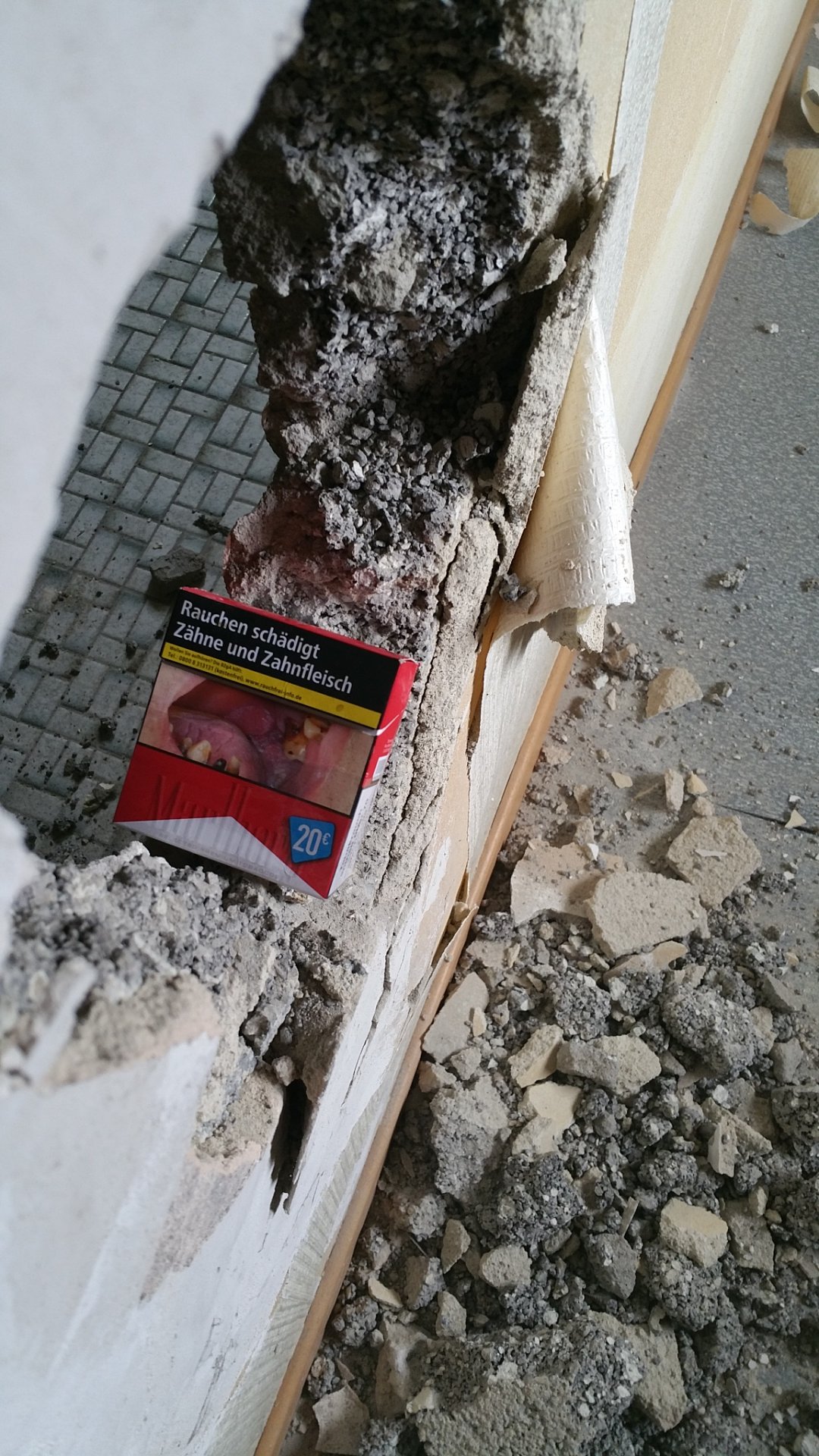

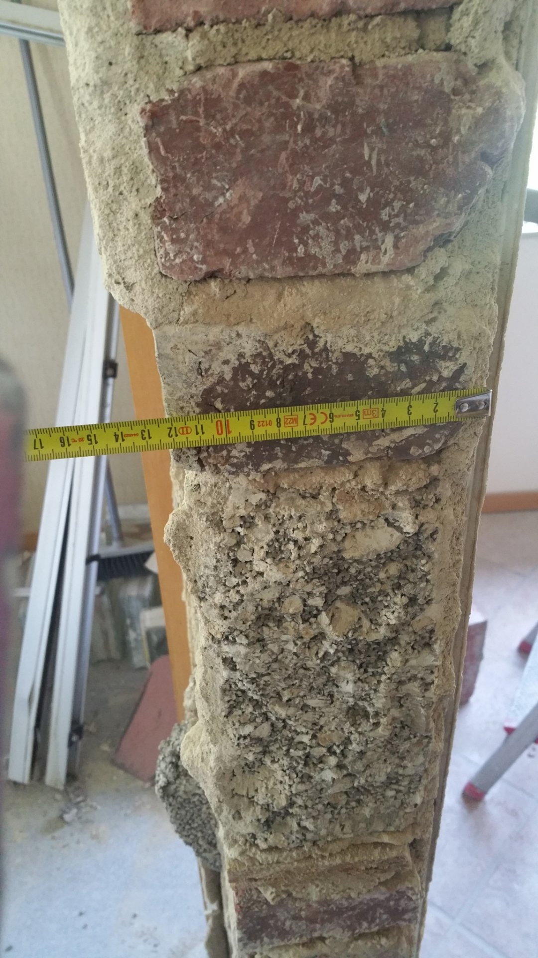

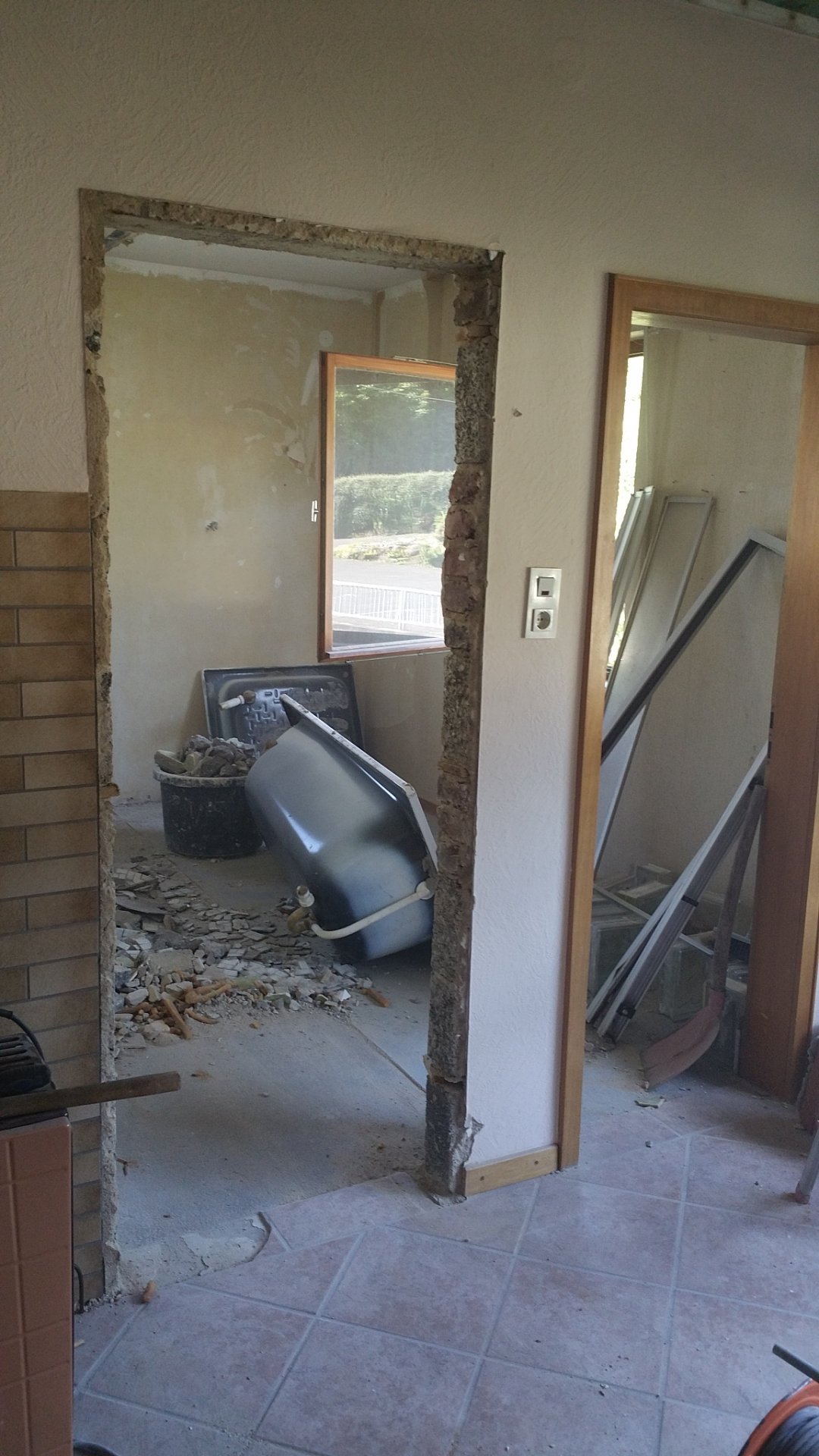

    kurze Info, die Wand ist weg und Haus steht noch :lock.

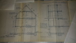

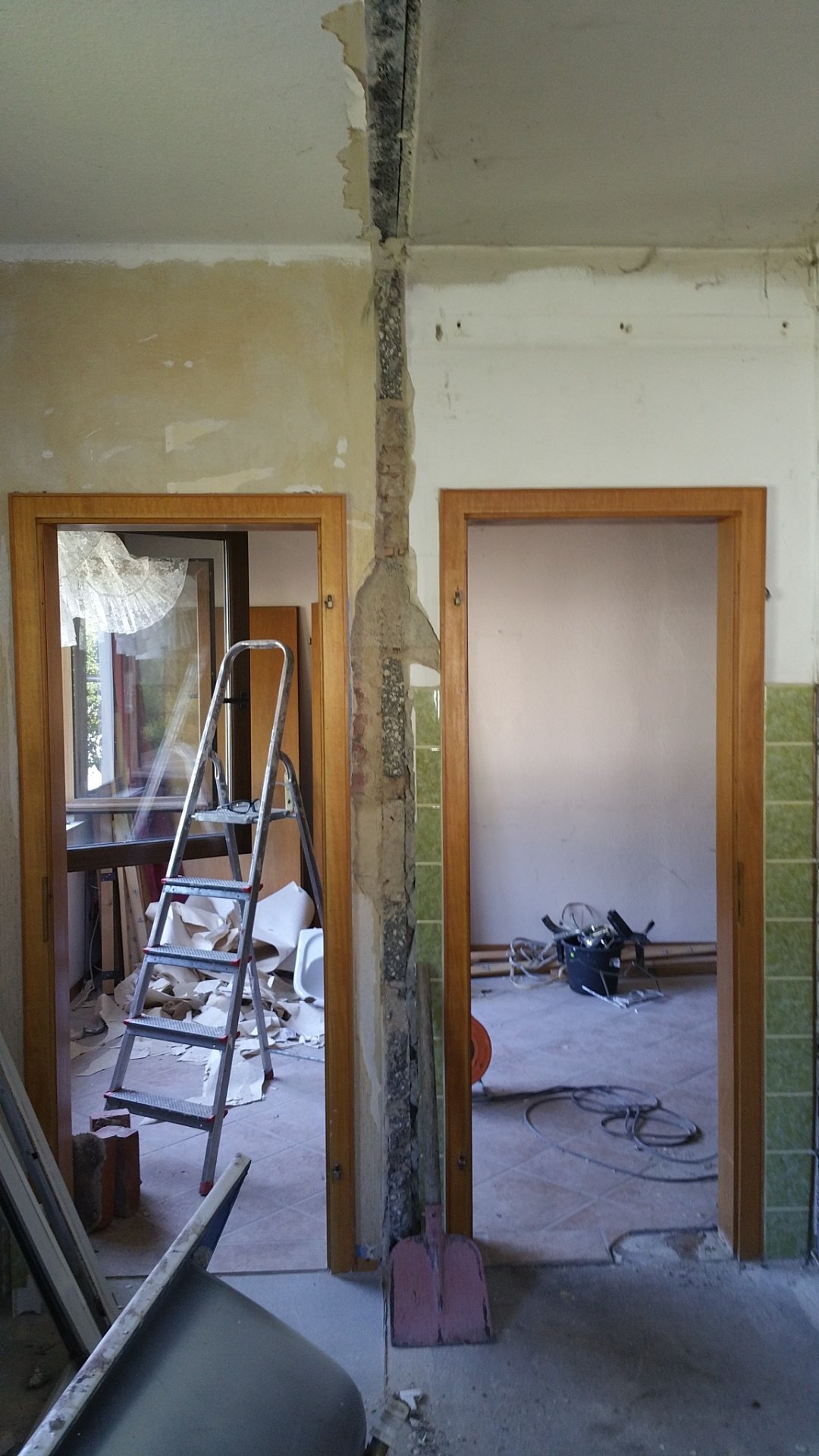

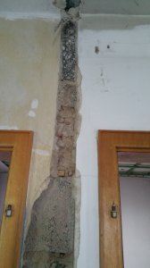

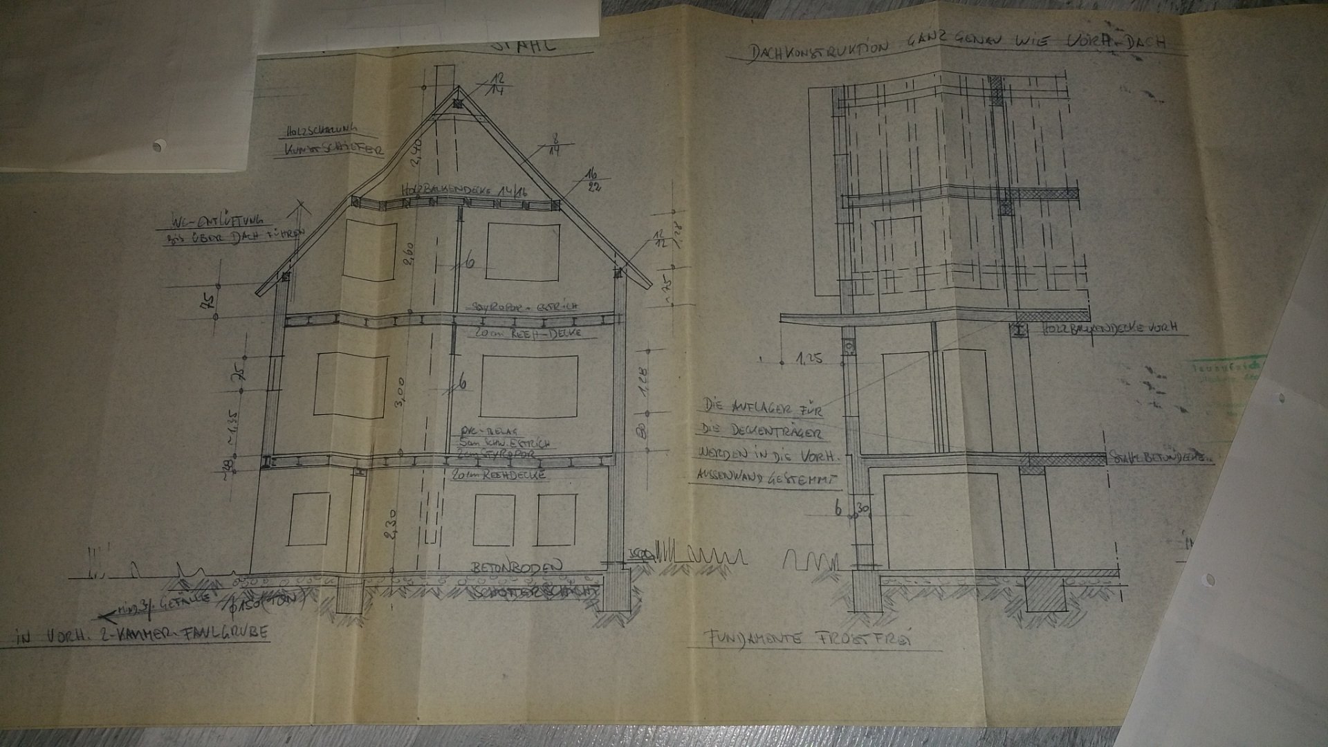

    Jetzt möchte ich gerne den schmalen streifen Wand zwischen den zwei Türen auch gerne weghauen. Am liebsten bis zur Decke. Das schmale Stück wackelt schon wenn ich mit der Hand rüttel.
    Könnte dies eine Tragende Wand sein? Ich habe einpaar Bilder mgemacht.
