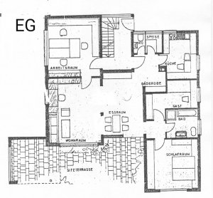

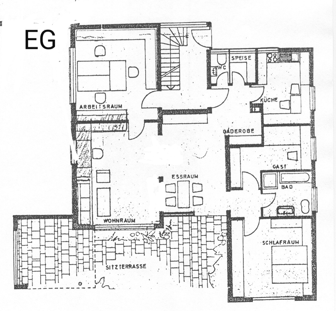

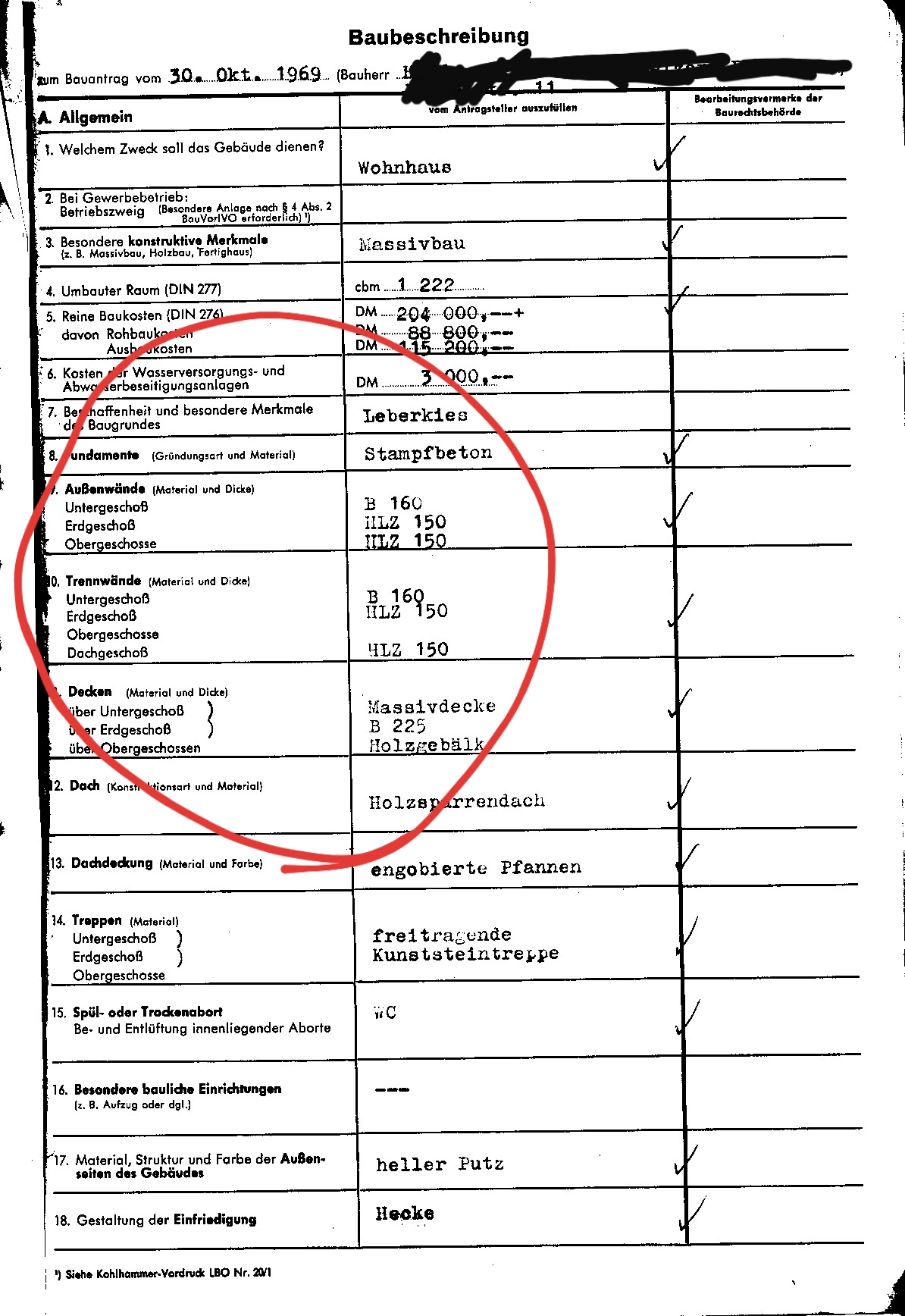

    Ich bräuchte mal eine Meinung zu meinem Vorhaben.
    Ich möchte eine Wand im Keller entfernen. Soweit so einfach. Nur ist diese Wand tragend oder kann die ohne Stütze oder Träger weg?
    Ich bin der Meinung die Wand ist nicht zwingend tragend. Aber sie ist als tragende Wand gebaut worden. (gemauert).

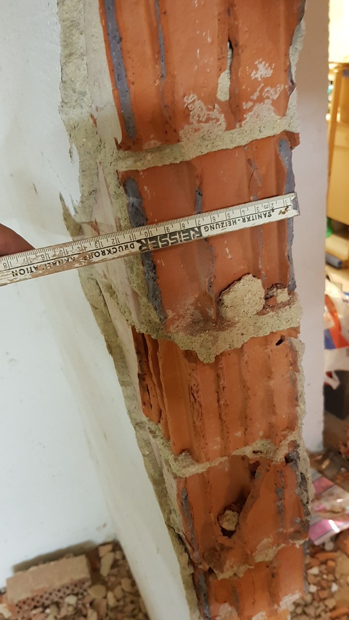

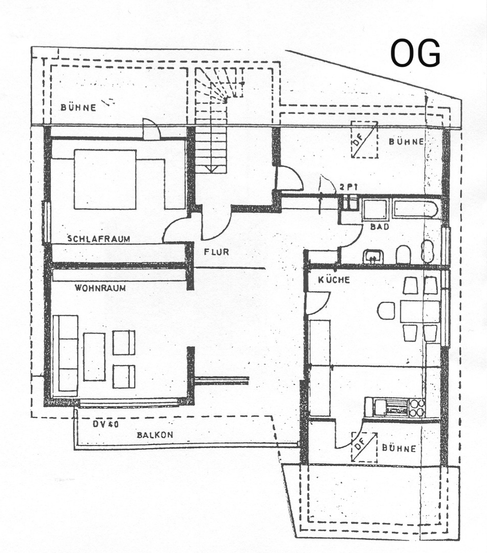

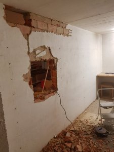

    Ich habe mal ein paar Steine freigelegt und auch entfernt. Die Schalung geht durch. Die Wand muss also nach Entfernen der Schalung gemauert worden sein. Außerdem ist direkt darüber keine Wand. Sie kann also maximal die Kellerdecke tragen. Die sollte sich aber auch selbst halten, im Erdgeschoss ist da auch keine Wand welche die Erdgeschossdecke trägt.
    Ich habe mal ein paar Unterlagen beigefügt. Grundrisse aus welchen man auch wandstärken erkennen kann. Baubeschreibung. Und Fotos.
    Die Rote Wand soll weg. Die gelben Wände sind alle genauso gemauert während die übrigen Wände im UG aus Beton sind.
    Meiner Meinung nach ist diese Wand nicht zwingend notwendig, kann also weg.
    Aber ich höre gerne noch weitere Meinungen.
    Danke

    Rein vom Erscheinungsbild wird es wohl nicht tragend sein.
    Da vom Abbruch aber das eigene Leben abhängen kann, sollte man so etwas nur nach Rücksprache mit einem Statiker entfernen.

    die Empfehlung die ich bei diesen Arbeiten immer habe : mach mal 2-3 Steine an der Decke raus und schau ob die Wand im Nachhinein gemauert wurde.
    das entfällt hier , hat der TE schon erledigt,
    ok sieht schon danach aus das die Wand nachträglich gemauert wurde und weg könnte,
    vorher mal in den Verlegeplan für Baustahl in der Statik nachschauen wie die Betondecke gespannt wurde,
    was sich noch nachteilig auswirken würde das die Decke ein wenig mehr
    schwingen könnte,

    Genau endlich ein vernünftiger Vorschlag, nach schauen ob dort Beton gelaufen ist und ob diese Vermörtelung nachträglich ist, den Schalungslauf sieht man ja noch ca..das einzige was dann sein könnte das die Wand als Aussteifung zum Aussenmauerwerk und zu der inneren Wand vorhanden ist.

    Vielen Dank für die Antworten.
    Der Verlegeplan für die Stahlarmierung in der Decke ist natürlich nach 47 Jahren nicht mehr da.
    Da man eindeutig erkennen kann, dass die Schalung durchgeht (besser noch als auf den Fotos) war definitiv die Decke vorher da und die Wand danach.
    Schwingen der Decke? So eine Decke (zumindest von der Stärke) trägt auch das Obergeschoss und da schwingt nix (auch ohne Mauer drunter). Ich gehe also davon aus dass da auch nicht so viel schwingen sollte.
    Aussteifung der Aussenwände? Ein berechtigter Einwand. Da möchte ich aber nochmal hinweisen dass die Außenwände (und auch die innere Wand) kein Mauerwerk sondern Beton ist. Da braucht es doch keine (oder weniger) Aussteifung, oder?
    Danke nochmal für eure Gedanken.
