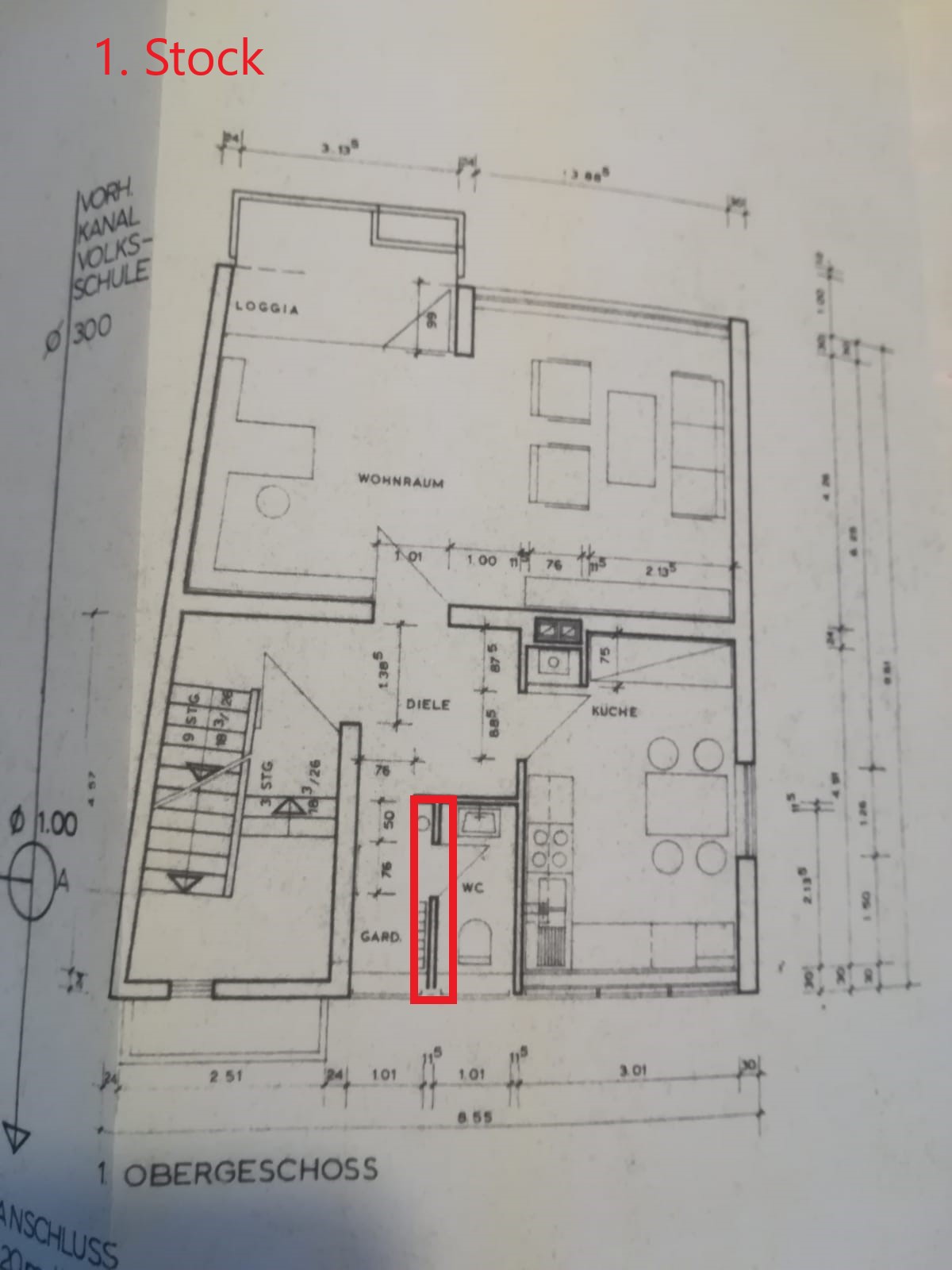

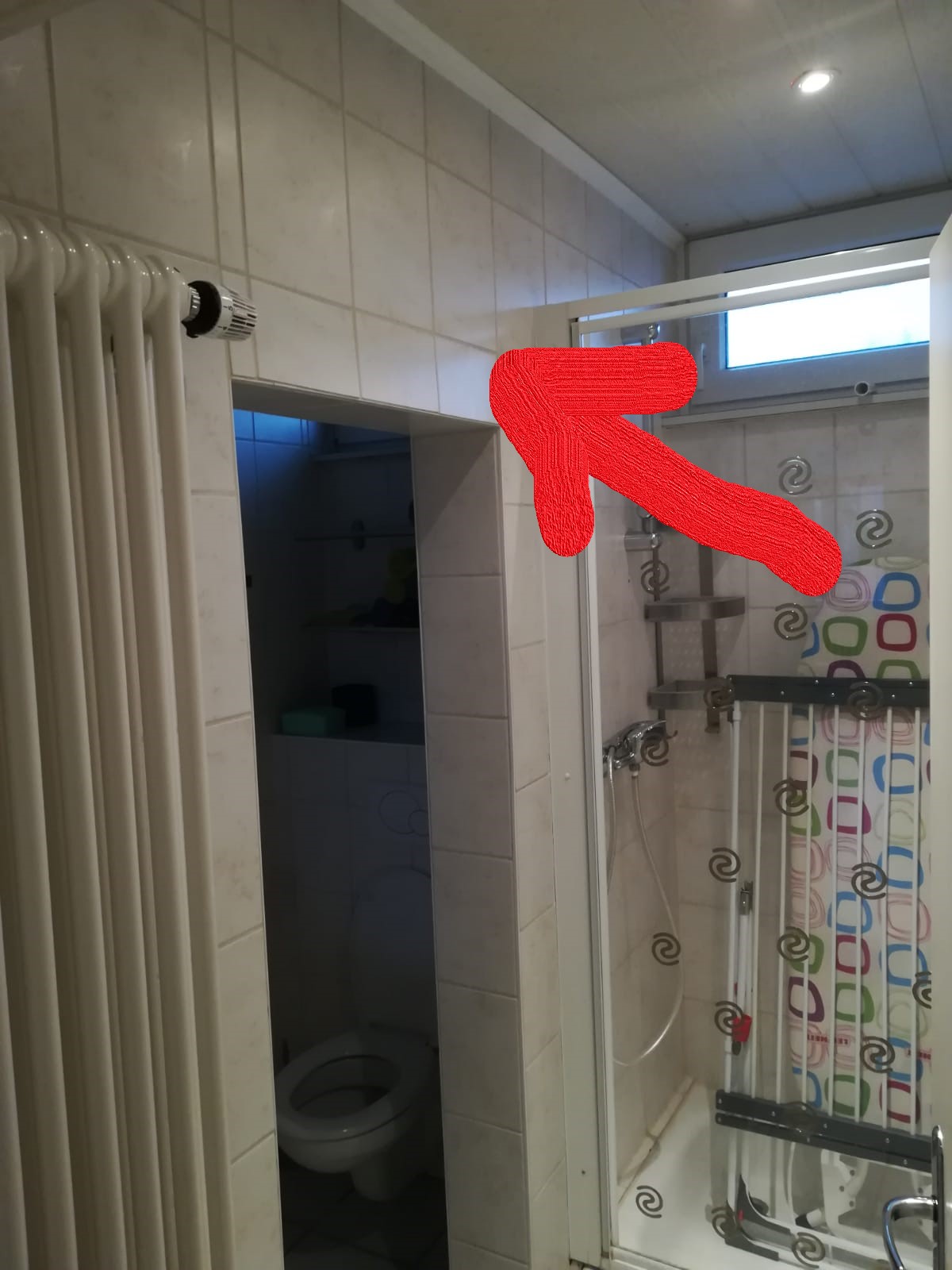

    Schönen Guten Tag!
    ich gehöre zu den vielen, die eine Frage zu einer evtl. tragenden Wand haben (:

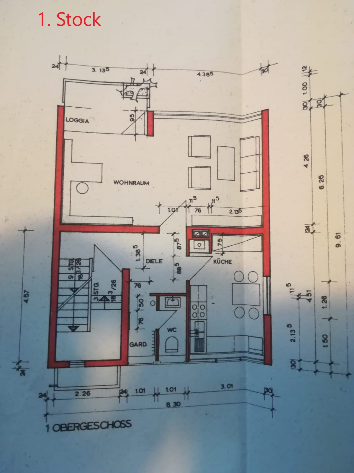

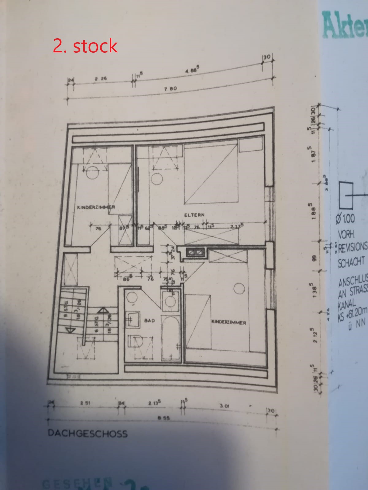

    Wir möchten in Erfahrung bringen, ob die Zwischenwand, die ich markiert habe (plan3.jpeg / 1. Stock), eine tragende Wand ist oder nicht.

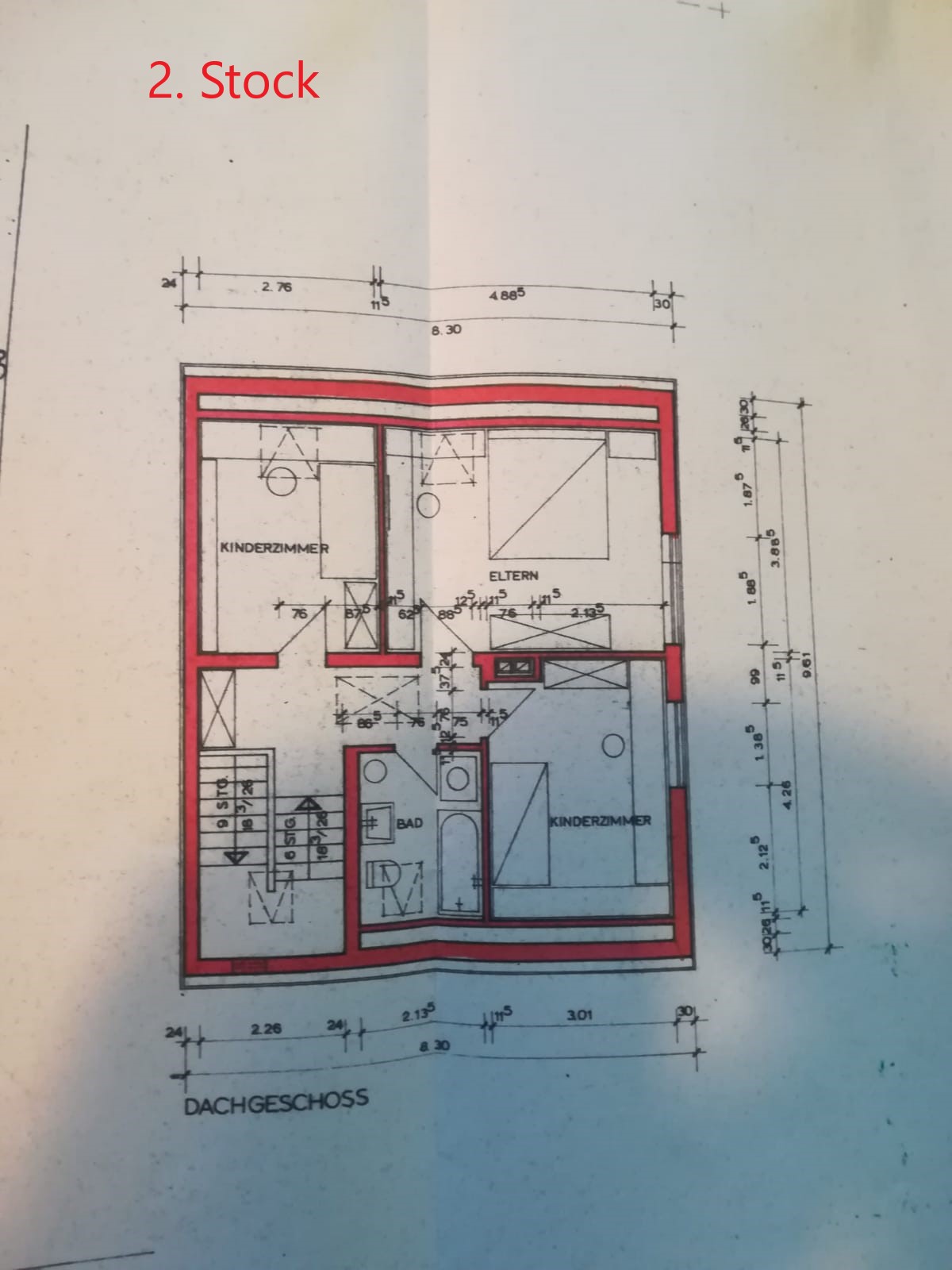

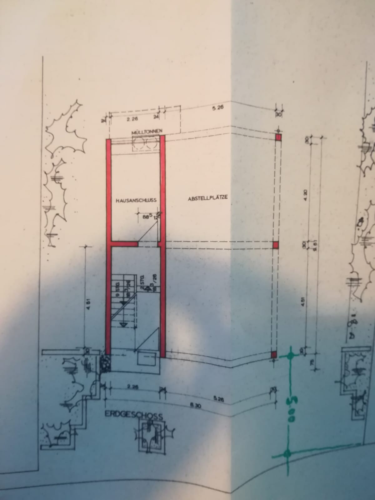

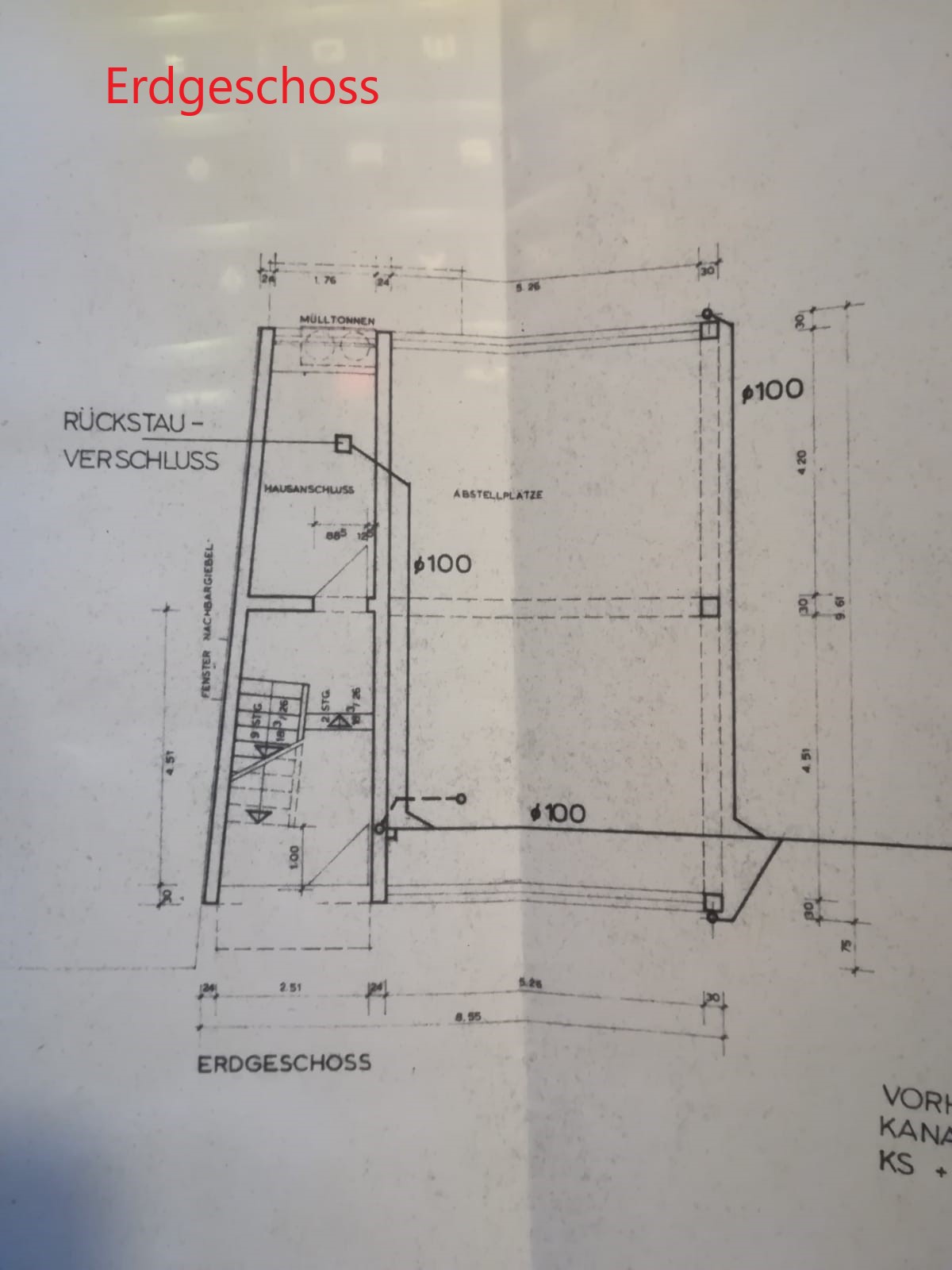

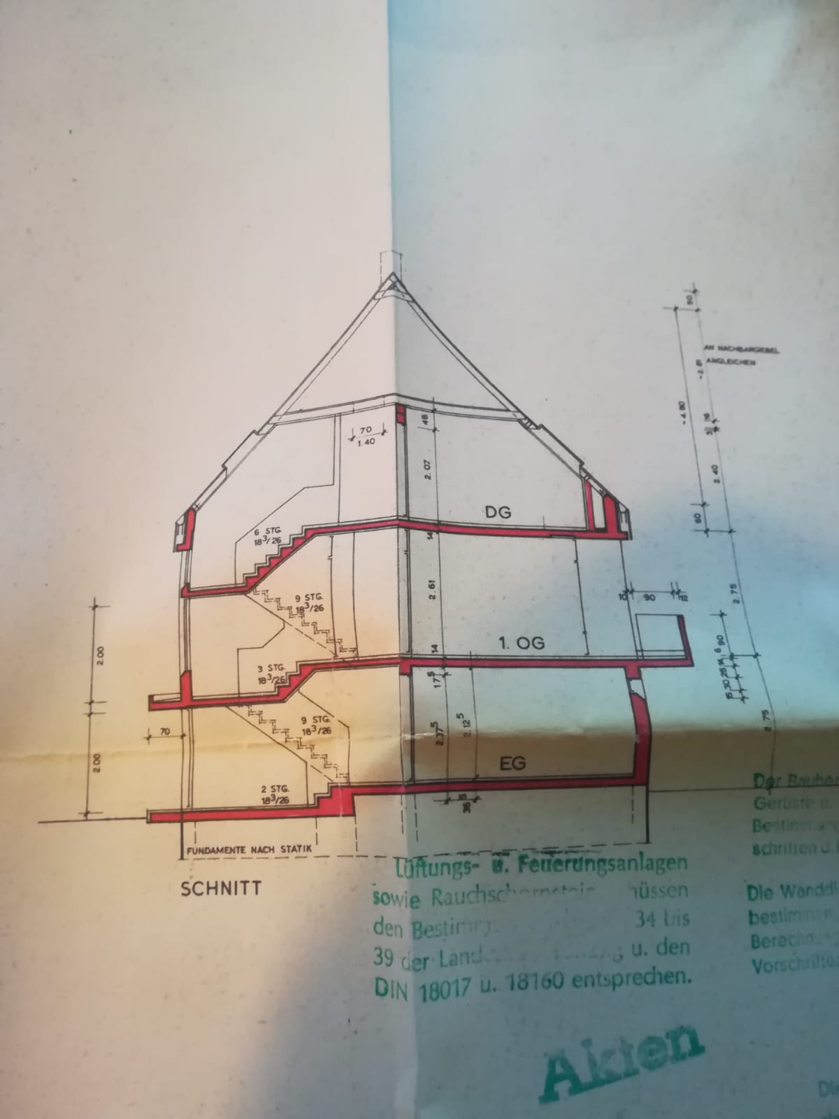

    Ich habe mal alle Bilder des Bauplans hochgeladen, aber soweit ich das raussehen kann, sollte diese Wand nicht tragend sein - bzw. gehe ich davon aus, weil die Wand auf den Plänen deutlich dünner ist als der Rest und sowohl im zweiten Stock, als auch im Erdgeschoss keine Wand drüber / drunter steht.

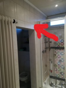

    Wie auf dem einen Bild vom 1. Stock zu erkennen ist, war in dieser Wand ursprünglich eine Tür zur Toilette und links davon war der offene Flur. Es wurde aber in Verlängerung nach links vom Waschbecken aus gesehen eine neue Tür gesetzt und das Bad vergrößert, anstelle von der "Garderobe" eine Duschecke gesetzt und die ursprüngliche Tür zur Toilette logischerweise entfernt.
    Lange Rede, kurzer Sinn :) Kann man diese Zwischenwand, wo ursprünglich die Tür drin war, entfernen? Wir wollten die jetzige Größe des Bades behalten, aber gerne entkernen, Zwischenwand raus, und alles neu machen.
    Vielen Dank im voraus und Grüße!

    Hau weg

    Die Wand trägt den Heizkörper und die Duschkabine.

    Bedenkenlos, ... aber Wasser- Heizungs- und Stromleitungen sind sicher darin versteckt.
    Viel Erfolg!

    entwarnung, die wand ist raus und das haus steht noch (; man sieht auch an der decke, dass die schalung des betons von der einen seite zur anderen durchgängig ist und die gemauerten bimssteine, die ich rausgekloppt hab, zur decke hin teileweise minimal ausser kontakt waren. eine stromleitung hab ich getroffen... konnte ich aber zum glück provisorisch flicken, elektrik wird ja eh neu gemacht.
    danke für eure tipps!
