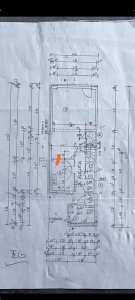

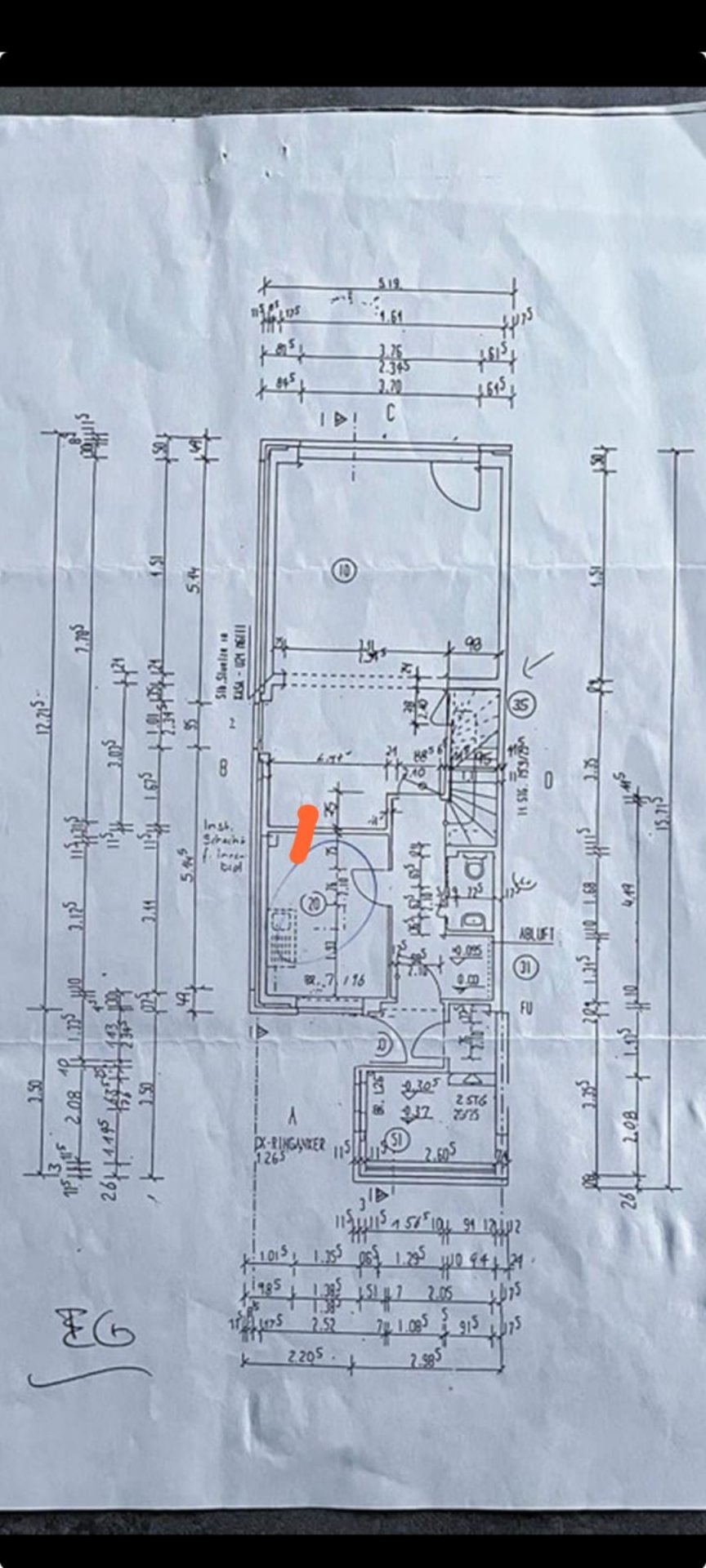

    Ich möchte ein Haus kaufen und bin nicht sicher, ob die Wand eine tragende Funktion hat. Es ist eine Wand zwischen Küche und Esszimmer. Das Haus wurde 1992 gebaut und die Wand ist 11,5 cm dick. Kann mir bitte jemand helfen? Grundriss im Anhang.
    Vielen Dank im Voraus

    Sehr wahrscheinlich nicht. Schon wegen der Lage, Dicke… die tragende Wand ist beim WZ… RH brauchen meist keine Innenwänfe, die tragend sind.

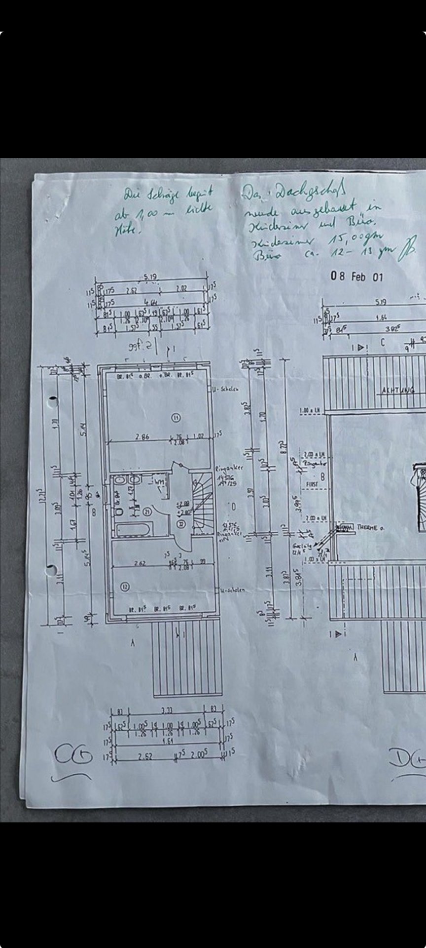

    Da genau drueber eine Wand ist wuerde ich mir zumindest mal die Statik anschauen wollen. Wenn Oben Trockenbauwaende sind dann mMn eher kein Problem.

    Wir hatten fast den gleichen Grundriss, eher etwas breiter. Sogar der Abfluss vom Bad im OG in der Küchenecke war dort. Alles bei uns dünnes Porenbeton ohne statische Zwecke.

    also schlagen Sie vor, dass ich die Wand herausnehme, ohne Statistiker. Wäre ein Betonträger notwendig?

    Ich schlage gar nichts vor. Das war nicht die Frage!
    Wenn das ein RH ist, dann frag mal die unzähligen Nachbarn - irgendwer wird das ja schon durchgeführt haben.

    Im speziellen Fall geht es ja gerade um genau die Wand, von der mich wundern würde, wenn die überhaupt in allen baugleichen Nachbarhäusern drin ist. Die Option Küche geschlossen oder offen ist eigentlich die am häufigsten in einer Reihenhauszeile unterschiedlich gewählte. Ich gehe davon aus, daß die nur aus Rationalitätsgründen mitgemauert wurde, statt hier einzeln auf Leichtbau zu gehen.

    ich kenne genug RH die tragende Wände haben,
    alles nur Vermutungen die hier geäußert werden....
    Hol einen Statiker, der sagt dir das genau
