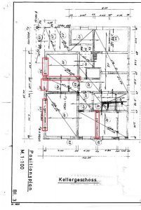

    Guten Morgen,
    ich habe mir von einem Statiker sämtlich geplante Veränderungen durchrechnen lassen.
    Es gibt zwischen Pos. 11 und 14 eine 11,5 cm Wand, über die die Decke spannt.
    Laut Bewehrungsplan liegen hier R185 Stahlmatten.
    Da die benachbarten Räume (2 x Position 11) alle mit R513 Matten ausgelegt sind, sagt der Statiker, das er davon ausgeht,
    das über den schmalen Raum ebenfalls diese Matten liegen, da sich das Gewerk niemals die Mühe machen
    würde, die Matten an dieser Stelle durchzuschneiden, dann die R185 Matte zu verlegen, um dann anschließend
    mit R513 weiterzumachen. Die Standard Maße der R513 liegen bei 6 m x 2,15 m.
    Wenn die Matten tatsächlich nebeneinanderliegen, würde die 11,5 Wand abgedeckt. Ich weiss jetzt aber nicht, ob die Matten
    teils übereinander liegen ?
    Es wird keine weitere Massnahme benötigt, die Wand kann raus.
    Jetzt mach ich mir Gedanken, da das unten ein Kinderzimmer wird und ob ich nicht noch einen 2. Statiker fragen sollte.
    Andererseits vertraue ich dem Statiker, er hat alle Maßnahmen ausführlich und plausibel besprochen.
    Was denkt Ihr ?

    das ist doch alles Kappes, und nichts als Mußmaßungen
    (wusste bisher nicht daß Statiker auf dieser Basis arbeiten)
    entweder von der Planlage ausgehen, oder wenn man von etwas anderem ausgeht, diese Annahme überprüfen
    es ließe sich ja feststellen welche Matten im fraglichen Bereich eingebaut sind....

    Lass dir die Aussagen vom Statiker schriftlich bestätigen.
    Wenn er dann anfängt rumzudrucksen würde ich mir weitergehende Gedanken machen.
    Aber ich muß reezer Recht geben, so ein "Statiker" ist mir auch noch nicht untergekommen...

    Ich würde mir das Vertrauen des Statikers und das Ergebnis der Besprechung schriftlich geben lassen, alleine der Beweislage wegen.
    Aber das beste Stück Papier kann nur die Schuld definieren, ein Stück Leben rettet es nicht.
    Vielleicht wird auch der Rest stimmen, wenn die Rechnung stimmt, das muss dir aber ebenfalls der Statiker belegen. Alles andere ist stochern im Nebel und wie reezer schreibt zunächst nur eine Vermutung.

    vielen Dank. Ich hab bereits alles schriftlich vorliegen, er war da völlig entspannt und meinte, ich müsse mir da keine Sorgen machen.
    Ich hole mir mal ne 2. Meinung ein, so ein HEA Träger kostet ja nicht die Welt, würde wahrscheinlich auf einen HEA 120 hinauslaufen.

    Was soll das denn bringen? Soll der zweite Statiker jetzt die Hellseherei seines Kollegen abnicken?
    Interessant wäre allenfalls noch eine Erläuterung hier zu:
    Ansonsten: Es muss ein Unterzug berechnet werden. Das kann der erste Statiker genaus so. Zu diesem hat der TE schon ein Vertags- und nach eigenem Bekunden intaktes Vertrauensverhältnis.
    Also mein Tipp @TE: Sag deinem Statiker du möchtest einen Träger einbauen. Dann können du und das Kind besser schlafen.

    wir planen jetzt Folgendes: Wir machen eine Bohrung und prüfen, welche Matte verlegt worden ist. Das geht schnell, da Werkzeug und Fachleute sowieso vor Ort sind. Der Statiker berechnet mir den Träger, falls tatsächlich eine schwächere Matte als angenommen vorliegt. Die Berechnung ist im ursprünglichen Preis mit dabei und innerhalb von einem Werktag erledigt.
