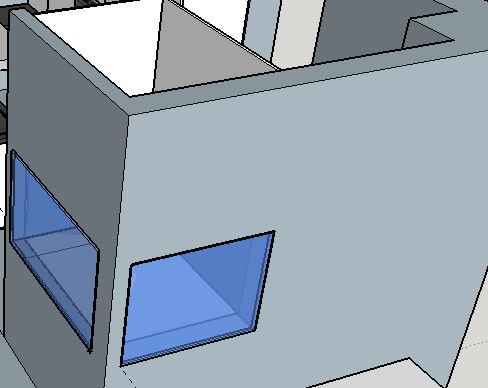

    zwischen Küche und Wohnzimmer habe ich eine (vermutlich) tragende Wand, ca. 20cm dick, ca. 2,50 lang (Gesamtbreite ca, 6m inkl. Außenmauern, Doppelhaushälfte). Die Seitenwand der Kühe ist ca. 10cm dick, ich nehme an, dass es sich um keine tragende Wand handelt.
    Ich plane aktuell einen Umbau, möchte zum einen die nicht-tragende Wand teils entfernen um Küche und Essbereich offen zu gestalten.
    In das Eck der tragenden und Nicht-tragenden Wand möchte ich ein Aquarium einsetzen, dieses soll auf den beiden Wänden aufliegen.

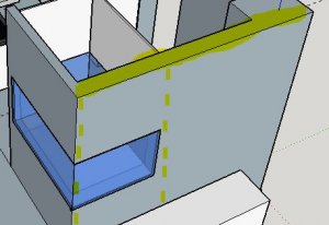

    Mein Plan wird in angehängter Grafik sicherlich noch mal deutlicher.
    Ich werde selbstverständlich noch mal einen Statiker hinzuziehen.
    Möchte aber gerne vorab Einschätzungen/Ideen zur Umsetzung haben.

    PS: Zur Grafik: die gestrichelte gelbe Linie ist der Ausschnitt, oben würde ich dann mittels Rigis abhängen.
    Die gelb makierte Wand ist die tragende Wand.

    Vermutlich geht das eher nicht ohne statische Ersatzmaßnahmen.
    Das Aquarium selbst hat auch sehr viel Gewicht und muss mitberücksichtigt werden.
    Kosten End to End denke ich mal bist du wenn du alles vergibst und von offiziellen Firmen mit Rechnung machen lässt bei 5-10.000 Euro.

    Die Decke wird das Aquarium nicht ohne weiteres Tragen (Nutzlast) und es könnten weitere Ertüchtigungsmaßnahmen, z.B. im Geschoss darunter notwendig werden.
    Da spielt es eigentlich keine große Rolle ob 1993 1983 oder 2003.
    Wasser ist sauschwer und du wirst ja auch sicher mind. 50-100 cm hoch einfüllen.
    Da bist du bei 500-1000 kg pro qm.
    Die Decke ist vermutlich für 100-200 kg pro qm geplant. Mit Ausreizung jeglicher Toleranzen 200-400kg.
    Darüber machts einfach nur noch Kracks, und es gibt im besten Fall Risse und Krümel, Im schlimmsten Fall klappt die Decke ein, erschlägt jemanden unter sich, dir klappen die Außenwände weg und das ganze Haus stürzt ein.
    OK vielleicht jetzt etwas übertrieben, aber an einer Aussenwand Hausecke ist nach Fundament so ziemlich die fieseste Stelle um mit der Statik zu spielen.
    Lass dir das sauber von einem Statiker planen, wenn du es unbedingt so haben willst und dann soll er auch die Ersatzmaßnahmen kontrollieren und abnehmen. Dem Metallbauer bisschen kontrollieren schadet sicher nicht bei sowas Kritischem. Teufel ist immer in den Details.
