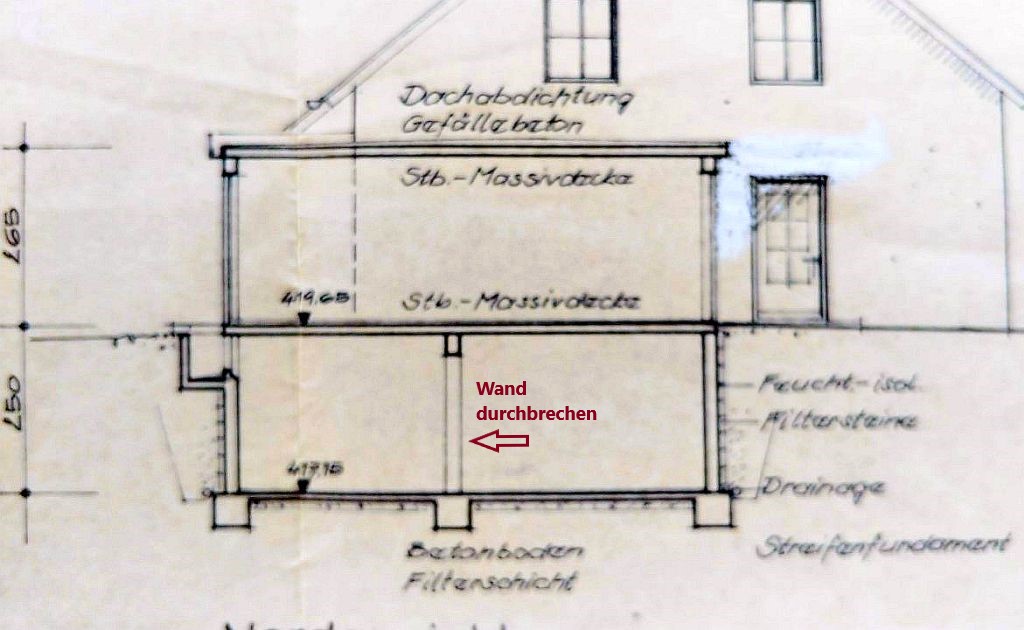

    ich bräuchte Eure Expertenmeinung zum eben genannten Thema.

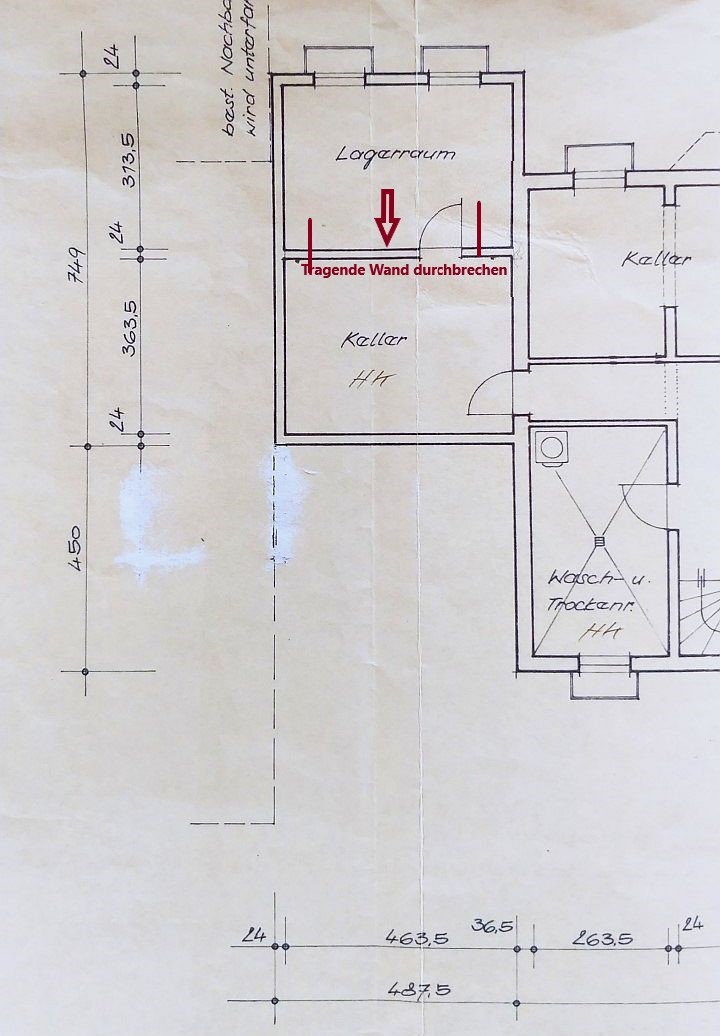

    Meine PKW Garage ist unterkellert in 2 Räume, welche durch eine tragende Wand getrennt sind.
    Nun brauche ich mehr Platz und möchte die tragende Trennwand durchtrennen.
    Innenabmessungen der Garage: Länge 700cm, Breite 460 cm – die Mauer befindet sich etwa in der Mitte – siehe beigefügte Bilder aus Bauplan.
    Folgendes hätte ich geplant:
    - Es sollen links und rechts noch jeweils 60 cm vom Stützmauerwerk verbleiben – siehe rot eingezeichnete Striche in Bild 1. Somit verbleibt eine offene Lichte Weite von 340 cm
    - Ein 410 cm langer Doppel T-Träger mit 20 cm Höhe und 15cm Breite soll eingezogen werden und links und rechts mit jeweils 35 cm auf dem verbleibenden Stützmauerwerk aufliegen.
    Ist dies Eurer Meinung nach ausreichend??

    Das kann Dir hier keiner so beantworten, das muss berechnet werden, genauso wie die Abstützung während des Umbaues. Einstürzen wird Dir das zwar nicht wenn Du das so wie geplant baust aber Risse sind wahrscheinlich und deren Sanierung ist dann um ein vielfaches teurer als eine kleine statische Berechnung.
    Alex88 gefällt das.
  3. Alex88
    6.754
    3.694
    Dazu musst du einen Statiker befragen, der berechnet den Träger und die Auflager,
    das beantwortet kein Forum
