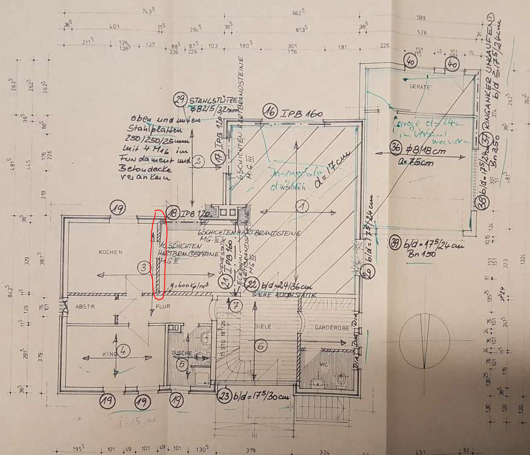

    Moin zusammen,
    ich bin mir momentan etwas unsicher, ob die Rot markierte Wand tragend ist. Zum Teil sind die Wände schraffiert - zum Teil nicht. Die meiner Meinung nach wichtigen Wände sind alle nicht schraffiert - ist das ein Indiz dafür, dass es sich um eine "Deko-Wand" ( ;-) ) handelt? Die hat auch nur eine Stärke von 11,5..
    Was sagen die Profis?
    Danke und Gruß, Andreas

    kann sein, muss aber nicht, könnte auch "nur" zur Aussteifung dienen
    100%ig sagt dir das nur ein Statiker den du beauftragen musst

    Wie ist der Bewehrungsplan der Geschossdecke darüber?

    @Yilmaz schau mal bitte - tragend an der quer steht auch ein g dran und Hartbrandstein 10 Schichten - tragend und aussteifend zumindest nach der 'Skizze', Mörtel Gruppe ist auch ausgewiesen :winken

    Eben deshalb sollte man erstmal wissen was da oben drauf wie gespannt ist

    Es ist doch die Frage ob der Rest der 90 grad dazu stehenden wand ausreicht oder ob man einen Träger braucht

    Dass die Wand tragend ist doch klar wie Kloßbrühe!!!!!

    Es ist Tragend, wenn da ein Betondecke drüber liegt dürfte es ohne aufwändige Maßnahmen entfernbar sein..
