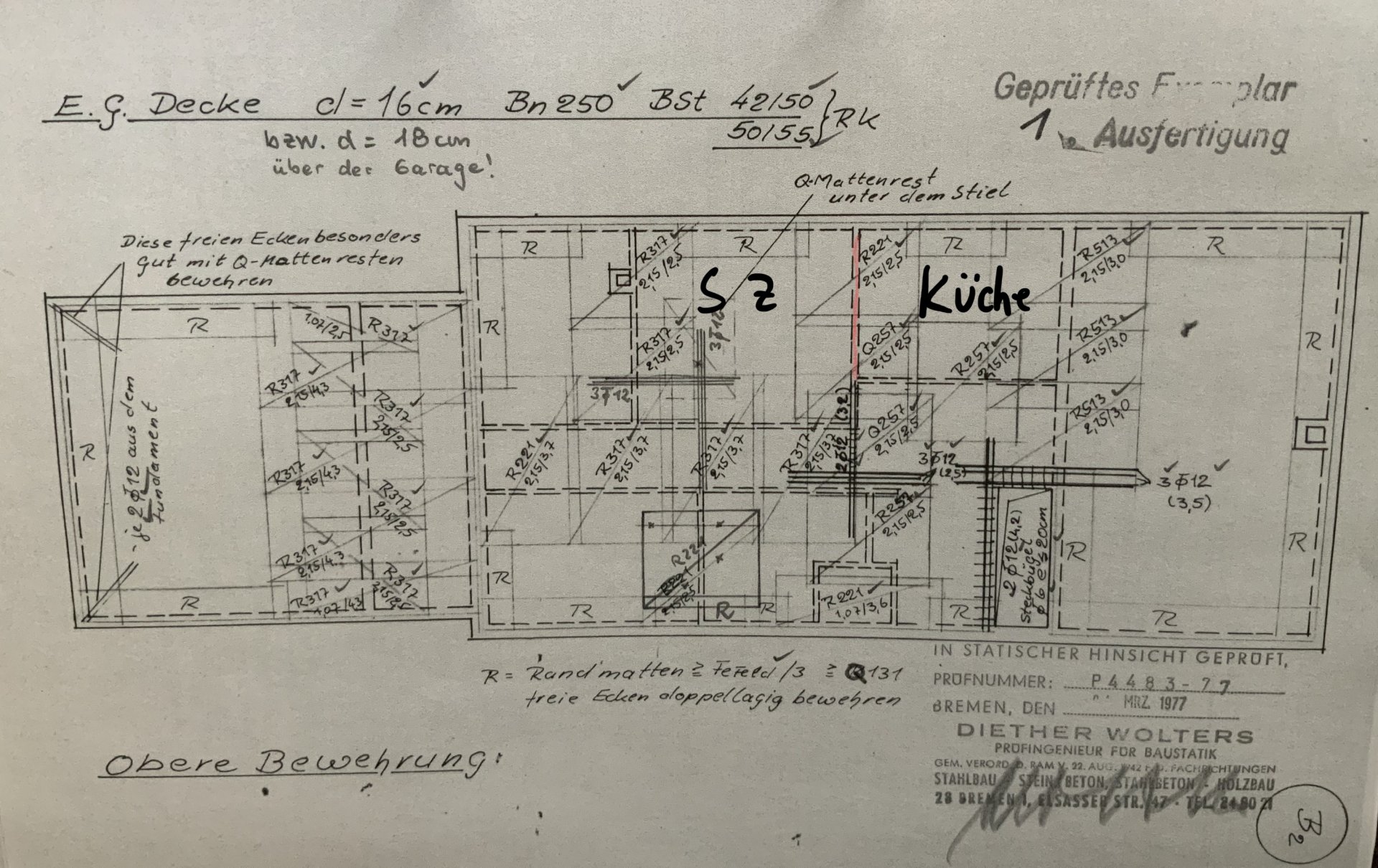

    Hallo habe ein Massivhaus mit Streifenfundament (ohne Keller) mit ausgebautem DG, die Decke über dem EG eine Betondecke.
    Im Anhang der Bewehrungsplan der Betondecke. Ist es möglich die rot markierte Wand zu entfernen, um die Küche zu vergrößern.
    1. Komplette Wand
    2. Durchbruch
    3. Durchbruch nur mit Verstärkung durch Träger
    Am Liebsten wäre mir natürlich die 1. Option
    Ich habe auch sämtliche Berechnungen die beim Bauamt eingereicht wurden. Falls diese benötigt werden, kann ich sie raussuchen.
    Danke für die Antworten.

    Hallo, es ist leider Komplett Tragend. Die Stützbewehrung bestätigt das.
    Option 2 und 3 wäre möglich.
