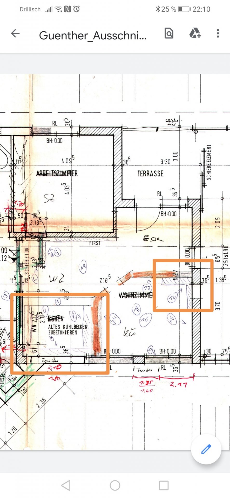

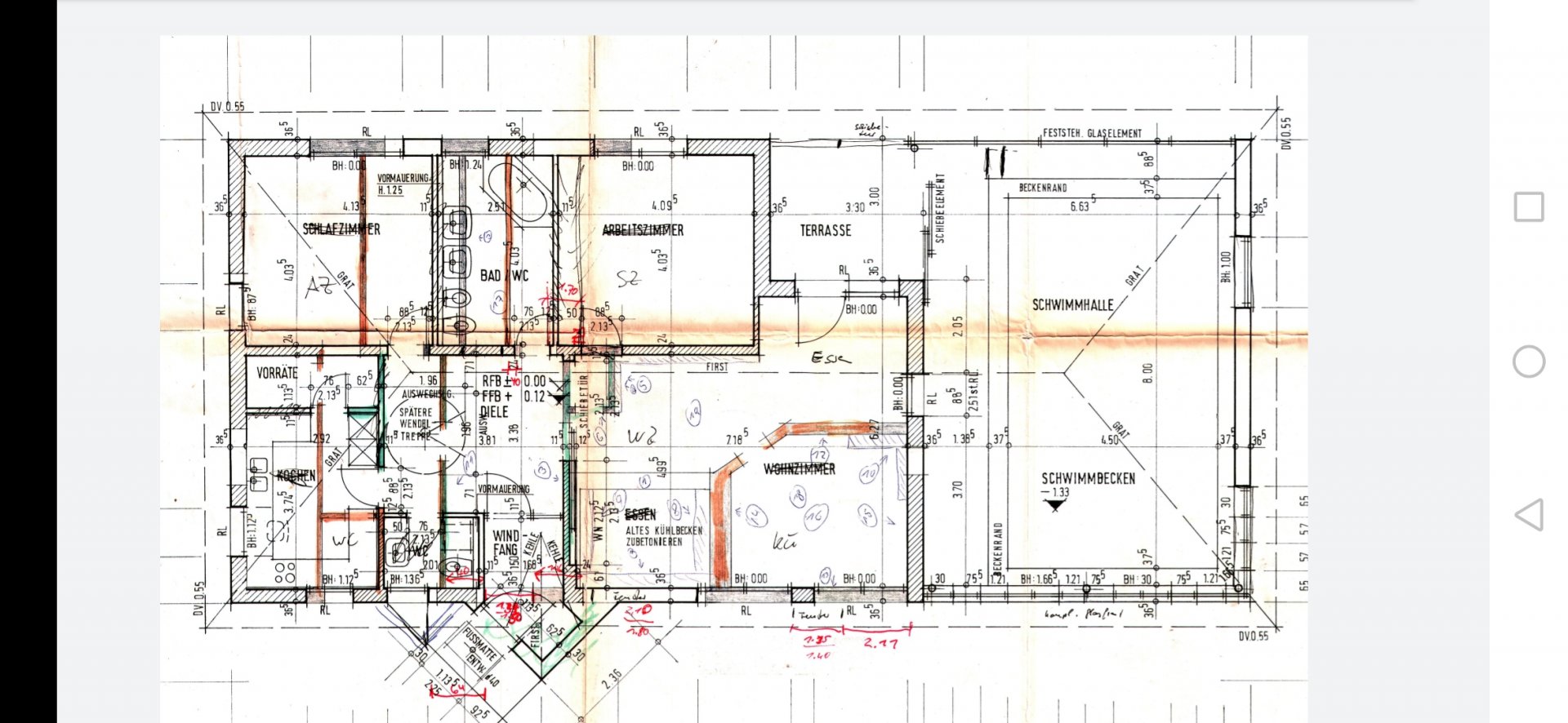

    Hallo...auf den Zeichnungen sieht man die letzten umbauten der Vorbesitzer. Diese Umbauten sind handschriftlich eingezeichnet worden. Uns geht es um die braun ausgemalt Wand, diese soll entfernt werden. Das Gebäude hat nur eine Etage ohne Keller und ein Walmdach. Laut der Zeichnung war auch vorher diese Wand nicht drin. Ich frage mich jetzt nur noch was die mit Hand eingezeichneten, schraffur in die andere Richtung (braune Kästchen), neben den Wänden bedeuten?

    Irgendeine Vormauer aus Ziegel ?
    Wo ist denn die Liste welche die Ziffern beschreibt ?

    Eine Liste zu den Nummern habe ich leider nicht gefunden.
    Die Wände haben aber keinen Versatz die dem eingezeichneten entsprechen.
