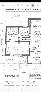

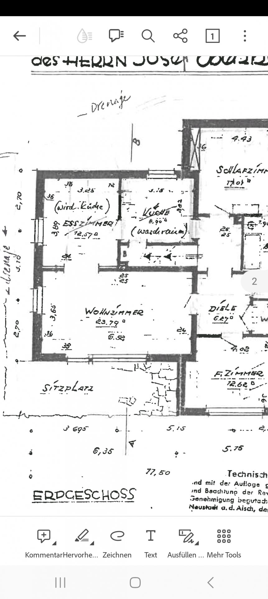

    Hallo zusammen wir haben uns ein Eigenheim gekauft Schlüssel Übergabe ist aber in ca. 4 Wochen deswegen wollte ich hier vllt. Schon mal Infos holen. Der Durchbruch vom Wohnzimmer zur Küche ist uns etwas zu klein und wir würden es vergrößern. Wiesen aber nicht ob die Wand tragend ist. Mir ist klar das hier keine 100% Aussagen gemacht werden. Wir können halt erst mit Architekt/statiker in 4 Wochen rein wenn einer sofort Zeit hat haben erst heute beim Notar unterschrieben. Will nur etwas Infos ob auf mich 1000 € oder mit HEB träger und und und es deutlich mehr werden
    Danke an alle im voraus.

    Abgesehen daß ich auf der Zeichnung nichts erkennen kann, ist es unwahrscheinlich, daß man einen Duchrchbruch verbreitern kann, ohne daß der vorhandene Sturz herausfällt.
    Je nachdem wie die Decke aufliegt, muß man während des Umbaues umfangreich abstützen und ein oder zwei HEB einbauen. Daß eine 24 cm Wand nicht tragend ist, ist unwahrscheinlich.
    Unter 5000 € wird das nicht zu machen sein.

    Abgesehen daß ich auf der Zeichnung nichts erkennen kann, ist es unwahrscheinlich, daß man einen Duchrchbruch verbreitern kann, ohne daß der vorhandene Sturz herausfällt???
    Also bitte :-) auf der Zeichnung erkennt mann alles, das ein Sturz rausfällt ist auch klar bin ja nicht auf den kopf gefallen! Laut Zeichnung ist es aber keine 24 Mauer mal genau hinschauen Petra

    Ohne ausreichende Konstruktionsangaben - keine Antwort!
    Baujahr des Hauses (30er oder eher ein Nachkriegsbau aus den 50er-70ern)?
    Bauart der Decke über EG (Holzbalkendecke, Stahlbeton, Stahlbeton-Rippendecke, Ziegeldecke,...)?
    Lage der Wand im Plan markieren?
    Wanddicke und Baustoff der Wand?
    Das will der Statiker auch alles wissen bevor er was sagt.
