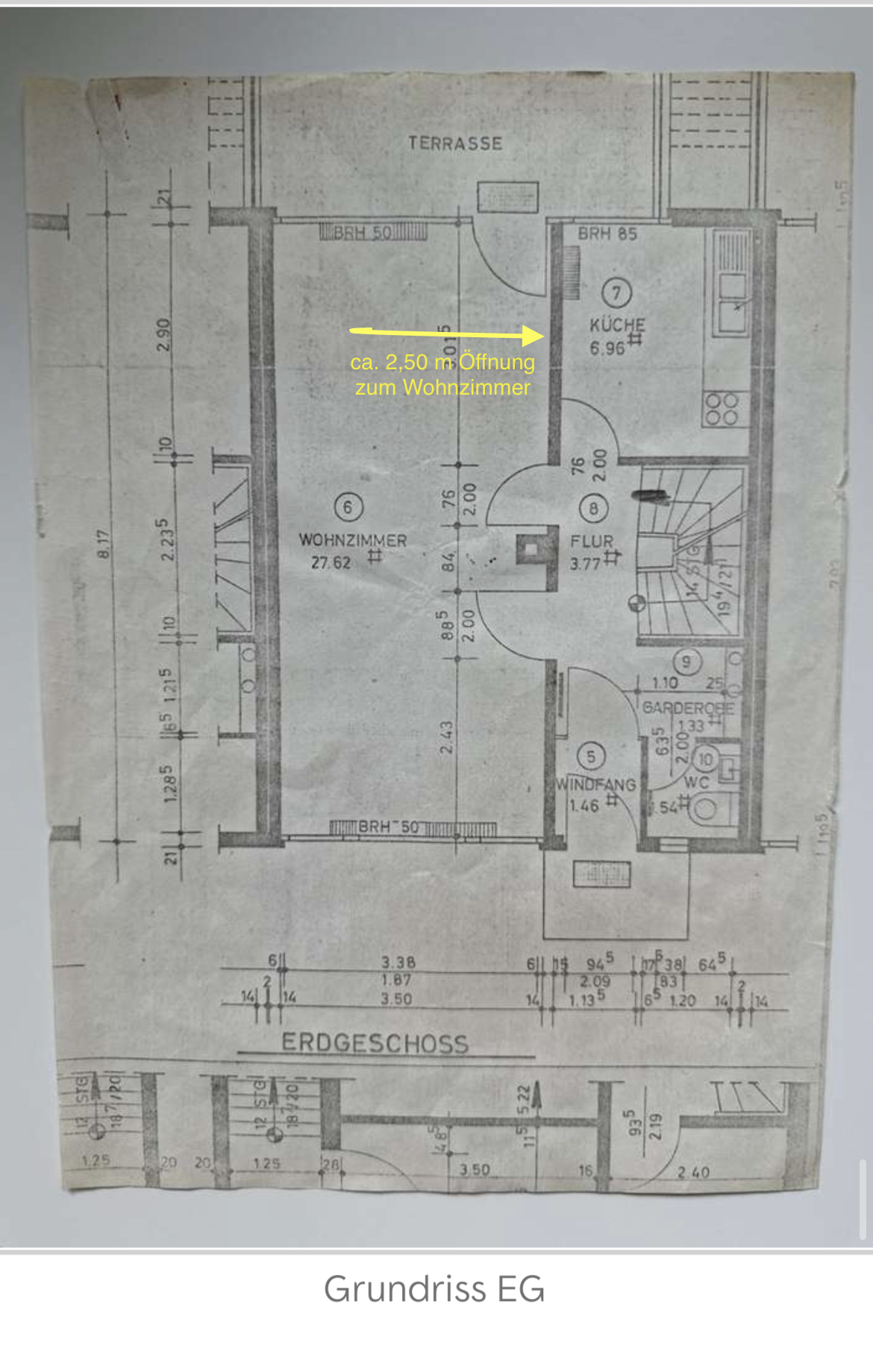

    Guten Tag,
    wir haben ein etwas älteres Reihenhaus Baujahr 1966 mit UG,EG und OG gekauft. Wir möchten ganz gern eine offene Küche zum Wohnzimmer haben. Auf die Skizze habe ich ein Pfeil mit ca. 2,50 m Öffnung markiert. Die Wand hat eine Dicke von 14 cm und eine Gesamtlänge von 2,90 m bis zur Tür (ehemals war dar eine Tür, aber mittlerweile nicht mehr, hat man vor uns zugemauert).

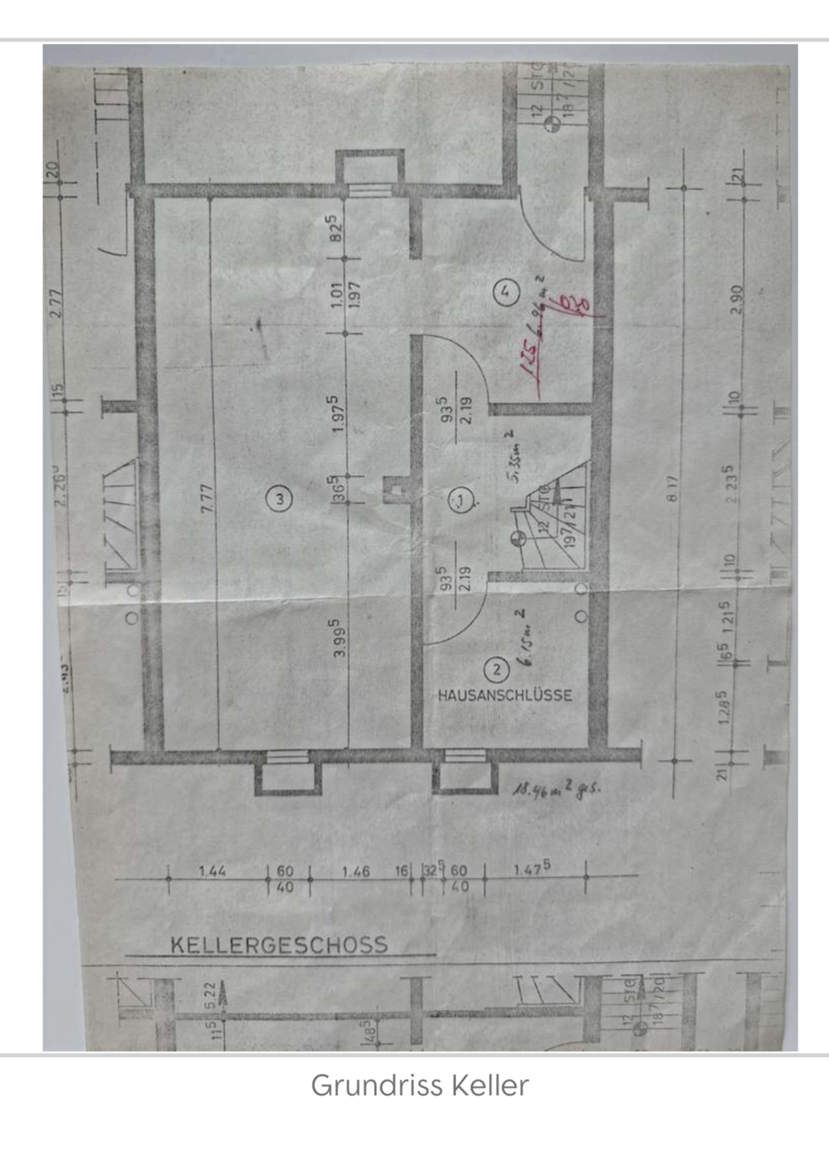

    im 2. Bild ist das Kellergeschoss abgebildet und dort ist der selbe Wand der nach unten geht bereits von Anfang an höchstwahrscheinlich, offen.

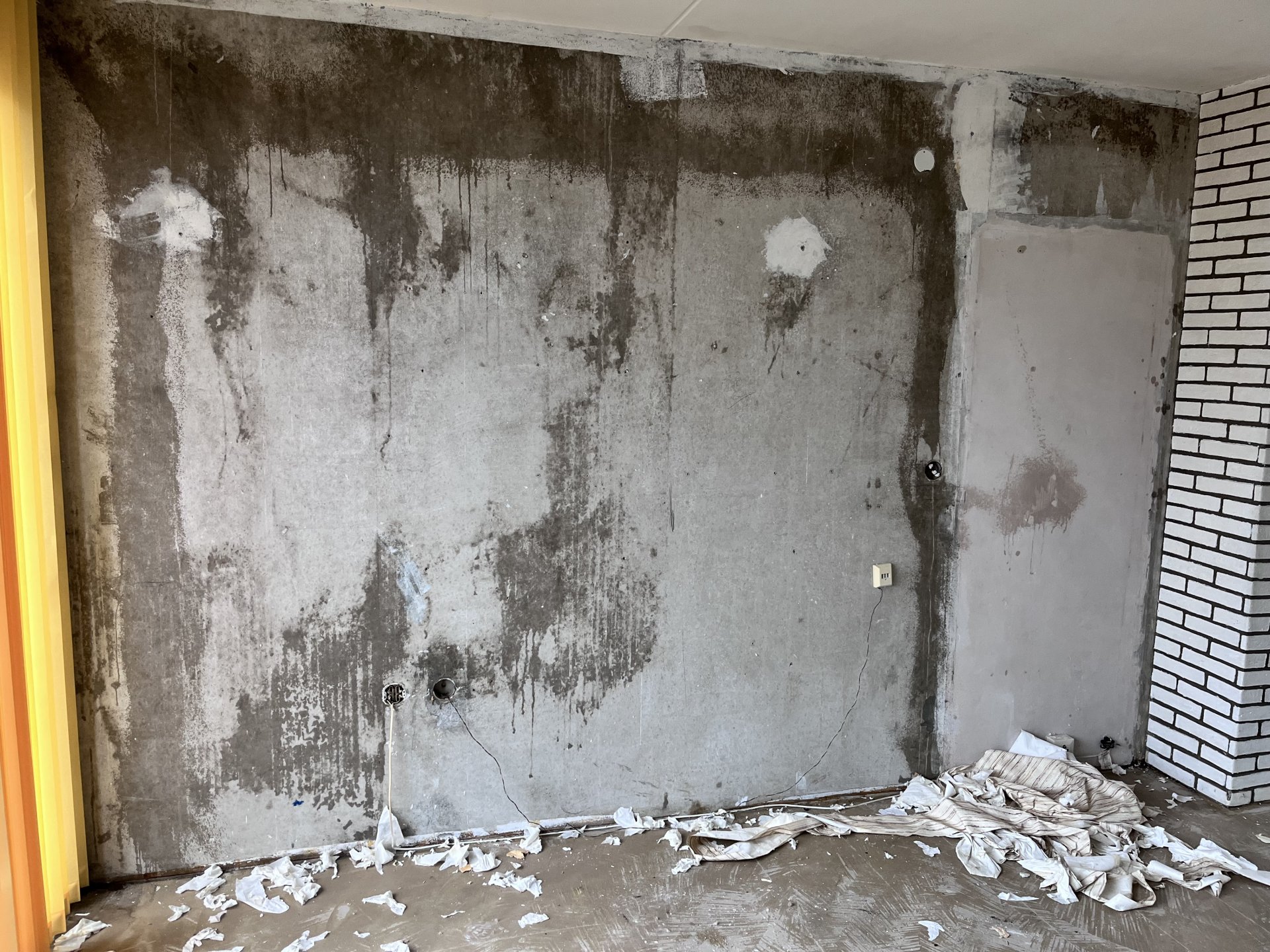

    im 3. Bild sieht man das Betonwand ohne Tapeten.
    Kann es vielleicht jemand erkennen, ob das eine tragende Funktion hat. Vielen lieben Dank.
    PS: Betonfertigbau + Fertigteilhaus TYP R85/A

    ja, ein Statiker den du kostenpflichtig beauftragst
  3. BaUT
    9.517
    5.996
    Ja, die ist vermutlich mittragend als Zwischenauflager. Genaueres kann nur ein Statiker nach Vor-Ort-Termin und Blick in die Typenstatik sagen.

    Danke für die Antworten. Reicht es denn bei einer 2,5 m Öffnung ein einziges HEB Stahlträger Waagerecht aus oder muss man auch an die Seiten also Senkrecht quasi wie eine umgekehrte U Träger einsetzen?

    Das sagt dir dein Statiker der das ganze berechnet und dafür dann auch haftet

    Welcher Träger mit welchem Widerstandsmoment da einzubauen ist, hängt davon ab, ob die Wand tragend ist und welche Deckenlasten da über der Tür eingeleitet werden.

    Hab endlich nach langem Forschen einen bereits pensionierten Architekten-Rentner gefunden, der auch noch 28 Seitige Architekten-Bauplan für unser Reihenhaus mir zur Verfügung gestellt hat. Meint ihr damit würde die Statik weniger kosten?
  16. #16 petra345, 25.02.2024
    5.252
    1.028
    Die Statik sollte auf dem Kreisbauamt abgelegt sein. Hingehen und bei der Akteneinsicht abfotographieren.
    Möglicherweise kann bereits ein Nichtstatiker daraus etwas erkennen.
    Ich würde vermuten, daß diese Wand tragend ist und das mit einem 2, 5 m breiten Durchgang sollte man sich abschminken.
    Eine durchgehende, vermutlich 6 bis 7 m lange, selbsttragende Decke müßte geschätzte 20 bis 25 cm stark sein. Das wird sich ein Reihenhaus-Unternehmer nicht antuen wollen.
