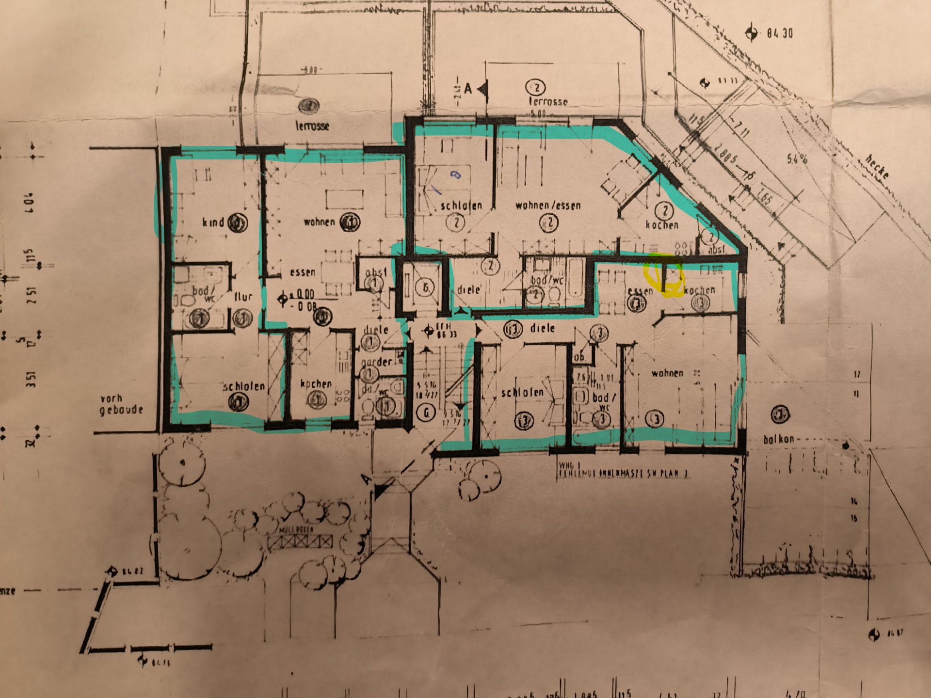

    Hallo Forum/hallo Experten,
    wir wollen eine kleine Wand zwischen Küche und Vorflur in einem Mehrfamilienhaus entfernen.
    Es handelt sich dabei um eine 10-11 cm Porenbetonwand.
    Die Grundrisszeichnung habe ich beigefügt.
    Die Wand, die raus soll, ist gelb eingekreist.
    Die dicken (auf alle Fälle tragenden) Wände (~30 cm) sind blau nachzogen.
    Ich weiss, dass hier ist alles unverbindlich. Aber die kleine Wand sollte doch entfernt werden können, oder? Grundriss barbeitet.jpg
    Dennoch wäre es klasse, wenn wir hier eine Meinung dazu bekommen könnten.
    Vielen Dank im Voraus
    Christoph

    Ich denke das man die Wand bedenkenlos entfernen kann würde aber zu einem Termin mit einem Architekten deines Vertrauens raten und ihn die Wand begutachten lassen.

    und was sagt die WEG dazu? Oder der Eigentümer der Wohnung? Oder gehört das ganze Haus dir? Dann ab zum Statiker der kann dir sagen ob das weg kann oder was man machen muss, dass die Wand weg kann. Das kann man dann auch steuerlich absetzen Statiker und Handwerkerkosten.

    Wie kommst Du zu der Aussage? Hast Du die Statik gesehen?

    Ich teile deine Ansicht.
    Die Hinweise zur Lasteinleitung und Berechnung findet man bei den alten Statiken und Plänen im Deckenplan. Hier wird angezeigt, welche Linien für die anschließende Statik relevant sind.
    Auch eine 11cm Porenbeton-Wand kann eine relevante Rolle spielen. Das sieht man als Laie dann sehr gut daran, dass der Türsturz tragend verstärkt ist.

    Das sagt mir die Zeichnung aber da ich nicht vor Ort bin der Tipp mit dem Architekten.
