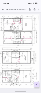

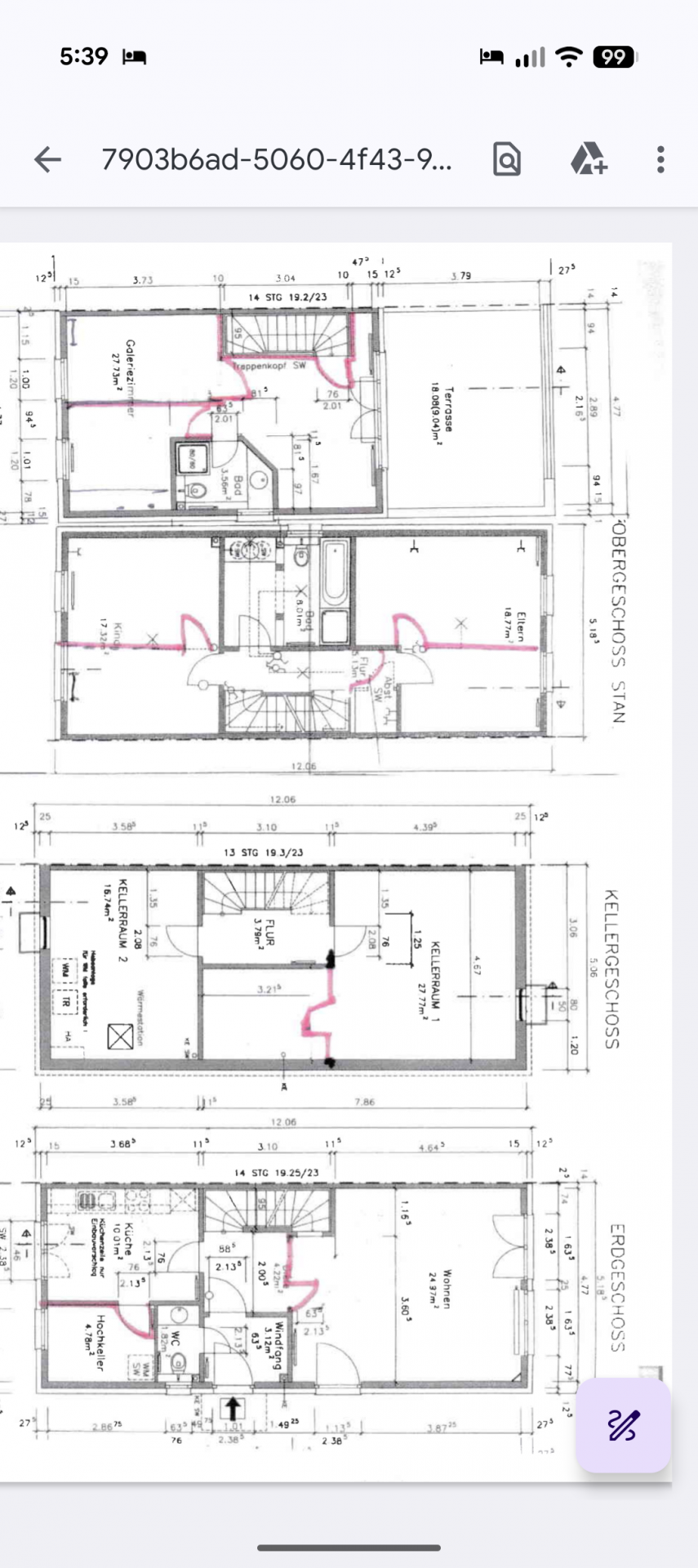

    Hallo zusammen, anbei der Grundriss einer Doppelhaushälfte Baujahr 2008.
    Die rot eingezeichneten Wände hat die Voreigentümerin einbauen lassen und sind nicht tragend.
    Wir würden gerne im Dachgeschoss (die Etage mit der 18m2 Terrasse, der ganz oben abgebildete Grundriss auf dem Screenshot) das Bad entfernen und dafür zwei Kinderzimmer generieren. Denkt hier irgendjemand, dass die Badinnenwände tragend sind?
    Bevor sich jemand wundert. Wir haben drei Kinder und benötigen somit vier Schlafzimmer dringender als das Bad da oben, welches auch nicht gut aussieht.
    Vielen Dank für eure Einschätzung.

    Der Umbau bedarf einer Baugenehmigung und dazu wird dir der Statiker alles errechnen.

    Auf dem Screenshot kann kein Mensch etwas vernünftiges erkennen:bef1005:

    Ich habe die Grundrisse noch nochmal als PDF hochgeladen, entschuldigt bitte den Screenshot
    Warum benötige ich eine Baugenehmigung, wenn ich in unserem Haus eine Wand entferne?

    Entschuldige, ich habe jetzt die PDF´s hochgeladen, bessere Qualität bekommen wir leider nicht

    Wenn man "tragende " Wände ausbaut und würde ich mich nicht auf ein Forum von Laien verlassen sonder mindestens einen Statiker oder Architekten drüber schauen lassen.

    Diese sind nicht tragend , klassischer 0/815 Grundriss mit Pultdach @BaUT

    Ich sehe Nix, was abgerissen wird, sondern eher, dass Wände dazukommen. Mit Trockenbau ist vieles möglich.

    Mit einem Kind mehr als "Standard" würde ich als allerletztes auf die Idee kommen, die Anzahl der Bäder zurückzubauen. Mir scheint da kein zu knapper Platz zu sein, um alle Kinder unterzubringen. Je nach Alter(sabstand) der Kinder wird man auch dankbar sein, die Schlafräumezuordnung flexibel handhaben zu können. Das Kleinste will man nicht da oben alleine lassen, und das Größte ist mit auch badmäßig eigenem Reich am besten versorgt; zwischendurch schlafen auch die Eltern mal oben. Also nee, Bad weg wirklich als letztes. Statisch gehe ich von Obsolenz aus - das läßt sich anhand der Nachbarhäuser gewiß verifizieren. Typisch bei diesen Objekten ist das da oben das optionale Bad (für Dreikindereltern).
    P.S., falls Ihr vor der Kaufentscheidung steht und unsicher seid ob das mit drei Kindern gut bewohnbar ist: es müßte schon mit dem Teufel zugehen, wenn sich in einem solchen Bauprojekt keine Nachbarn finden ließen, die darüber aus ihrem Alltag berichten können.

    Vielen Dank für eure Antworten. Wenn wir das Bad oben lassen, hätten wir im 1. og nur sehr kleine Zimmer je Kind von je 9 m2..., aber ja wäre auch möglich
    Die rot eingezeichneten Wände hatte die Vorbesitzerin schon einbauen lassen.
    Das Haus würden wir schon nehmen, wenn wir es bekommen. Ist sehr gefragt bei uns und nur finanziell möglich, weil böden und Bäder neu gemacht werden müssen

    Ja, vielen Dank. Sagt mein Mann auch. Wir wollten noch eine Absicherung, weil es für mich ungewöhnlich ist, dass nur die Außenwände dann tragend sind

    Hauptsache ihr teilt die Ansicht zur Statik :), das wäre eigentlich erstmal die wichtigere Frage

    Wie gesagt, die Nachbarhäuser werden zeigen, ob (ich wette: nein) das Bad im Staffelgeschoß eine Rolle für die Statik spielt. Ich würde nicht nur das Geld für den Rückbau dieses Bades sparen wollen, sondern auch wegen des ich sachma "Schmerzgedächtnisses der Immobilie" auf diese Maßnahme verzichten. Bedenke dabei auch, daß es zum Wesen von Zwischenhäusern gehört, daß der Wechsel in Euer Eigentum längst nicht der letzte sein wird. Neun Quadratmeter sind für ein Kindereinzelzimmer nicht zu klein, bloß weil mehr Größe modern ist. Ich kenne ehemalige Bewohner solcher Zimmer, die Hochschulkarrieren gemacht haben, und keinen Seelenklempner brauchen. Ich hatte selbst neuneinviertel, mein Bruder auch, und bei meiner Cousine war es sogar schmal geschnitten; mehrere Schulkameraden hatten etwa fünfzehn zu zweit. Und sämtlich hatten die Jungs gerne ein anderes Bad als die Mädchen (und umgekehrt). Also für größere Zimmer ein Bad abzuholzen käme mir nicht in den Sinn.
