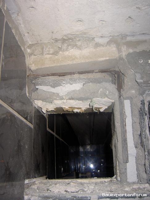

    So hab jetzt mal die obere ecke über den glasbausteinen frei gelegt hier das bild dazu, wenn so eine tragende wand aussieht....
    hab jetzt die adresse von dem alten statiker herausgefunden der hier den umbau vom voreigentümer gemacht hat. werde ihn nächste woche mal aufsuchen

    Ja, eine tragende/aussteifende Wand kann durchaus so aussehen.
    Muß aber nicht..
    Daher:
    Mach das mit dem Statikus!

    Genau...einer gemauerten Wand sieht man als solches in den seltensten Fällen an ob tragend oder nicht (lediglich zwischen Decke und OK Wand sieht man es meist; nach Entfernen Wandbeläge).
