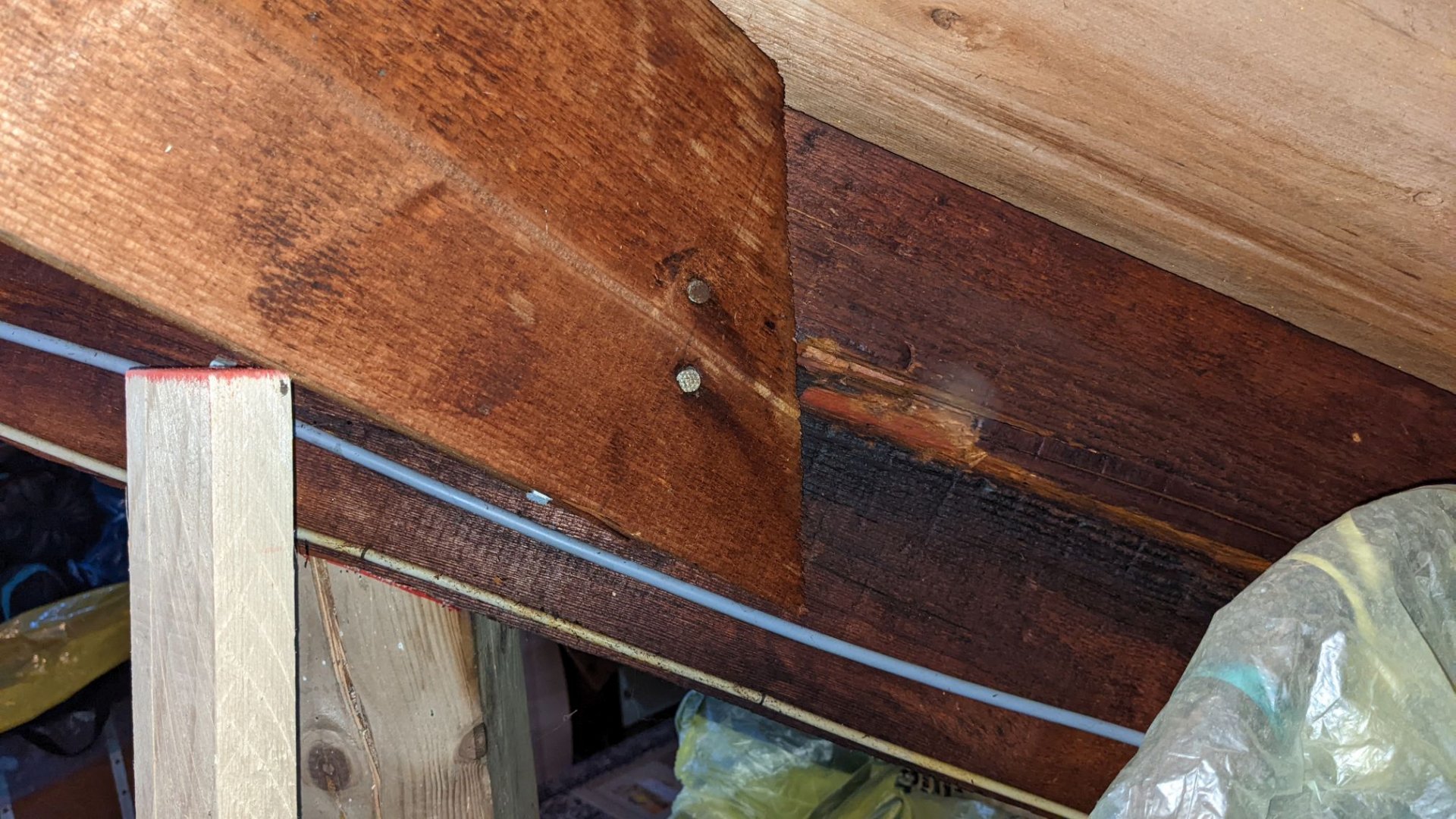

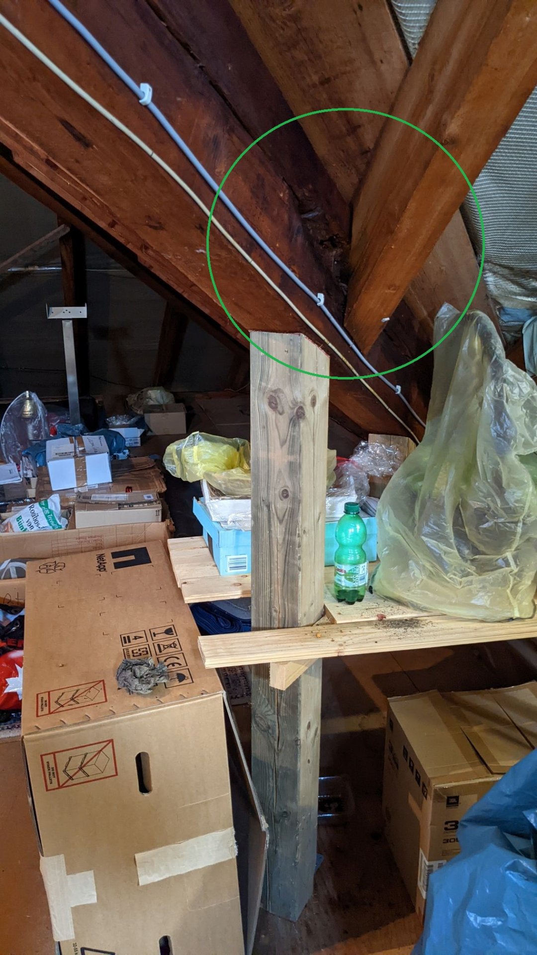

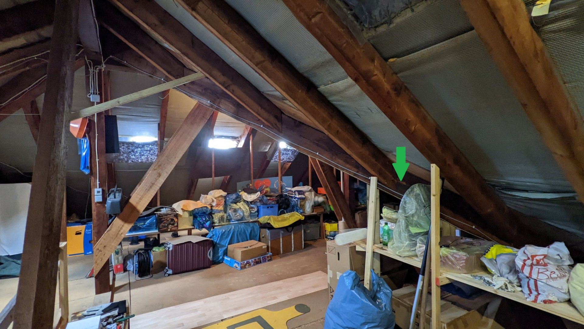

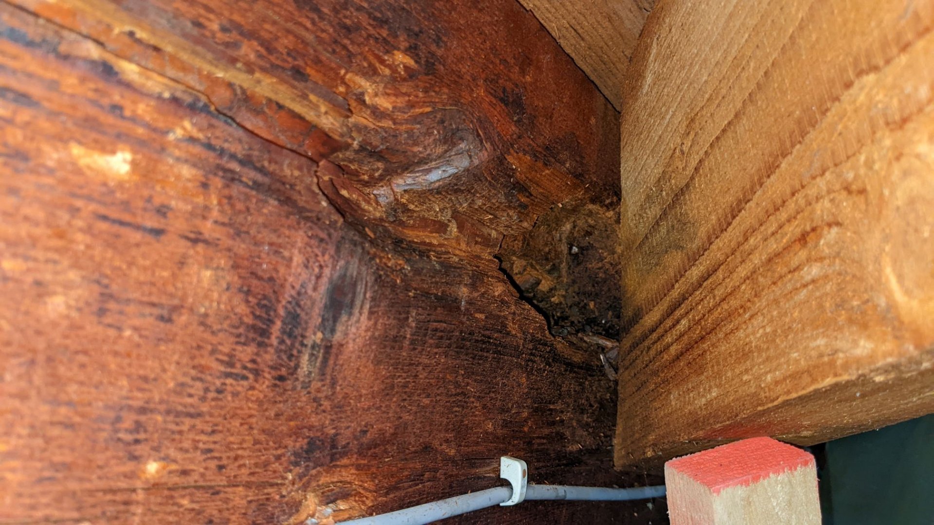

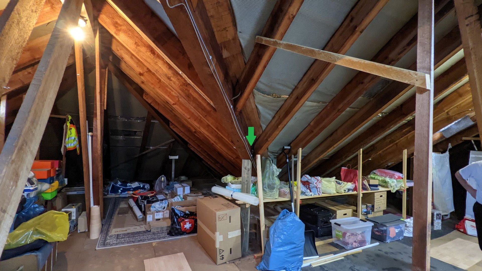

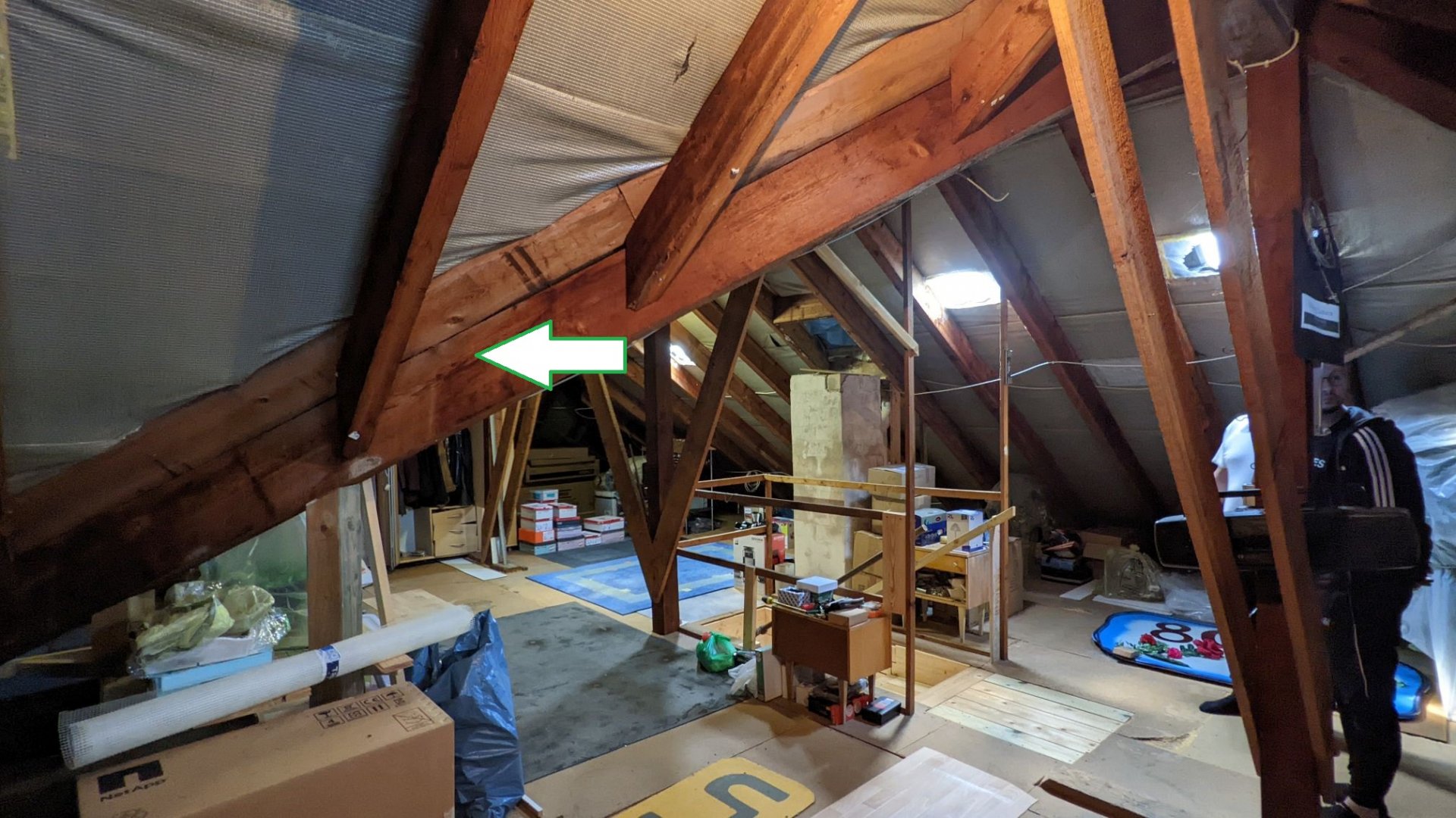

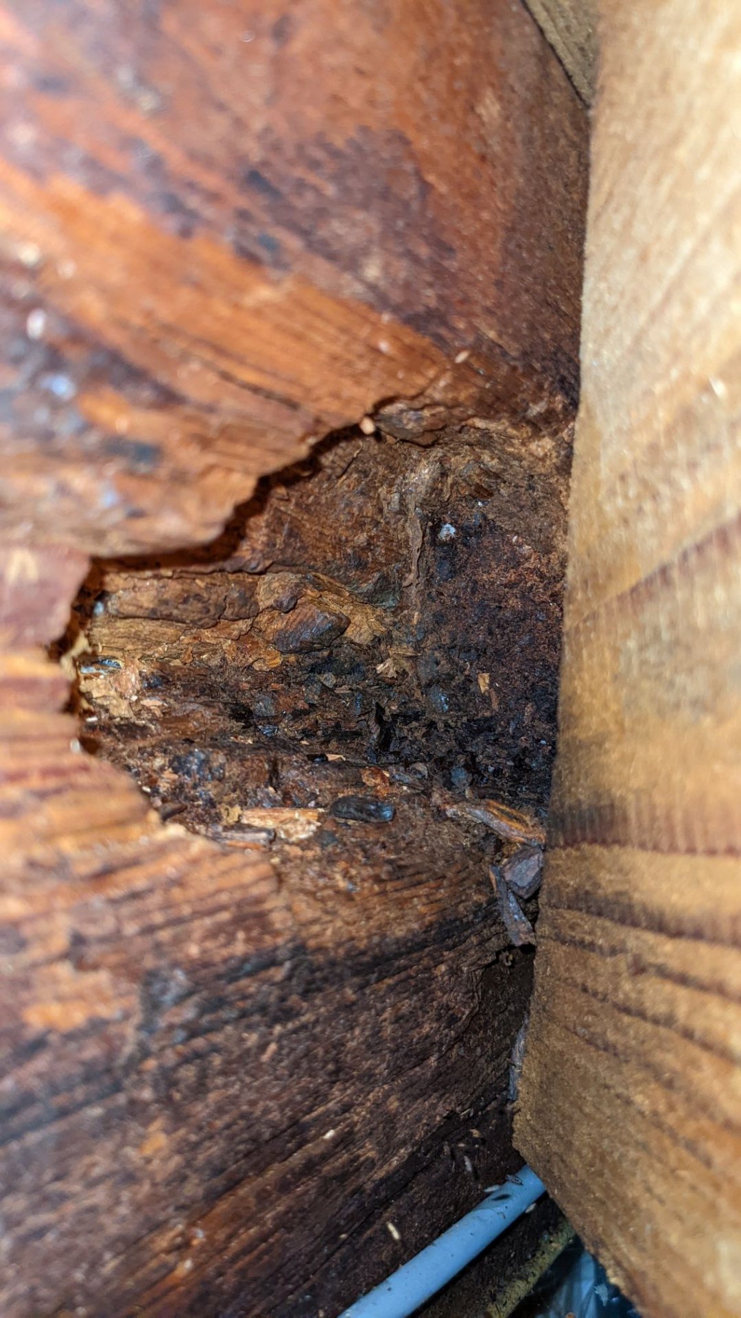

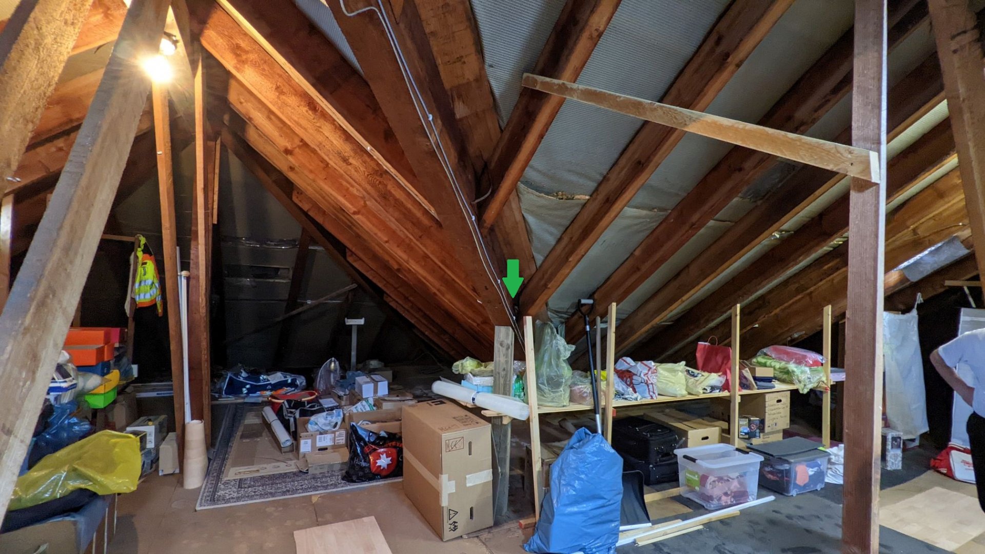

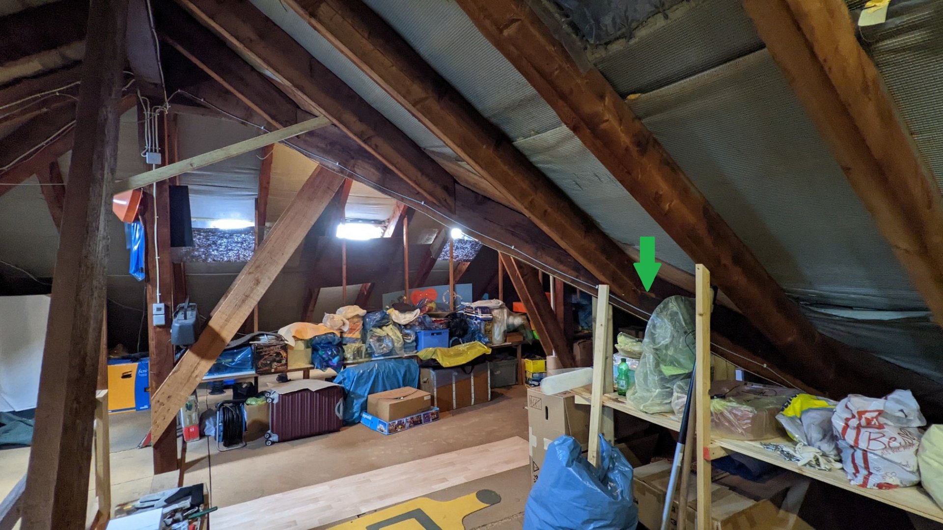

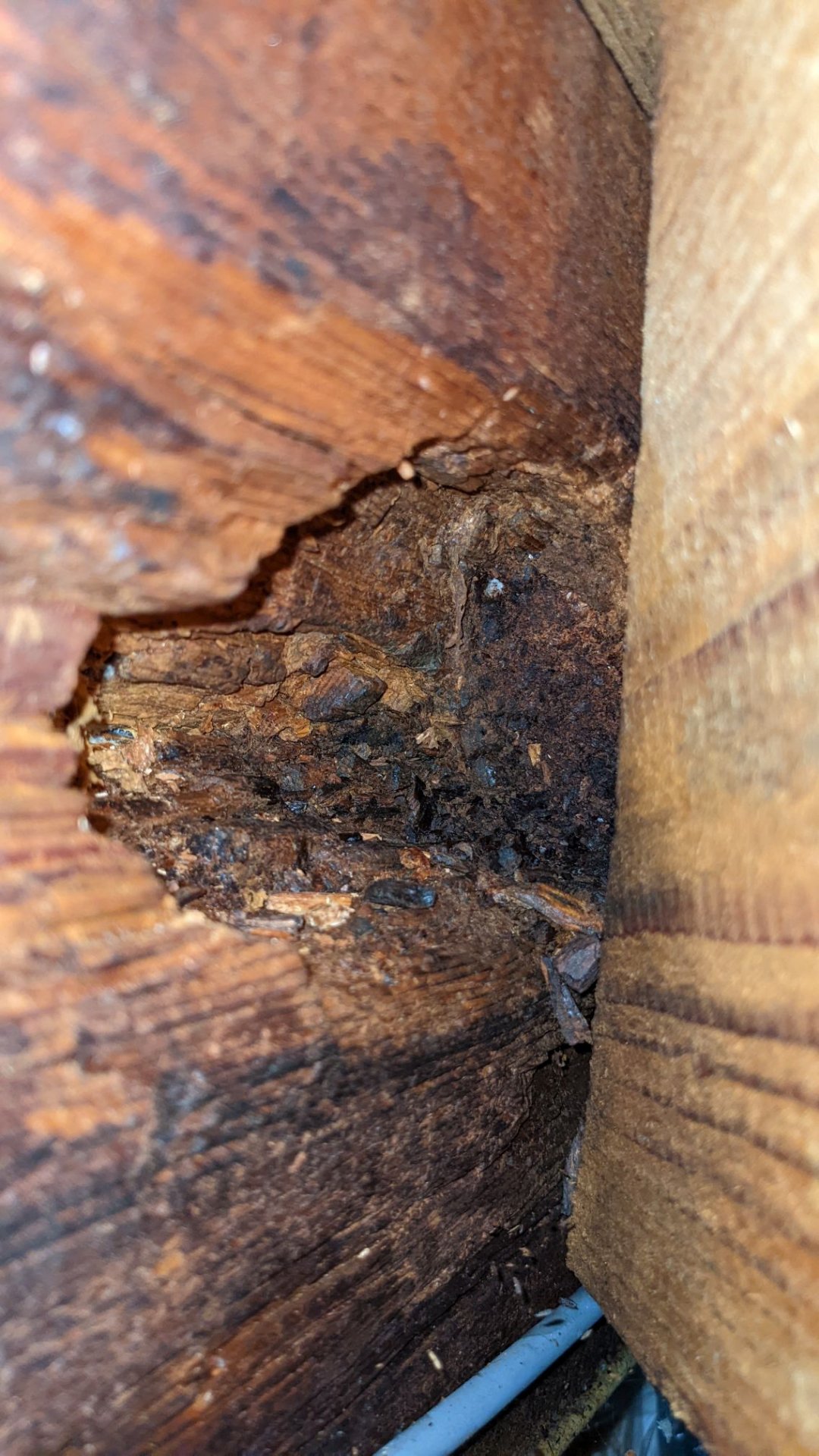

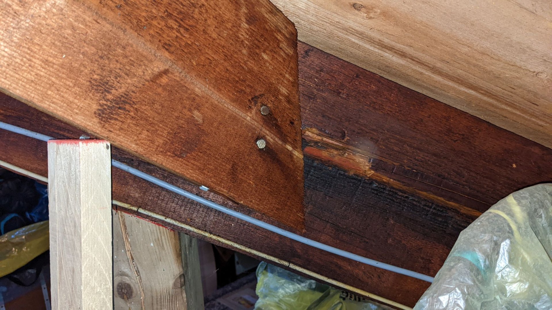

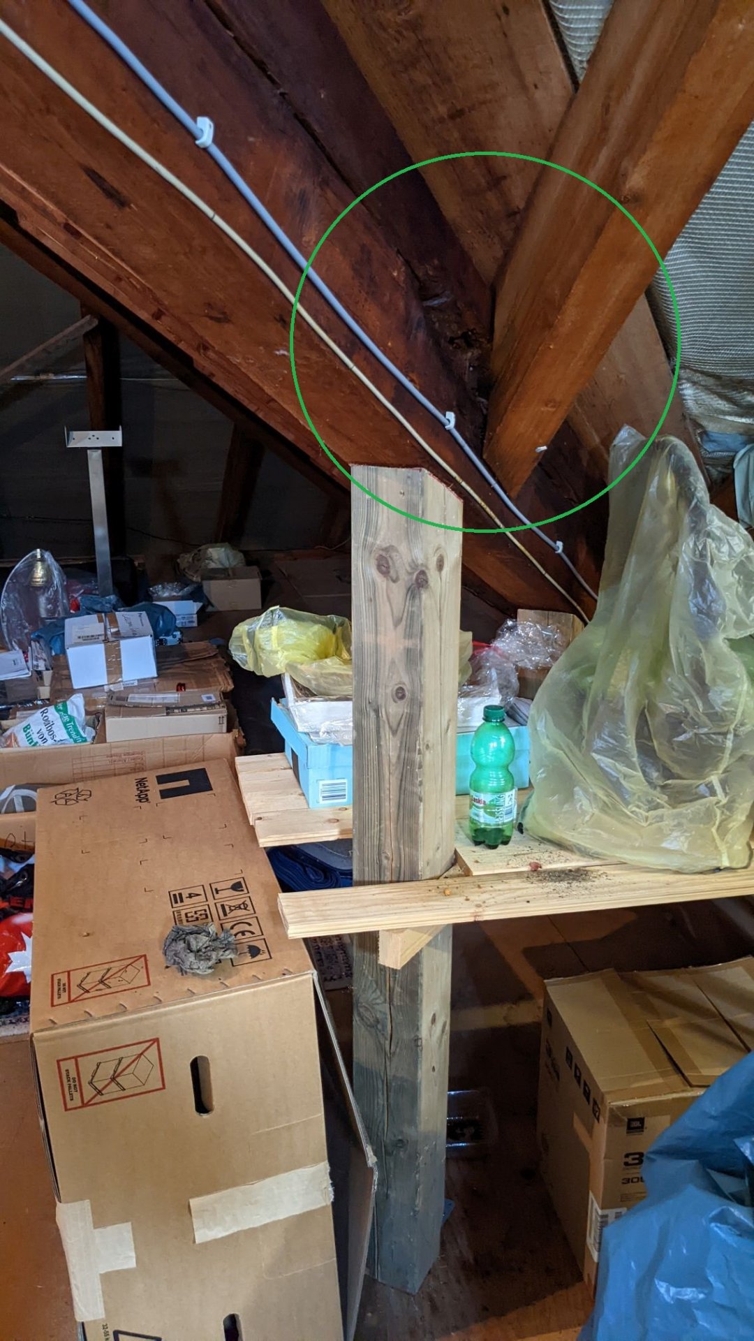

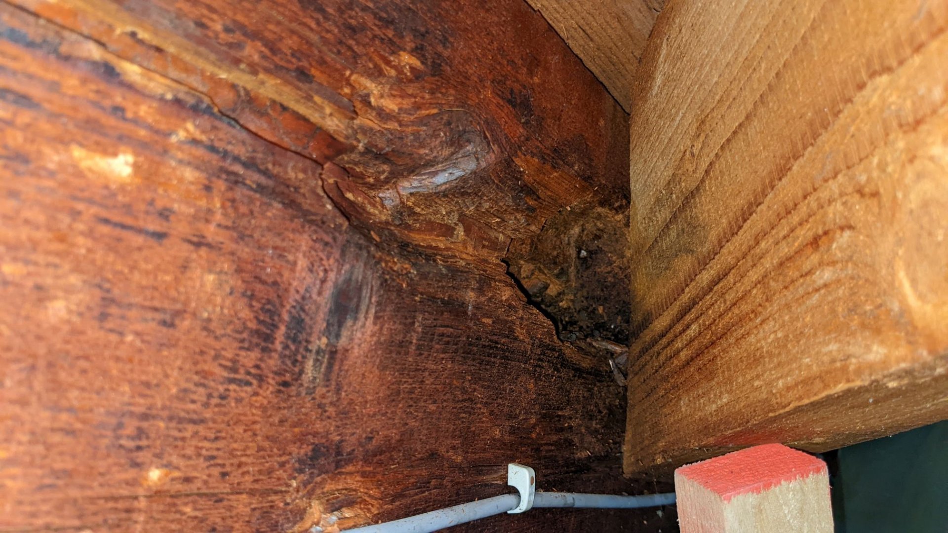

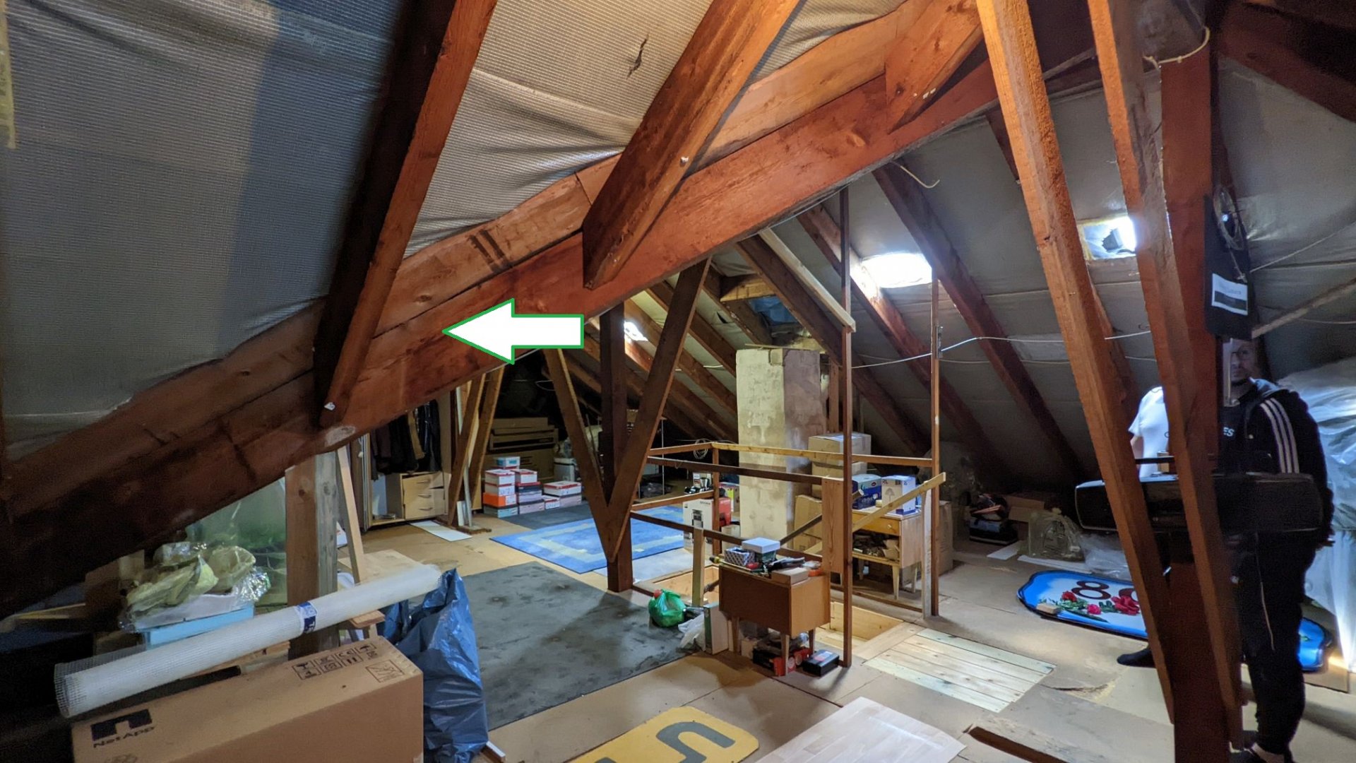

    an unseren Elternhaus, ein 120 m² großer Winkelbungalow aus den 80er Jahren, hat mein Vater einen Dachbalken mit einem Loch entdeckt. Genau unter der Stelle, an dem ein seitlicher Dachbalken befestigt ist. Es handelt sich dabei um den großen tragenden Dachbalken, direkt an der Ecke/Winkel des Dachtes (Kehle?). Habe diesen in einer Skizze grün gezeichnet und auf den Fotos mit einem Pfeil markiert. Der Dachboden ist trocken und es scheint auch kein Schimmel vorhanden zu sein.
    Vorsorglich haben wir den Balken schonmal abgestützt. Wie sollte man hier vorgehen: reparieren, erneuern oder direkt einen Handwerker kommen lassen? Ich habe gelesen, dass morsche Dachbalken mit Epoxidharz ausgebessert und stabilisiert werden können?
    Schonmal vielen Dank für Anregungen und Tipps.

    In meiner Meinung ist das jetzt keine zwingender reparier Grund..
    Lackiert die Stellen ordentlich nochmal nach, dass es gut Diffusionsdicht wird bzw kein Wasser ins Holz kommen kann, vergewissert euch das keine Pilz oder Insekten vorhanden sind. Evtl was weg schleifen
    und lasst es so, Holz hält einiges aus, vor allem wenn es schon gestrichen ist... es gibt Dachstühle die haben keinen Anstrich und halten ewig...
    wie schon gesagt, es ist meine Meinung....
    Gefährlich wird es erst zu 100% richtig für die Statik wenn ein Käfer sich durchfrisst oder Pilze raus wachsen.

    Ich habe nochmal mit meinem Vater gesprochen:
    Ungefähr im Jahr 2000 fing es so ganz langsam bei dem Balken an, daraufhin hat mein Vater 2003 alles neu abgedichtet, da er auch Feuchtigkeit vermutet hat. Das "Loch" wurde aber immer größer, er befürchtet einen Pilzbefall und hat die Stellen vor einigen Jahren mit Altöl getränkt (Keine Ahnung wieso. Altes Geheimrezept?), Deshalb sieht es so schwarz/dunkel aus. Die Stellen sind trocken und lassen sich weiterhin Stückchen Weise abbrechen.

    dann muss ein Zimmerer kommen der sich das anschaut und das dann besser vor Ort einstufen kann.

    Zunächst muß sichergestellt sein, daß der Balken Trocken ist und auch so bleiben wird.
    Dann kann man jederzeit einen Balken oder eine Bohle danebenschrauben.
    Sollten sich aber Holzwürmer bereits angesiedelt haben, muß man die zuerst bekämpfen.
    Sonst wird der neue Balken auch befallen.
