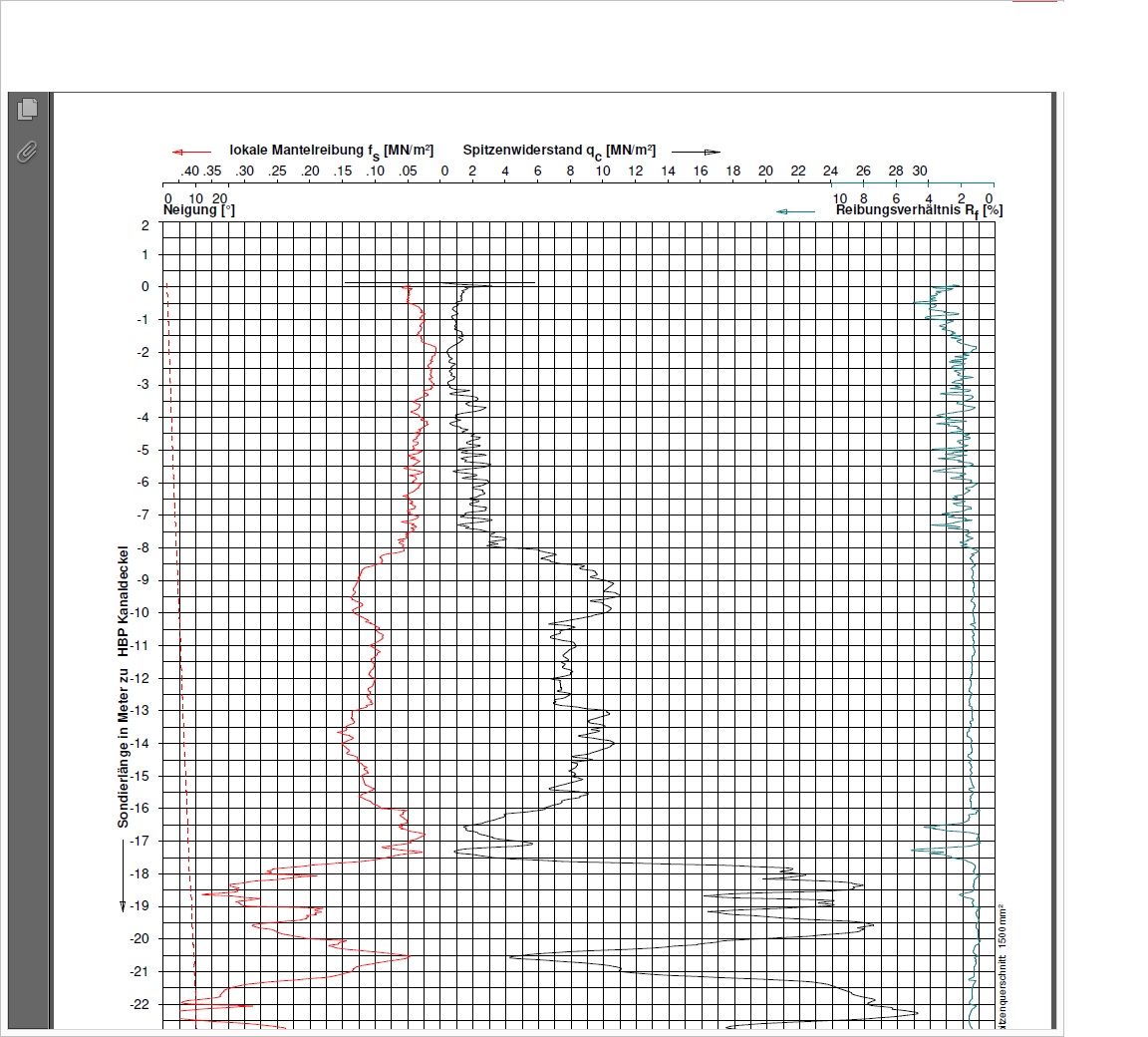

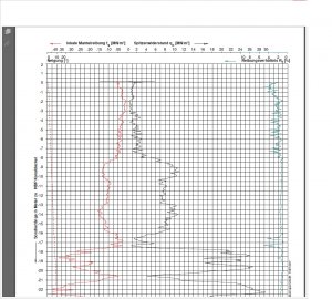

  11. #11 Abdulli, 24.12.2018
    Abdulli
    Abdulli
    01.01.2015
    33
    Lehrer
    Bremen
    Anbei das Ergebnis der Sondierung. Kommt man da noch um eine Pfahlgründung rum?
  12. #12 petra345, 25.12.2018
    5.252
    1.028
    In der DIN 1054 gibt es Tabellen, unterschiedlich nach Bodenart, Streifen- oder Einzelfundament mit der Einbindetiefe , gemessene Bemessungswerte und dem Hinweis:
    "Die angegebenen Werte sind Bemessungswerte des Sohlwiderstandes, keine aufnehmbaren Sohldrücke nach DIN 1054:2005-01 und keine zulässigen Bodenpressungen nach DIN 1054:1976-11"
    Der Bodengutachter wird doch die DIN von 1976 irgendwo haben und kann die zulässigen Sohldrücke dem Tragwerksplaner übergeben. Der wird auch in der Lage sein, die sich einstellenden Setzungen abzuschätzen.
    Der kann sich dann überlegen, ob 10 oder 18 m lange Pfähle notwendig sind oder eine ausreichend große und tiefe Bodenplatte günstiger ist.
    Setzungen im Bereich von 2 bis 4 cm sind übrigens bei normalem bindigen und tragfähigem Boden zu erwarten.
    Hier wird es wohl etwas mehr werden.

  14. SIL
    10.880
    4.220
    Na @Spezialtiefbau die kleine Sondierung liegt ja vor, bis ca - 8 m ist ein geringer Mantelwert vorhanden, Spitzendruck auch nicht sehr gross-Austausch würde sich sicher massiv erstrecken - normale Pfähle ab vllt 20 MN/m² im bindigen Boden, da dies eher empirisch zu werten ist und salopp gesagt Erfahrungswerte eine erhebliche Rolle spielen, der Rest vom TE wie immer fehlt - tendiere ich bei MFH erstmal zu Pfahl. Über die spezielle Arten hängend etc oder ob mit Rammpfahl lass ich @petra345 mal sich simbulieren, im Zweifel Sand viel Sand.... :e_smiley_brille02::bounce:
