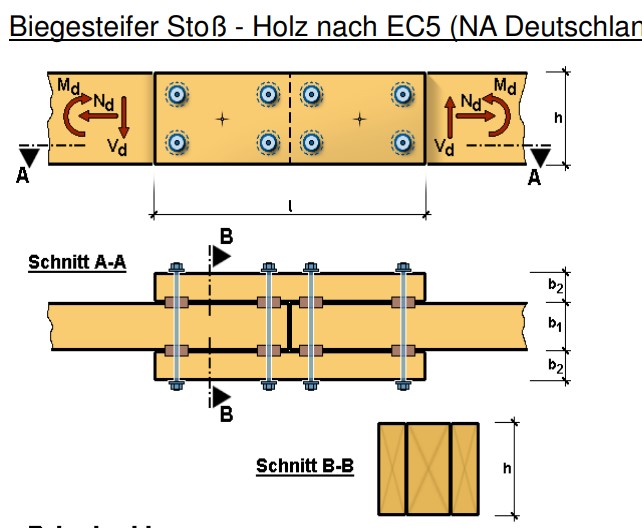

Tragfähigkeit biegesteifer Stoss
Diskutiere Tragfähigkeit biegesteifer Stoss im Dach Forum im Bereich Neubau; Ich möchte gerne verstehen welche Tragfähigkeit ein biegesteifer Stoss hat ggü einem durchgehendem Balken. Soeine Verbindung schwebt mir vor,...

    Die Ausnutzungen in der Beispielrechnung sind auf der letzten Seite angegeben.
    Würde das Mittelholz durchgehen (GL32c 16/26) wäre es bei den gegebenen Schnittgrößen zu 20% ausgenutzt.
    Ein Biegesteifer Stoß im Holzbau ist immer eine Notlösung. Wenn Stoß, sollte nach Möglichkeit ein Gerberträger ausgebildet werden, in dem der Stoß im Momentennullpunkt liegt.
