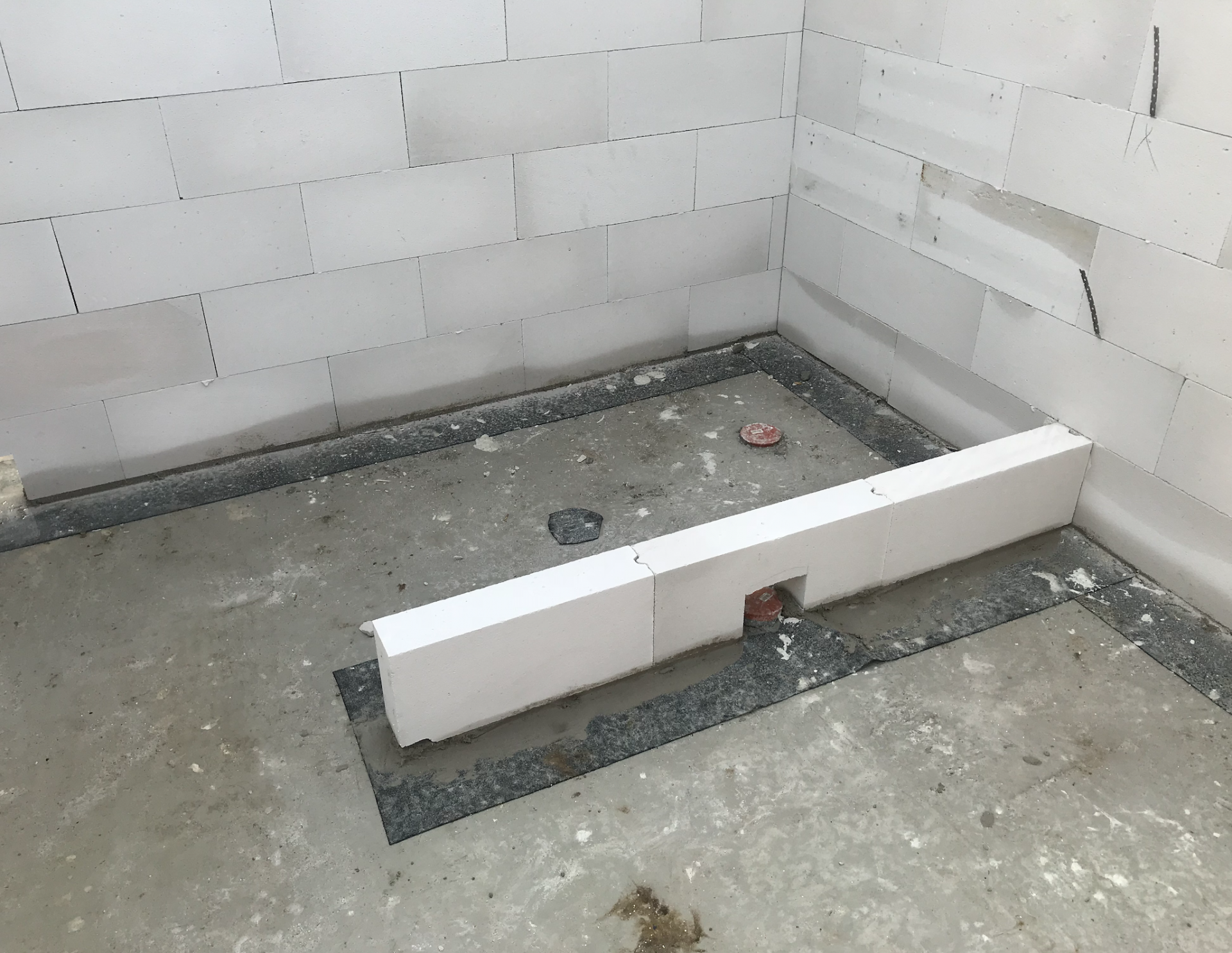

    In unserem Neubau (Bungalow) wurde im Badezimmer eine Duschtrennwand aus 11,5 cm Porenbeton errichtet.
    Die Wand ist nicht-tragend (so wie alle Innenwände bei uns) und aus meinem Verständnis (bin kein Profi), lediglich 2-seitig verbunden. Nämlich Boden (ist klar) und an einer anderen Innenwand (ebenfalls 11,5 Porenbeton) im 90° Winkel durch Mauerverbinder (Jede 2. Reihe)

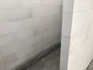

    Die angehängten Fotos zeigen die Mauer einmal, als die erste Reihe gelegt war. Und auf dem zweiten Bild steht die Mauer fertig (im rechten Teil des Bildes). Wie zu sehen, ist die Mauer mit 3 Steinlängen also 180cm Rohbaumaß lang. Oben ist sie aufgrund der Bauweise (Bungalow) nicht befestigt, da ja lediglich der Dachstuhl darüber kommt. Mein Bauleiter sagte mir auch auf Anfrage, dass der Dachstuhl die Mauer nicht hält, und keinerlei stützende Wirkung auf sie ausübt. Da die Mauer nicht von einer Außenwand abgeht, ist der Ringanker ebenfalls nicht wie bei einigen anderen Innenwänden zum teil mitbetoniert worden.
    Die Mauer ist inzwischen verputzt und zum Teil gefliest. Vom Rohbaumaß sind durch Innenputz und Fliesen ca. 174 cm Länge geblieben.

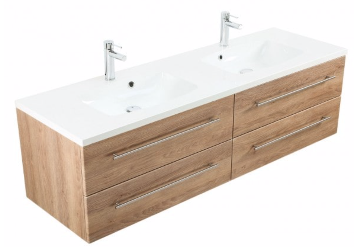

    Auf eine Seite der Mauer möchten wir nun einen 160cm breiten und 80cm hohen, ca. 18 kg schweren Spiegel, und darunter einen 160cm breiten, sehr schweren Doppelwaschtisch mit Unterschränken (hängend) anbringen. Wie schwer das Ganze ist, weiss ich noch nicht genau, aber es ist im Bereich von 50 kg, evtl sogar etwas mehr.
    Ich mache mir ehrlich gesagt ein wenig Sorgen um die Tragfähigkeit dieser Wand und habe Angst, dass Sie mir beim anbringen entgegen kommt und stürzt.
    Mir geht es nicht um die Tragfähigkeit der Dübel im Mauerwerk, sondern um die Wand als Ganzes.
    Ich habe in einer DGFM Broschüre zu Innenwänden/Trennwänden irgendwo den Belastungswert von 0,4 kN/m auf 1,60m Höhe bei Innenwänden in Dicke 11,5cm gelesen. Dies entspricht ja ca. 72kg Last auf 180cm Wandlänge, wenn ich das richtig verstehe mit den 0,4kN.Allerdings gelten diese Werte laut Broschüre für 3-seitig gehaltene Wände (Sprich: zb. Erdgeschoss in zweigeschossigem Bau und dadurch eine Seite mit Verbindung nach oben an die Zwischendecke.
    Mache ich mir zu viel Sorgen ? Mein Bauleiter war leider etwas ausweichend was die ganze Thematik anging. Ich denke es lag daran, dass ich Teile der Sanitärinstallation in Eigenleistung erbringe und die Baufirma da raus ist.
    Sollte ich den Doppelwaschtisch besser nicht anbringen ? Sollte ich Ihn vielleicht unten abstützen ?

    Ich halte die Sorgen für unbegründet.
    Aber wenn man die Wand an der freien Seite über einen Maueranker mit der dem darüber befindlichen Holzdecke verbindet, ist die Haltbarkeit mit Sicherheit gegeben.

    Vorsicht. Lass dir das von Petra schriftlich geben.
    Wie sollen denn die Leitungen verlegt werden? Aufputz oder in diese sich mit Mühe und Not selbst tragende Porenbetonwand hinein?
    Es gibt Vorwandsystene, u.a. von Geberit und TECE, die können so errichtet werden, dass die selbständig Lasten abtragen. Ob eine alleinige Befestigung auf dem Boden ausreicht oder ob gegen die Decke verspannt werden muss, kann man berechnen.
    Bedenke bitte, dass es nicht bei der Eigenlast des Waschtisches bleibt. Der Unterschrank wird gefüllt werden und es wird sich jemand mit seinem gesamten Körpergewicht darauf abstützen.

    Es geht ja auch nicht darum dass die Wand umfällt.
    Wenn die Fliesen springen oder der Spiegel runterfällt ist das schon genug Problem.
    Wenn die Wand auch noch geschlitzt ist kannst du es vergessen

    Alternativ nehmen Sie doch aus dieser Serie einen Unterschrank der auf den Boden steht, ist zwas in der Aufteilung etwas anders mit Tür und Schublade, aber nutzbar bleibt da unten in ihrer jetzigen Variante nichts zum Boden.
    Natürlich ist die Wand geschlitzt Simon, das wird ja kaum Aufputz Montage WW/KW sein :winken
