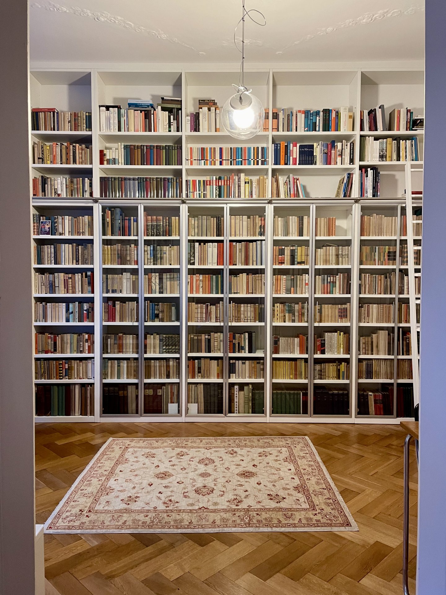

    ich habe mir in eine Altbauwohnung mit Dielen (1907) an eine tragende Wand ein deckenhohes Bücherregal einbauen lassen. Länge 4,60, Höhe 3,30, Tiefe 40 cm. 4 Einheiten à 80 cm, 2 à 60 cm, jeweils 10-11 Fachböden. Rechts schließt das Regal mit einem Kaminvorsprung ab, links mit der Hauswand. Obwohl ich Kunstdruckpapier draußen lasse, komme ich für die gesamte Anlage auf rd. 1 Tonne Gewicht. Muss ich mir Sorgen machen? Ich wäre sehr dankbar für Eure Einschätzung

    Gibt es Pläne? Zum einen stehen da (wahrscheinlich) die Belastungen pro Quadratmeter drin, zum anderen könnte man erkennen, wie die Balken verlaufen.

    Leider gibt es keine Pläne. Dem Raum ist ein vorspringender Erker angebaut, wie sie im Berliner Altbau typisch sind. Insofern könnten die Balken parallel zu meinem Regal laufen. Es könnte aber auch umgekehrt sein :cry

    Pläne von 1907 - da würde man dann bestenfalls die Spannrichtung der Deckenbalken finden und mit gaaaaanz viel Glück vielleicht auch noch eine Angabe über die Balkenquerschnitte. wenn es sich bei der Wand hinter dem Regel tatsächlich über eine tragende Mittelwand handelt, in der die Balkenköpfe aufgelegt sind, dann reden wir hier von einem Gewicht von 220 kg/m also einer Linienlast von 2,20kN/m. Da würde ich mir bei Einhaöltung der o. g. Randbedingungen keinen Kopf machen.
