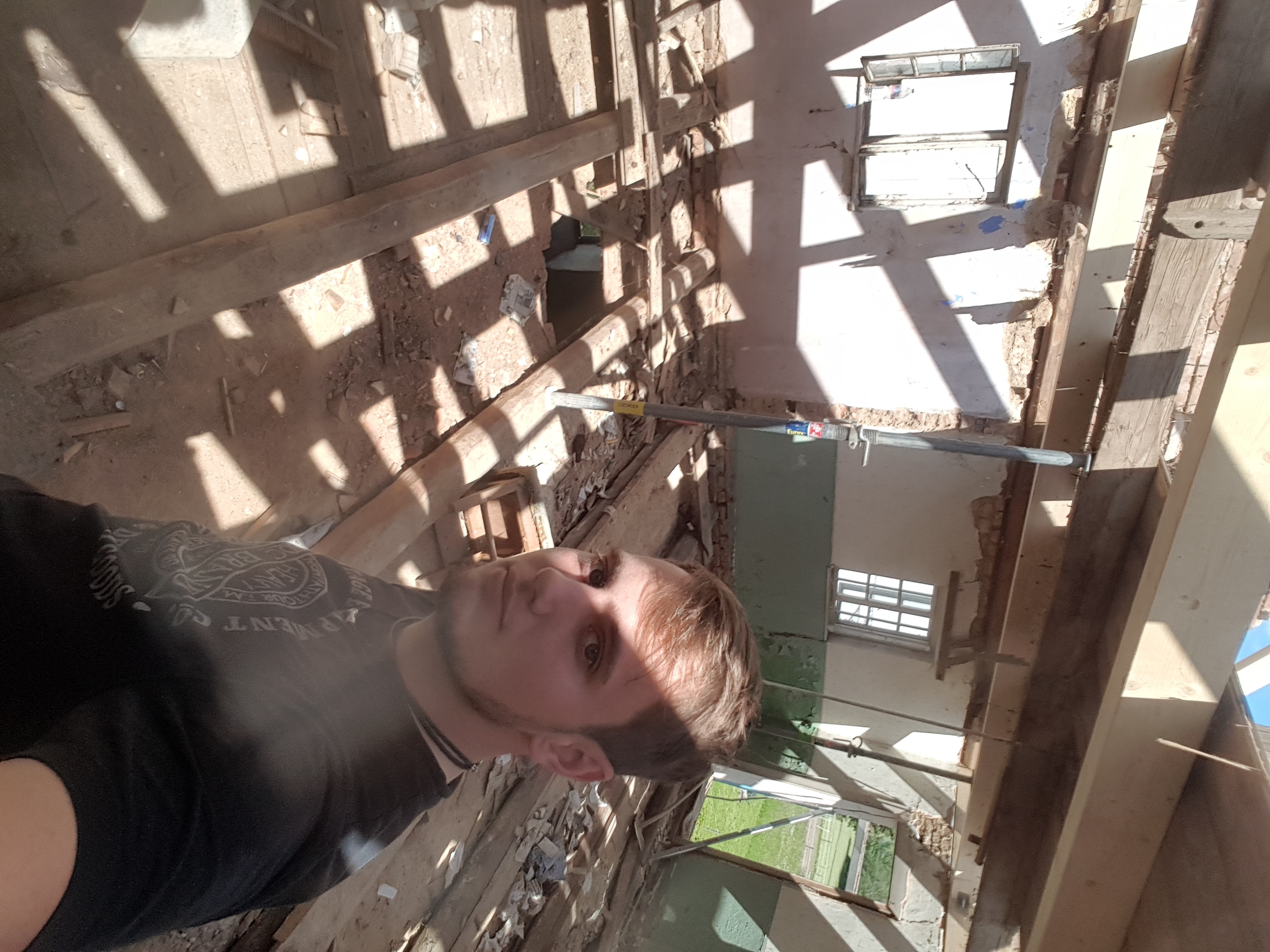

    Servus Kollegen,
    Ich hätte ein kleines Anliegen wo ich mir gerne einen Rat einholen würde.
    Ich habe eine 200 Jahre altes Haus mit folgenden Bodenaufbau:
    Decke von EG Gewölbe
    16x12 Balken tragend, Spannweite zwischen 85 -90cm mit Dampfbremse und zwischensparrendämmung Steinwolle als Beschwerung
    30mm OSB + 18 mm Osb verschraubt
    Trockenestrich 30mm
    Trittschalldämmung + Parkettboden
    So nun zu meinen Anliegen.
    Ich habe mir einen Rika Paro Pelletofen bestellt mit Speckstein. Laut Beiblatt wiegt dieser 305 kg. Sieht hier jemand ein Problem damit ?
    Zweitens würde ich eventuell ein Podest bauen und dies dann verfließen, um eine bessere Gewichtsverteilung zu gewährleisten. Wäre das sinnvoll?
    Vielen Dank für eure Hilfe.

    Deine Angaben sind ungenau. Gewölbe und Balken passen irgendwie nicht zusammen. Die Sprache des Fachmanns ist ein Plan/Skizze.
    Es kommt darauf an wo genau Der Kamin steht. Wie die Balkenlage ausgeführt wurde usw.
    Lass das einen Statiker beurteilen.

    Grundsätzlich schon, aber an der Kellerdecke. Über dem Deckengewölbe liegen die Balken für den Dielenboden. Macht die Berechnung nicht unbedingt einfacher.
    Das soll bitte auch der Statiker beurteilen. Genauso die Frage, wohin die Last verteilt wird. Was nützt die schönste Verteilung, wenn genau da nichts drunter ist, was die Lasten aufnehmen kann. Zuerst bringt so ein Podest ja zusätzliches Gewicht mit, kann im Zweifel also sogar kontraproduktiv sein.

    Da der Ofen an der Wand stehen wird, sehe ich, auch bei einem derartigen GEwicht, wenig Probleme.
    Aber sind die alten Balken denn noch tragfähig und wie sieht das Auflager für die Balken aus??

    Die Balken wurden vom Zimmerer überprüft und bis auf einen damals für gut empfunden der wurde auch getauscht. Die liegen nur an den beiden Mauern auf und wurden mit 50x30 Latten noch ausgerichtet, dass der Osb Boden im Wasser ist. Ich hab noch ein altes Bild davon. Aber bitte mich nicht beachten wie meinst du Auflager?

    Auflager ist der Zustand der Wand oder was immer die Balken abstützt und die Decke letztlich trägt.
    Es sollte einerseits tragfähig sein, aber auch eine ausreichend große Fläche darstellen, also nicht eine Latte, die nur eine kleine Auflagerfläche darstellt.
    Man kann die waagrechte Befestigung für die Dielenbretter durch, am Auflager untergelegte Latten oder durch, an die Seiten der Balken genagelte Bretter erreichen. Beides ist möglich. Aber ich kann nichts davon erkennen.

    Danke für die Antwort Petra. Das war der Rohzustand nach der Demontage. Dies wurde, wie du beschrieben hast, mit Latten dann seitlich ausgerichtet für die Dielenbretter. Die Latten hatten eine Stärke von 50x30mm. Die Balken sind direkt in der Mauer verbaut.
