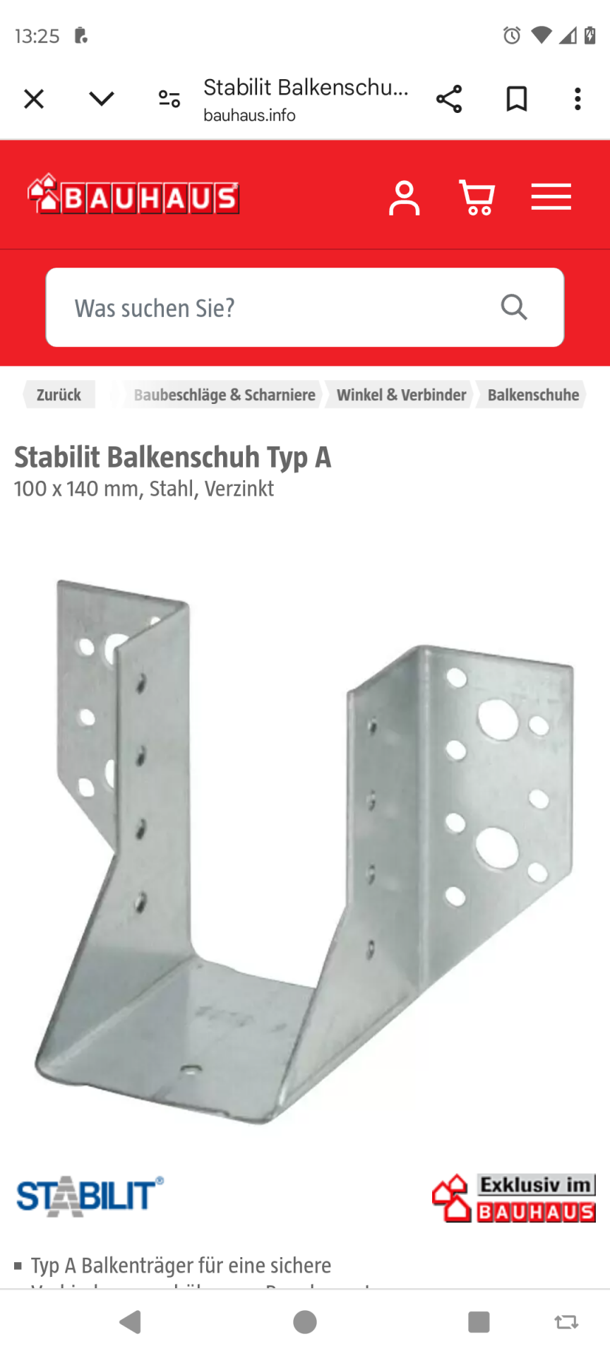

    Die war eventuell schon vorhanden, falls du ganz ruhig schlafen willst zieh halt 2 Wechsel ein , das kannst auch selber die Ballkenschuhe kannst bestellen und die 2 Holzstücke finden sich auch noch :hammer: und artibi schenkt dir 3 Schrauben dazu :hammer:

    Das mit dem Wechsel hatte ich auch schon vor, hatte das aber ohne Balkenschuhe geplant, einfach ein kantholz 12 x 8 cm quer über drei Balken vorne und hinten und von oben mit 8x 280 oder 10x280 Sechskant schrauben verschraubt - 3 Stück pro Deckenbalken.
    Das sollte die eventuell vorhandene (über)Last ja auf alle drei Balken verteilen.
    Aber nur um wirklich ruhig schlafen zu können :-)

    Setz dazwischen , darunter oder über deine Balkenlage bringt dir nicht soviel.

    Alles klar, hast mich überredet. :-) dann dazwischen.
