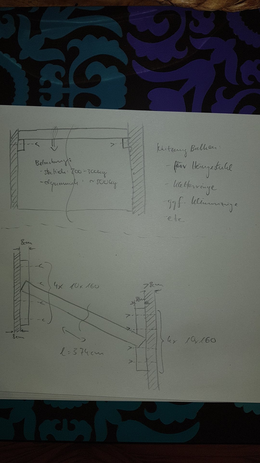

    zum Aufhängen eines Hängestuhls und andrer Klettermöglichkeiten, möchte ich ich im Zimmer meiner Tochter einen Balken (8x12x374) zwischen zwei gegenüber liegenden Wänden anbringen (s. Skizze). Konzeptionell hatte ich das schon einmal montiert in unserer alten Wohnung. Dort waren die Wände aber vertrauenserweckender beschaffen.

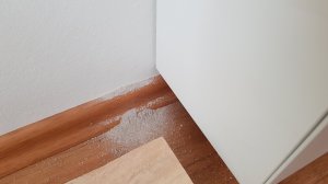

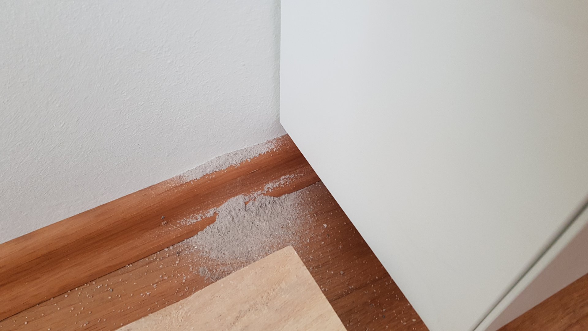

    Konkret unsicher bin ich mir bei der in der Skizze links dargestellten Wand. Diese ist 8cm dick lässt sich unter Freisetzung von hellgrauem Staub (s. Bild) weich bohren, weshalb ich eine Rabitzwand vermute.
    1. Frage : seht ihr das auch so?

    Der Balken soll auf beiden Seiten auf Auflagen derselben Dicke liegen, die mit jeweils 4 10x160mm Schrauben befestigt werden (s. Skizze). Die Konstruktion soll am Ende sich selbst, mich und Kind (also ca 200-300kg) tragen.
    3. Frage : schätzt ihr das Vorhaben allgemein als denkbar und sicher ein?
    Man könnte das ganze noch in die Decke sichern, da gibt's Beton.
    VG, Markus

    Bei Rabitz wäre ich da vorsichtig. Was spricht gegen Pfosten die auf dem Boden stehen?

    Nach erneuter Recherche könnte es auch Bims sein. Die Wand schwingt schon etwas, wenn man dagegen klopft.
    Braucht ihr noch mehr Infos zur Wand? Was könnte ich noch machen, um Klarheit zu schaffen?

    Rabbitz, Bimsplatten, oder Gipsdielen Alles nichts was Deiner Konstruktion viel entgegen zu setzen hat, nicht das die Wand gleich einbricht aber Du wirst Probleme bekommen da Deine Dübel dauerhaft fest zu bekommen.
    Das einzige was mir dazu einfällt ist durchbohren und auf der anderen Seite eine Platte anbringen als Lastverteilung.
    Sicherer und Stabiler ist auf jeden Fall der Pfosten.

    Die Dübel, die ich bis jetzt gesetzt habe (6x50), um etwas kleineres und somit auch leichteres anzubringen halten sehr gut. Durch einen Nachbarn, der diese Einbauschränke schon einmal draußen hatte, weiß ich mittlerweile zudem, dass es gemauerte Wände sind. Er hat die Steine als grau beschrieben...
    Hat jemand basierend auf diesen zusätzlichen Infos eine Idee, was das für Material ist und wieviel es dann aushält?
    @Polier: Darf ich deine Einschätzung so verstehen, dass Du dir keine Sorgen darum machst, dass einem irgendwann die Wand entgegen kommt, sondern die Haltbarkeit der Konstruktion primär am festen Sitz der Dübel festmachst?
