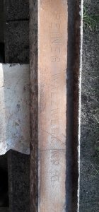

    Schmale Reihe I - Form Walzeisen NP nach DIN 1025 Blatt 1 ff allerdings 14 16 18 etc, 17 ist da nicht gelistet, es gibt zwar eine 17.1 diese entspricht aber parallel Flansch mit h = 450 ca ,das ist nicht verbaut.
    Die gängigen Profile von 14 16 ...sind im Steelalmanach, verschiedenen Publikationen enthalten, ggf halt zwischen 16 und 18er Profil Interpolation.
    Das 16er hat aber schon w=111 oder 117, vermutlich ist das ein Hüttenprofil bei dir oder Aachener ...wo steht das Gebäude eventuell Made in France?Zoll Profil?

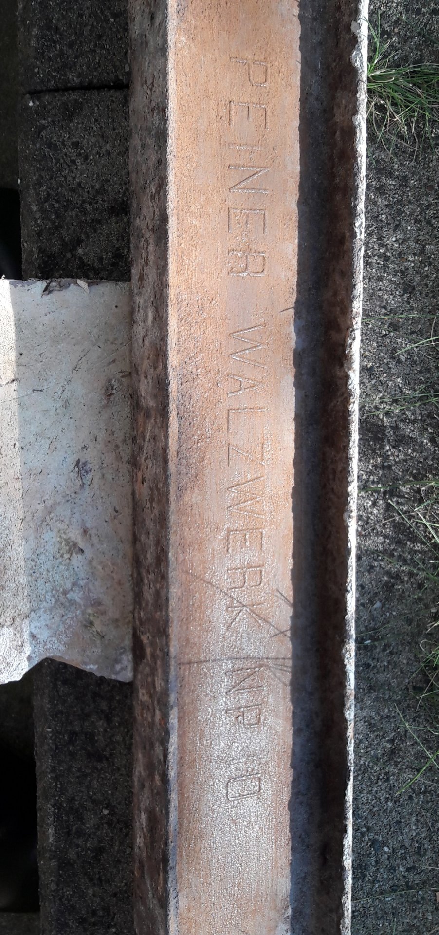

    So das NP-Problem ist gelöst. Siehe Bild. Der Kollege war einer von zwei Türstürzen. Die anderen Träger dürften aus gleicher Quelle sein.
    Wär jetzt nur noch das Problem mit der Statik.

    Die Statik von 1903 spricht von NP 10 - 28, je nach Einsatzort. Ein alter Türsturzträger ist ein NP10, wobei ich vermute, steht NP für Normprofil
