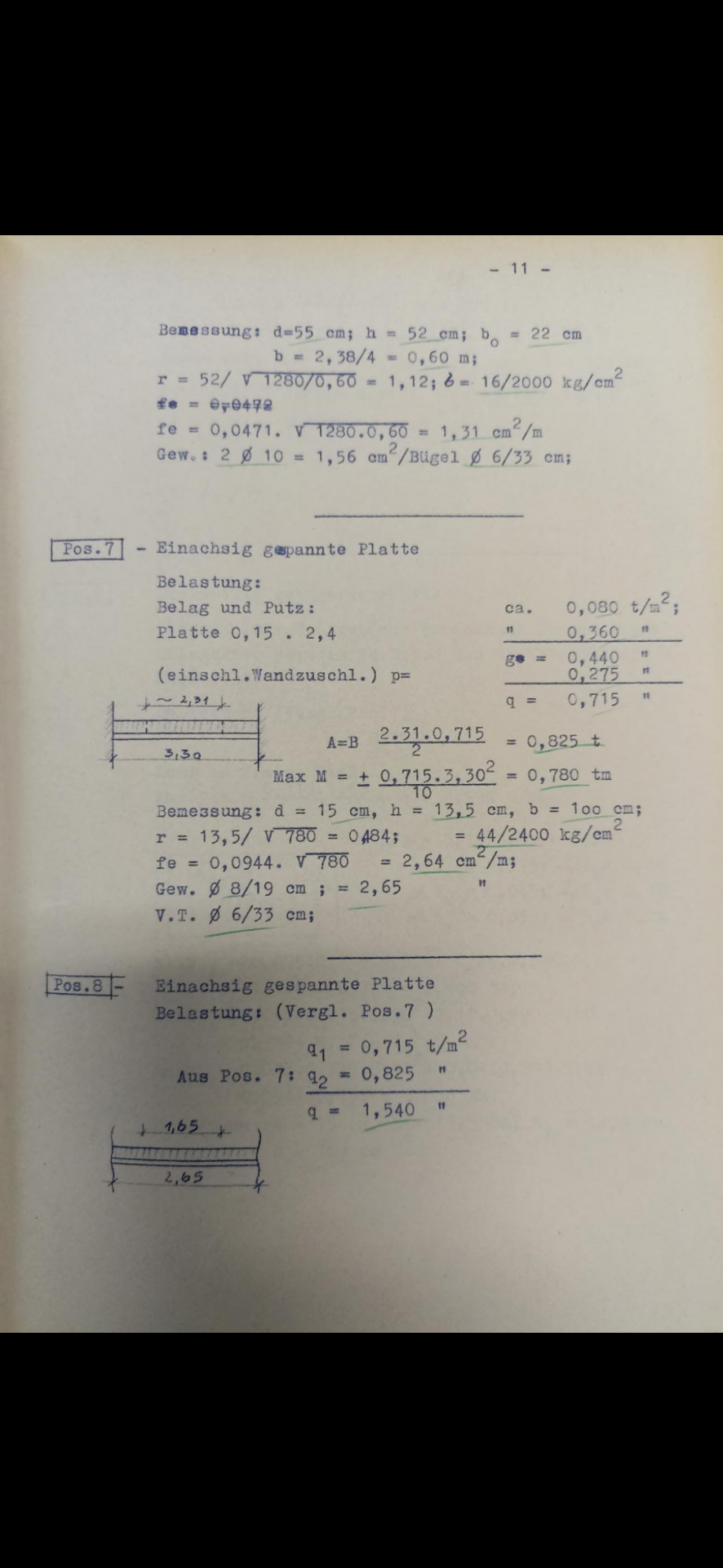

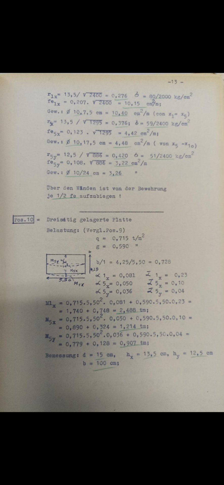

    Ich saniere gerade einen Altbau und habe zwei Statiker konsultiert, die mir sagen sollten, welche Traglast die Stahlbetondecken zwischen Keller/EG und EG/1OG haben.
    Nun kommen beide allerdings zu unterschiedlichen Ergebnissen, was mich ein wenig verunsichert. Vor allem weil einer der beiden sagt die traglast würde nur 80kg/m2 betragen. Damit wäre der alte Estrich bereits zu schwer gewesen. Denn dieser war 5cm stark und mit fliesen versehen. Alleine das wiegt schon mehr als 100kg/m2.

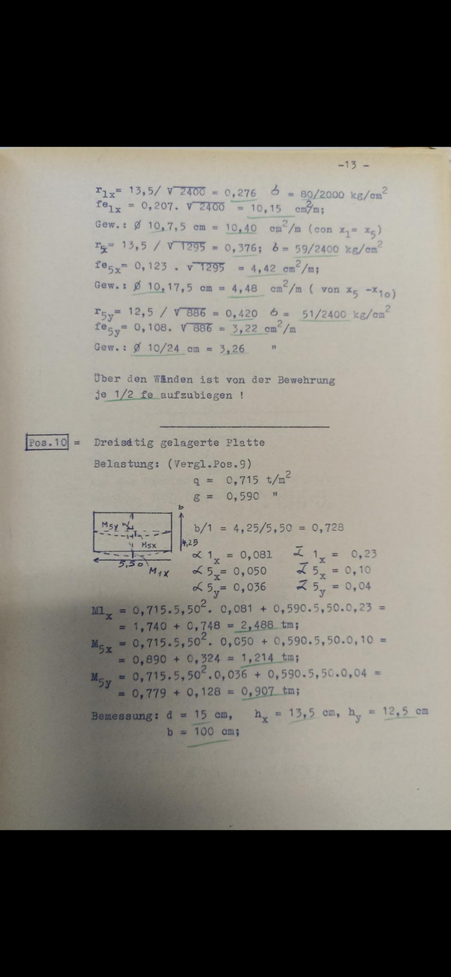

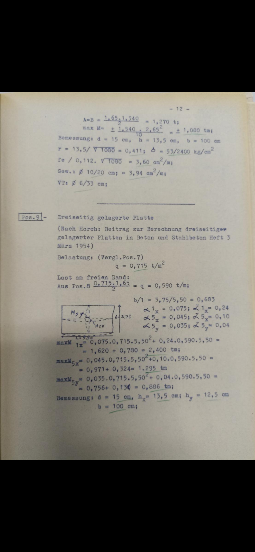

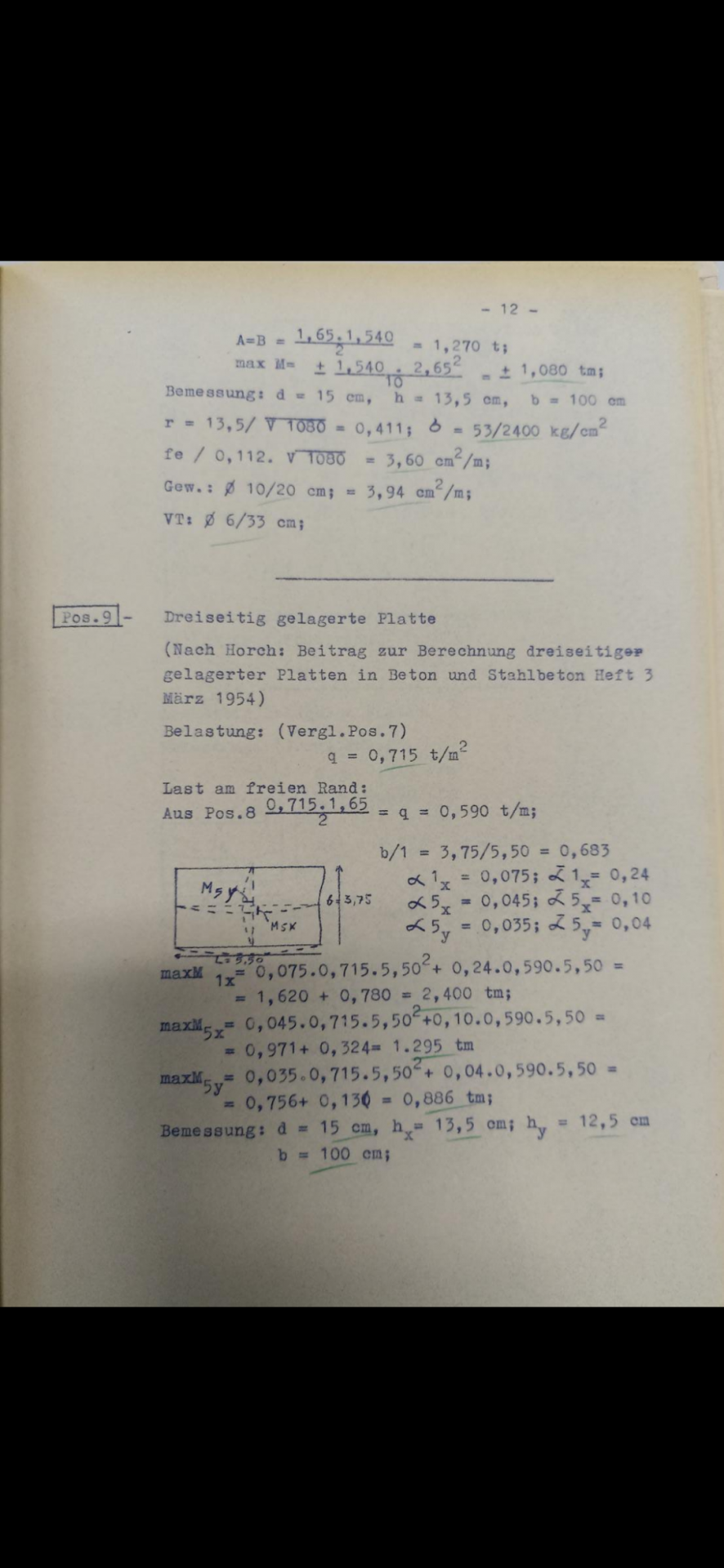

    Ich habe mal ein paar Ausschnitte aus den Unterlagen angehangen, die so aussehen als hätten sie etwas mit der traglast zu tun. Allerdings werde ich daraus nicht wirklich schlau.
    Auf Seite 11 steht "Belastung 0,080t/m2" aber Belastung bedeutet für mich eigentlich welcher Belastung der Beton durch sein Eigengewicht ausgesetzt ist, oder?
    Ich werde natürlich morgen mit den Statikern reden aber es wäre schön vielleicht hier schon ein Feedback zu erhalten damit ich die morgigen Aussagen besser einordnen kann

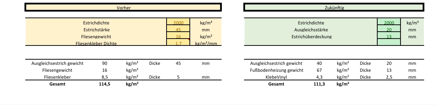

    Ich habe euch auch nochmal meine eigene Berechnung angehangen (Excel) wie ich auf das Gewicht komme (Vergleich alter vs neuen Aufbau)

    Nö, auf Seite 11 steht: „Belag und Putz 0,080 to/m2“. Und die Belastung insgesamt ist da 0,715 to/m2….

    Was bedeutet das jetzt für die traglast? Also wieviel darf der neue Boden wiegen (kg/m2) ?

    Kommt darauf an wie viel der Putz wiegt und wie sehr die Verkehrslast samt Wandzuschlag ausgenutzt ist. Ich tippe auf um die 100kg/m2… Der Statiker sagt’s dir morgen schon.

    Aber es muss sich doch irgendwo klar ablesen können was die "ständige last" ist ohne es zu raten oder zu vermuten.

    Da steht alles ganz klar:
    80kg/m2 für Putz und Belag, 360kg/m2 für die Betonplatte selbst, 275kg/m2 für Verkehrslast und Wandzuschlag.
    Beim Wandzuschlag könnte noch bisschen Luft drin sein, sagt dir der Statiker.

    Ich glaube auch dass deine Berechnung des neuen Aufbaus nicht ganz stimmt
    20mm Estrich ? Wie soll das gehen. Und zwischen den Rohren ist kein Estrich ? Oder wo ist der berücksichtigt?

    Danke jetzt habe ich es verstanden. Bei Bemessung werden dann die Maße wie dicke usw dimensioniert oder?

    Ausgleich heißt nur reiner Bodenausgleich. Darüber kommt dann die Fußbodenheizung mit Estrich (22+13mm).alao insgesamt wäre der Boden ohne vinyl dann 20+23+13=56mm
    Hat sich erledigt das Thema.
    Habe es aber jetzt verstanden. Die Frage ist, wieso der alte Boden schwerer war als die zulässige ständige last von 80kg/m2 und es jetzt ein Problem sein soll. Solche Themen sind wirklich kräftezehrend

    Die 80 kg sind erstmal eine Annahme des Statikers, basierend auf Erfahrungswerten, um das Tragwerk zu dimensionieren. Wenn dann anders gebaut wurde, kann der Statiker da nichts zu und weiß davon wahrscheinlich auch gar nichts. In den Verkehrslasten ist regelmäßig ein bisschen Luft und dann wird einfach gesagt "passt schon".

    Das Wasser in der FBH wiegt ja auch noch was.
    Musst du schon mitberücksichtigen
    wofür brauchst du eigentlich einen Statiker, wenn du doch so genau weißt, dass der neue Bodenaufbau leichter ist als der aktuelle ? dann kannst doch einfach drauf los legen.
    wenn du schon einen Statiker beauftragt hast der bezahlt wird, dann wird er/sie dir schon genau sagen welcher Aufbau bzw welches Gewicht möglich ist

    Du sollst mit keinem Statiker reden.
    Sondern deinen gewünschten Aufbau komplett und korrekt durchrechnen. Bis jetzt weißt du doch noch nicht mal exakt was der neue Aufbau im Vergleich zum alten mehr oder weniger wiegt ! Zumindest ich kann es mit diesen lückenhaft gegebenen Infos nicht nachrechnen
