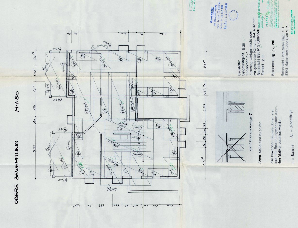

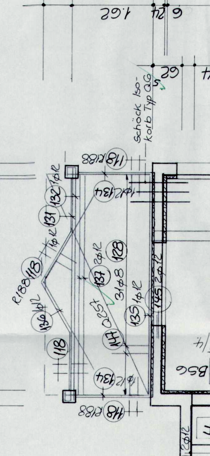

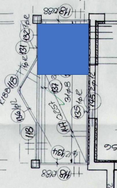

    Hallo Zusammen,
    Mein Balkon ist ein Schöck isokorb Typ Q6
    Kann mir jemand hier im Forum sagen wieviel Gewicht ich pro m2 stellen darf?
    ich bin leider nicht schlau geworden aus der Zeichnung und auch nicht aus der Doku zum Balkon auf der Herstellerseite.
    vielen Dank vorab.

    Als Verkehrslasten qk sind 4,0 kN/m² vorzusehen.
    Darüber hinaus muß die Konstruktion natürlich das Eigengewicht tragen können.

    Sowas steht auch nicht in der Zeichnung sondern in der Statik!
    Was genau hast du vor?

    Die Zeichnung zeigt einen Ausschnitt aus dem Bewehrungsplan und reicht alleine nicht aus, um eine Aussage zur Belastbarkeit zu machen. In der Statik sollte sich eine Angabe finden lassen, welche Nutzlast für die Berechnung angenommen wurde.
    "Isokorb" heißt im Übrigen nicht der Balkon sondern das Element, das die thermische Trennung zwischen Balkonplatte und Deckenplatte übernimmt.

    Guten anlegen Zusammen,

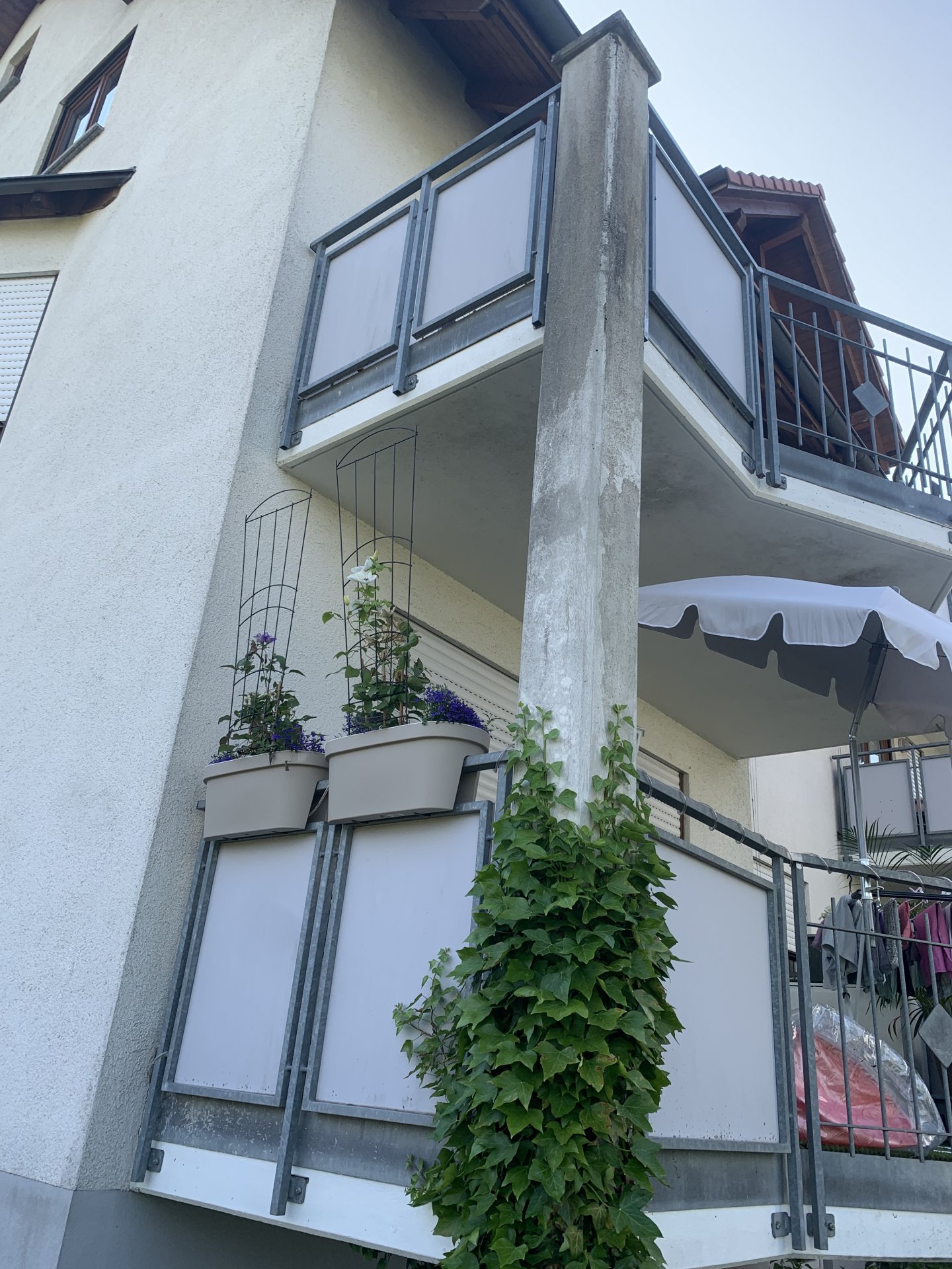

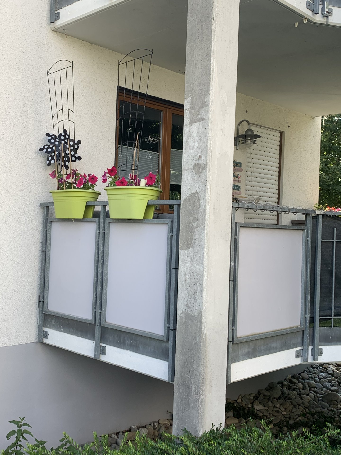

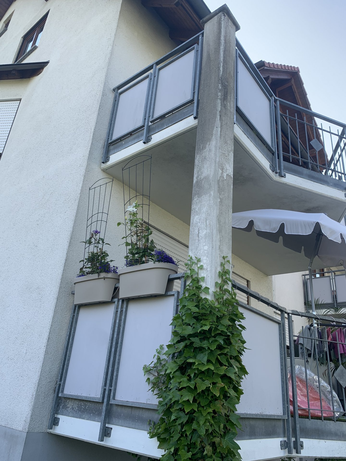

    ich habe vor einen kleinen aufblasbaren Whirlpool mit den Maßen 158x158x62 aufzustellen. Optimale Wassermenge sollen 650l sein.
    ich habe alle Statikpläne zu dem Gebäude, nur bringt mir das recht wenig wenn ich Sie nicht lesen kann.
    Wenn ihr mir sagen könntet was ich genau hochladen soll damit ihr es lesen könnt.
    Die Wohnung ist im EG Hochparterre.
    vielen Dank vorab.

    850 kg/2,5m2 wenn da mehr als 2 Leute drin sind wird es knapp.
    Nach Plan wird das ganz schoen eng. Hast das ausgemessen?
    Hat der Balkon vorn Stuetzen?

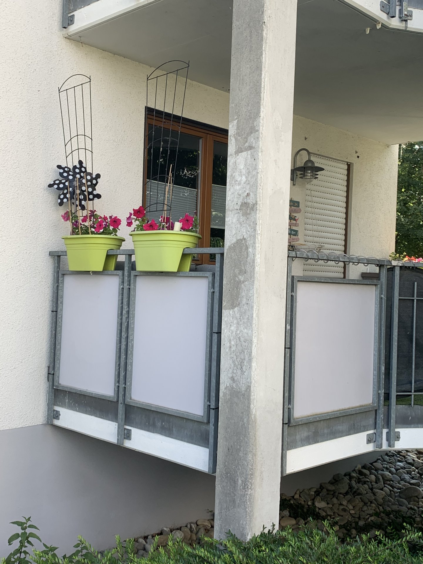

    Der Balkon hat Stützen und ausgemessen habe ich auch. Das geht sich aus.

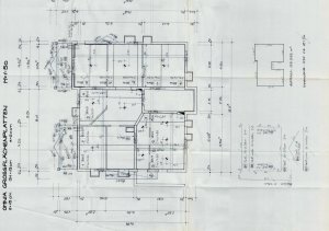

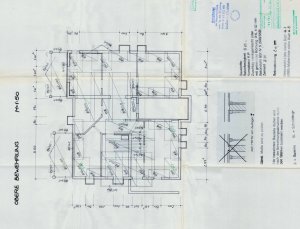

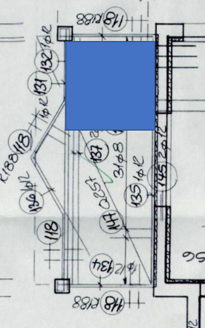

  9. #9 Christoball, 16.06.2023
    Christoball
    Christoball
    16.06.2023

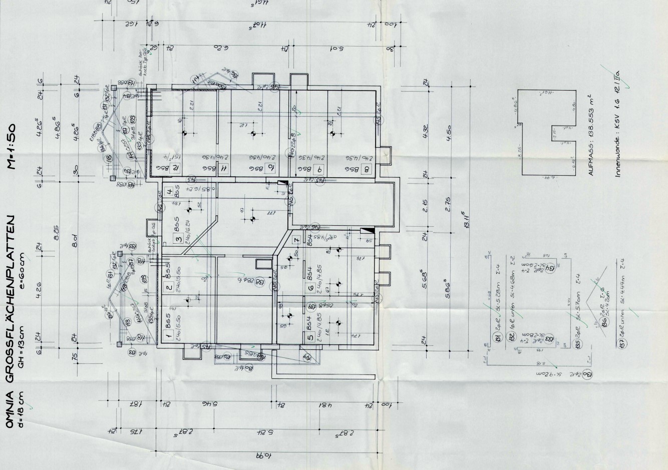

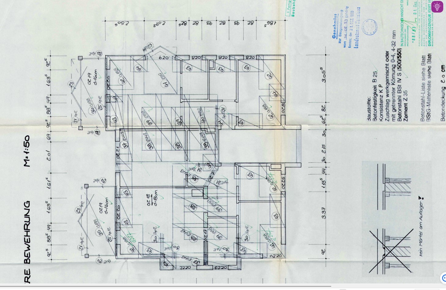

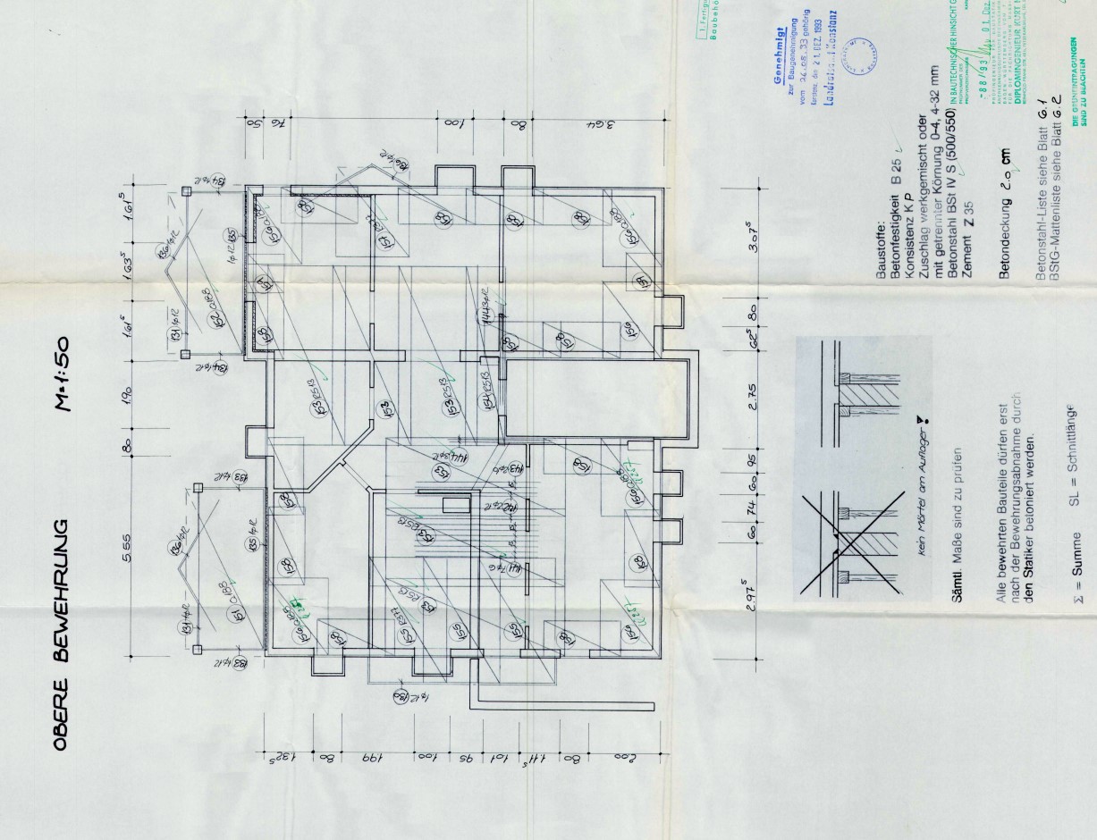

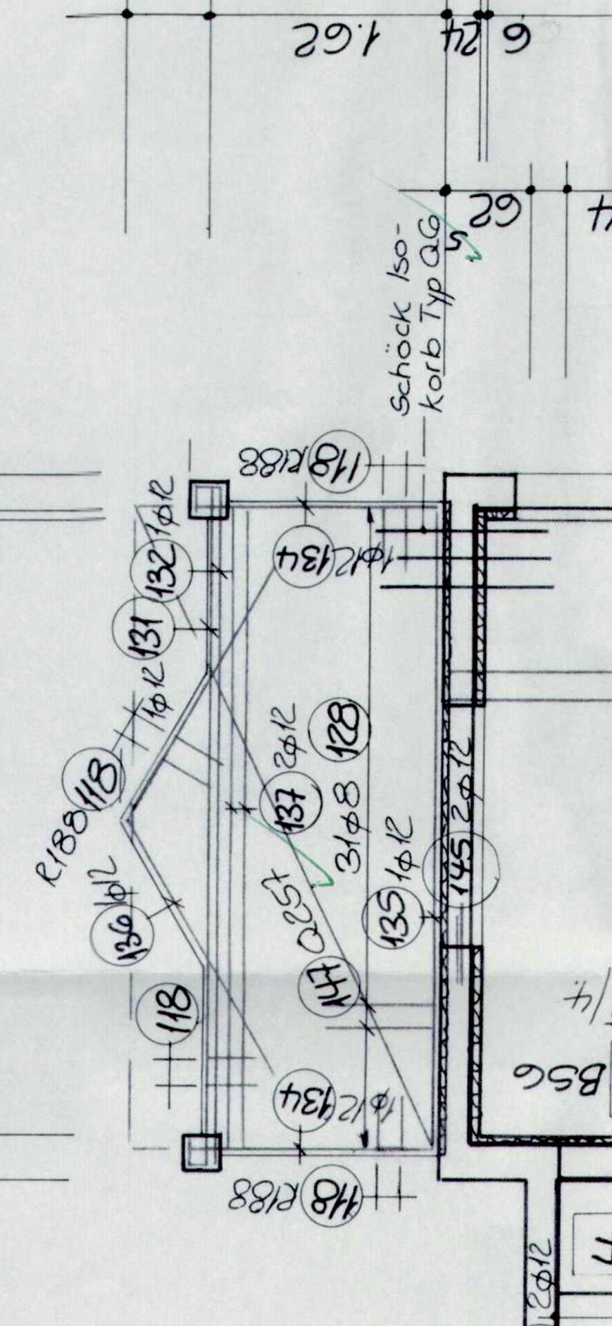

    Anbei nochmals Screenshots aus den Statikplänen.

    Das sind alles Bewehrungspläne, die sind das (bzw. ein) Ergebnis der statischen Berechnung. Leider lässt sich daraus nicht die Berechnungsgrundlage ersehen. Letztere beinhaltet auch die Lastannahmen, also die Belastung, auf die das Bauwerk ausgelegt ist. Die Berechnung besteht aus vielen Seiten voller Zahlen, zwischen denen irgendwo auch die Nutzlast des Balkons zu finden sein muss.
