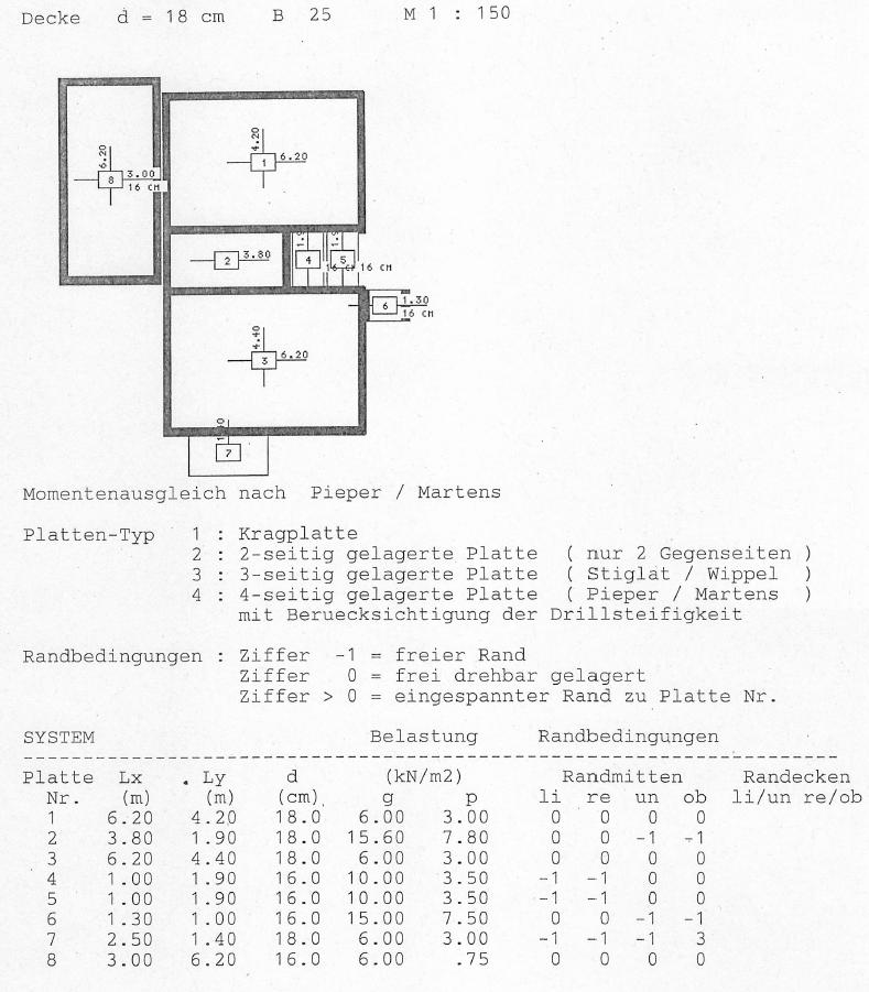

    Hallo liebe Bauprofis,
    wir wollen auf unserem Garagendach Hochbeete stellen. Um zu prüfen, ob dies überhaupt geht, haben wir jetzt mal in die Statik geschaut. Ich habe zwei eine eigene Interpretation über die zur Verfügung stehende Nutzlast und komme zu dem Schluss, dass die Traglast ausreicht, möchte aber lieber eine fachkundigere Meinung.
    Anbei der (hoffentlich passende) Auszug aus der Statik. Es geht um die Platte 8.
    Die Hochbeete sollen am Rand der Garage gestellt werden.
    Viele Grüße und Danke für eure Einschätzung
    Sebastian

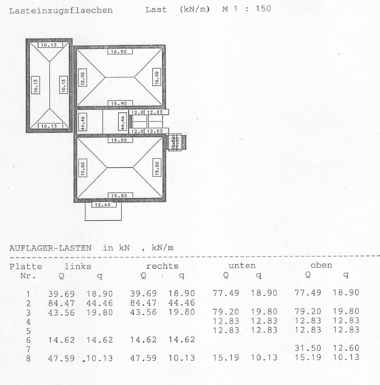

    EDIT: Da ich noch nicht angeben kann, wie schwer die Hochbeete werden, würde ich vorwiegend gerne wissen, wie die Tragkraft meines Garagendachs ist. Ich interpretiere hier an den Rändern 10,13kN/m2
    EDIT2: Es geht um Platte Nr. 8

    Scan 1: Platte 8, Belastung p = 0,75 kN/m2 = 75 Kg/m2, das ist mit der schneelast schon ganz gut ausgereizt. Schlag dir das mal lieber aus dem Kopf.

    Naja da stehen nur die Lastannahmen, bei 18 cm d der Decke, interessant wäre doch nun was bewehrt wurde, MW fehlt auch etc und monolitische Decke oder Fertigteil mit Aufbeton....
