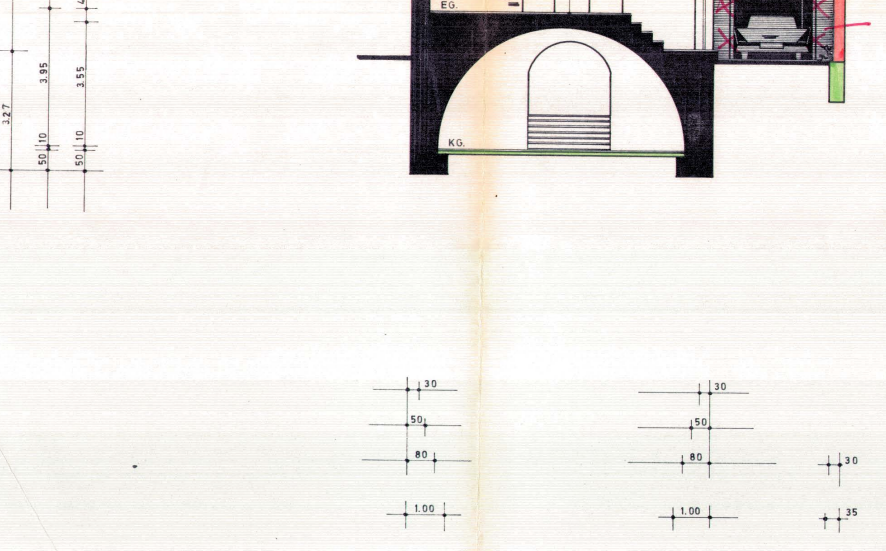

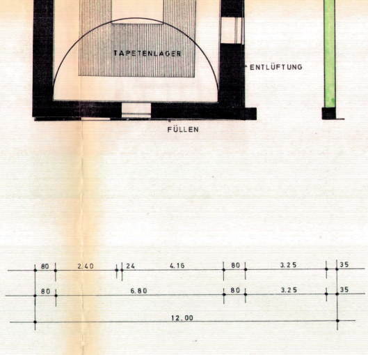

    ich würde mir gerne ein Sportgerät in einem Zimmer über einen Gewölbekeller aus Sandstein installieren. Das Haus ist ursprünglich ca 1820 erbaut worden. Laut Zeichnung ist die die minimale Deckenstärke des Gewölbes (Am Scheitelpunkt) ca. 40 cm.
    Das Sprtgerät hat eine Länge von 2,8m und ca ein Tiefe von 0,8 m: Das maximal Gewicht verteilt über die Standfläche sind 800 kg (Gerät+ Gewicht+ Mensch)
    Das Gerät würde an der Aussenwand stehen, aber mit seiner Länge zum Scheitelmittelpunkt.
    Nun die Frage, muss ich mir sorgen machen um die Tragkraft? Bilder des Kellers habe ich hinzugefügt.
    Danke euch im Vorraus.

    Das beantwortet dir der Statiker deines Vertrauens

    Ich würde auch Vorsicht bei der Nutzung dieser Pläne empfehlen: da hat jemand ca. 160 Jahre nachdem der Bau entstanden ist (wenn das Dir bekannte Baujahr stimmt), mal einen Plan für wer-weiß-welchen Zweck angefertigt — höchstwahrscheinlich nicht, damit darauf basierend mal Statikberechnungen für das Gewölbe durchgeführt werden.
    Ohne weitere Bestandsaufnahmen solltest Du solche vitalen Maße im Plan also m. E. nicht für bare Münze nehmen.
    Im blödsten Fall verläßt Du Dich auf den Statiker und er sich darauf, daß die von Dir im Zuge des Auftrags gelieferten Daten auch den Tatsachen am Bau entsprechen (wenn es dann kracht ist es erstmal auch egal, ob das auch so in seinem Kleingedruckten stand).
    Habe hier auch bemaßte Pläne aus den 60er von einem uralten Haus, die von jemandem gezeichnet wurden, der wahrscheinlich nie überhaupt nur vor Ort war. Um den Bauantrag für eine diese Details gar nicht betreffende Änderung zu erstellen, genügte das.

    Was bedeutet das für den Statiker? Müssen Probebohrungen gemacht werden um die Dicke der Sandsteine zu kennen? Wie groß ist abschätzend der Aufwand für eine solche Traglastberechnung?

    Ca. 1000€ rum, so als Mittelwert.
    Nein.

    Da aktuell alle Statiker bis zu mehreren Monaten ausgebucht sind, habe ich weiter recherchiert und Überlegungen angestellt.
    In einem anderen Zimmer, im selben Stockwerk, habe ich eine Zwischenwand entfernen lassen. Diese Zwischenwand war mit Hohlblocksteinen gemauert und stand genau auf dem Scheitel des Gewölbekellers. Die Dicke der Wand war ca. 12 cm und die Höhe 270 cm. Habe nun das Gewicht auf 1 qm gerechnet, mit eine Dichte des Hohlblockstein von ca. 1500 kg/m³.
    Komme auf einen Gewicht von 2400 kg. Somit müssten bei dem Vergleich mit dem Sportgerät, welches max.375 kg pro qm hätte, die Last aushalten. Wobei der größte Flächenanteil an der Außenwand stehen würde.

    Die Wand steht aber eher ruhig und still
    bei dem Sportgerät bewegen sich bei Nutzung Gewichte und der Nutzer . Oder nicht ?

    Ja das stimmt. Es könnte ca. 150 KG kontrolliert bewegt werden. In äußersten Fall auch fallen, dann aber eher außerhalb des Racks.
    Als weiteren Hinweis. Der Bodenaufbau ist folgend: Sand, darin sind Kanthölzer in 10cm stärke eingebracht.
    Abstand der Hölzer sind ca 30cm. Auf die Kanthölzer wurden 25mm starke OSB Platten verschraubt. Auf die OSB Platten wurde 8mm starken Sportboden aus Naturgummi + SBR ausgelegt.
    Laut Angaben des OSB Platten Herstellers können die OSB Platten bei den Abstand bis 500 kg/m² tragen.
