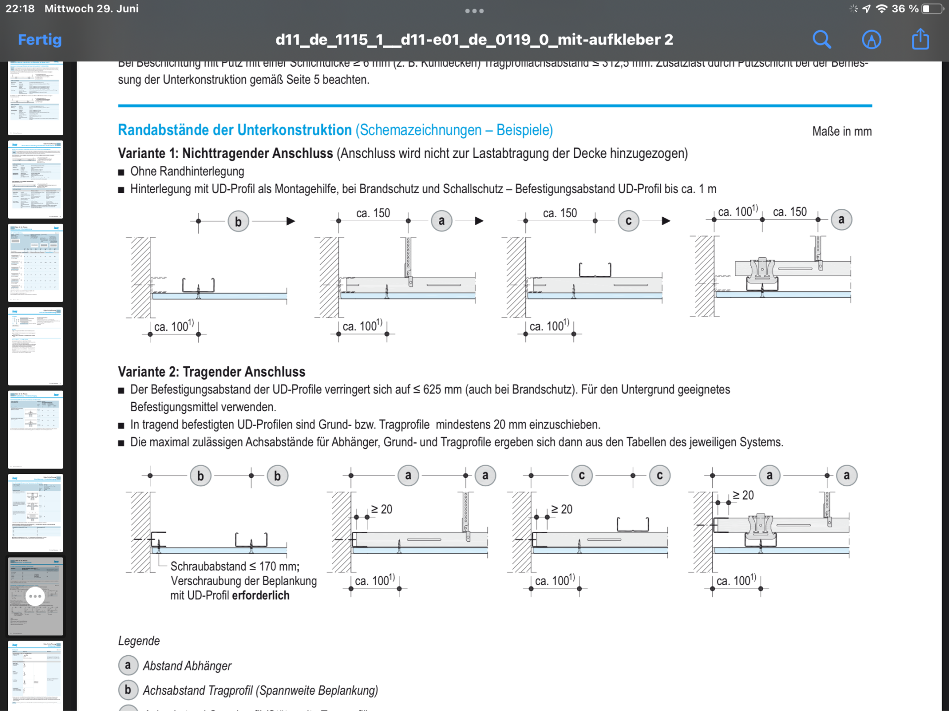

    ich weiß das eine ähnliche Frage bereits gestellt worden ist, hier kamen aber nicht wirklich konstruktive Lösungsvorschläge hervor wie das Problem vom Hersteller her gelöst werden soll. Vllt gibt es nun 8 Jahre später ein wenig mehr Expertentipps.

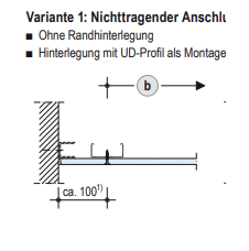

    Folgendes Problem: Lauf Knauf Datenblatt zu den abgehängten Decken die lediglich mit Tragprofil ausgeführt werden, d.h. nur mit einer "Lage" CD-Profilen, soll bei nicht tragenden UD-Profilen die Entfernung der Direktabhänger ca. 100mm von der Wand betragen. Wenn ich das nun jetzt so ausführen möchte, komme ich mit meinem Akkuschrauber aber nicht mehr zwischen Direktabhänger und Wand um das CD Profil zu verbinden.
    Ich hoffe das Problem ist einigermaßen deutlich geschildert. Kann ja nicht sein das Knauf das vorschlägt aber es rein praktisch nicht ausführbar ist außer man hat irgend Spezialwerkzeug. Bzw. gibt es anderen Ausführungen um das Problem zu lösen?
    Ich versuche das Bild zur Richtlinie mal mit anzuhängen zur Verdeutlichung.
    Vielen Dank vorab für etwaige Hilfe.
    Grüße.

    Kann man nicht das wandprofil vorher anschrauben ?

    Da geht’s eher um die Befestigung der CD Profile mit dem Direktabhänger. Und die Lösung heißt ganz einfach Winkelschrauber. Da reden wir auch nicht von Spezialwerkzeug, sondern sowas hat ein Trockenbauer einfach. Man darf nicht vergessen, dass man im Handwerk nicht darauf achtet, dass jeder Leihe das nachbasteln kann

    Ich hab das und weil es nur 20 Stück waren so gemacht:
    Das Profil auf der einen Seite verschraubt. Dann die andere Seite eins der Löcher angezeichnet. Danach das Profil gekippt und die Schrauben 1x vorgeschraubt. Je nach Schraubendicke das Loch vom Abhänger auch.
    Danach kann man seitlich die Schraube leicht einschrauben. Ich hatte Blechtreiber mit 6kant und dann mit der Ratsche gearbeitet.
    Ist etwas umständlich und mühsehlig aber halt DIY.

    Das nennt man Arbeitsvorbereitung. Zeichnung anschauen und dann die Arbeitsschritte fest legen.
    Hier ganz einfach. Zuerst das Profil an die Wand und dann die Profile an die Decke.

    Sorry, aber hier geht es um etwas ganz anderes. Die Lösung wurde schon genannt. Und wer keinen "echten" Winkelschrauber hat, nimmt so einen billigen Aufsatz für den Akkuschrauber.

    Nein das ist hier nicht der Fall. Solltest mal genauer lesen, das Problem hat mit dem UD Profil überhaupt nichts zu tun. Außer du meinst natürlich man hätte erst die Decken UK machen sollen, bevor die Wände gemauert wurden.

    der Fragesteller hat sich meiner Meinung nach auch total verschwurbelt ausgedrückt.
    Es wird dann noch ein Bild angehängt, welches überhaupt nicht der Situation entspricht (keine direkt abhänger eingezeichnet)
    Ich habs auch erst nicht kapiert.
    man hätte auch einfach fragen können, wie schraube ich bei nur 10cm Abstand von der Wand einen direktabhänger ans CD Profil.
    ganz einfache Geschichte ! Mit dem Winkelschrauber

    der TE hat sich schon richtig ausgedrückt, nur die "Profis" haben das nicht verstanden, die Trockenbauer schon.....:mega_lol:

    Kann man den direktabhänger nicht sogar von der anderen Seite auf das CD durchschrauben mit ner langen Bit Verlängerung ? Oder ist das dass Pfusch :)
    Also ich meine das eine Beinchen vom Anhänger in das CD stellen statt außen

    können kann man sicher, aber ob das dann noch in Waage ist?????
    Außerdem abhängig von der Höhe der Abhängung

    Vielen Dank allen zusammen für die rege Beteiligung, ich denke mein Frage hat sich doch eindeutig lösen können. Dann wird man bei normaler Montage wohl nicht um einen Winkelschrauber drum rum kommen. ;-) Das Bild ist übrigens nicht einfach irgendein Bild, sondern das was hierfür von Knauf gegeben ist, also direkt aus der "Anleitung".

    Ich hab das bild schon bei knauf in der "Bibel" gefunden :)
    Cool wäre einfach ein pfeil oder strich gewesen um den Direktabhänger und die gemeinte Verschraubung zu markieren.
    Aber wie schon gesagt wurde, die wirklichen Profis haben das ja auch so sofort verstanden, nur ich eben nicht :)
    Viel Erfolg, winkelschrauberaufsatz für den Akkuschrauber reicht ja vielleicht auch fürs erste

    ich habe vor nur eine Profillage zu machen. Da ich kaum abhanghöhe brauche und es ehh nur um einen kleinen flur (1,20m/2,80m) ca.

    Wenn man das UD partout nichttragend machen muss, dann braucht man halt nen Winkelschrauber….
