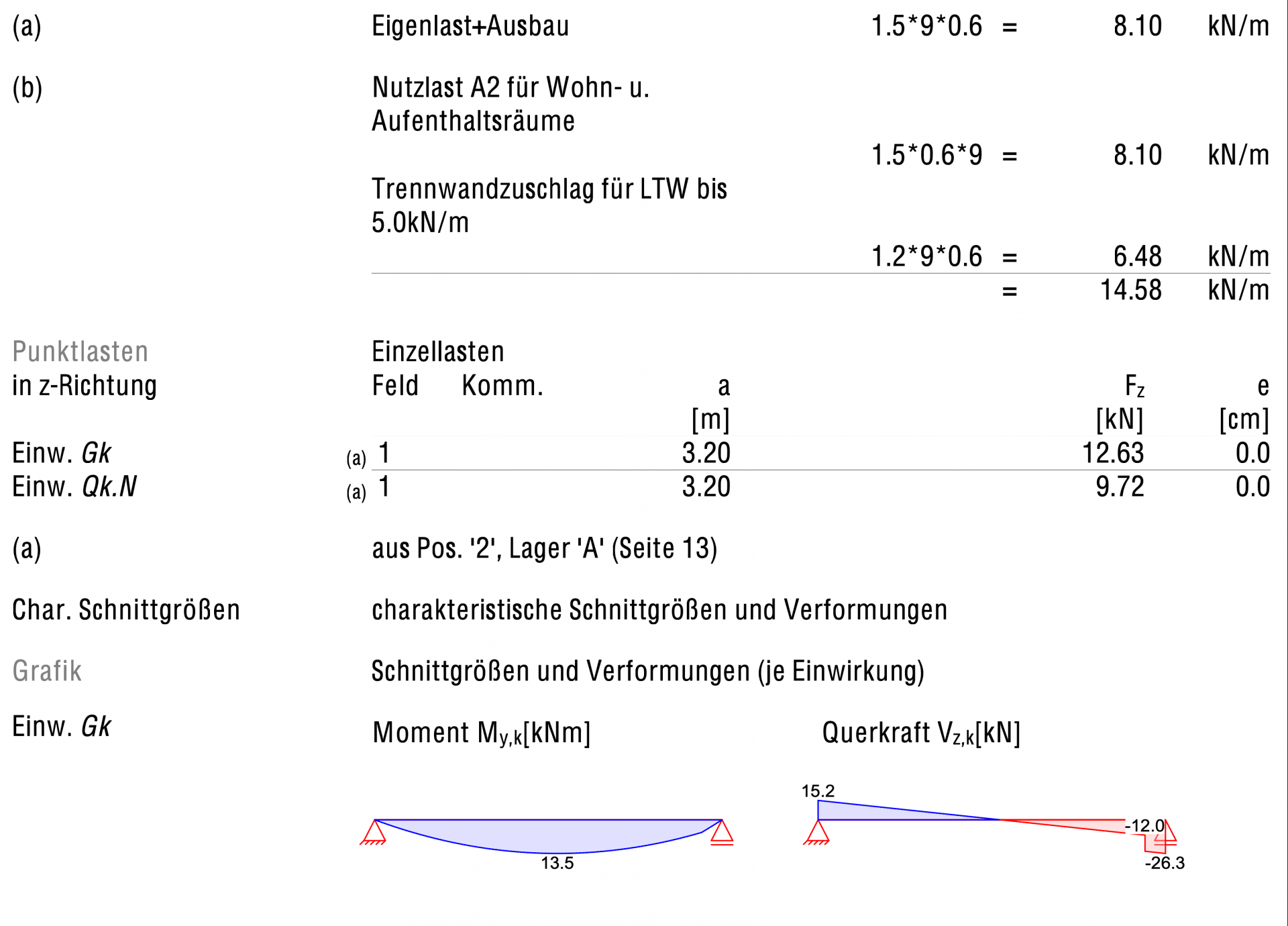

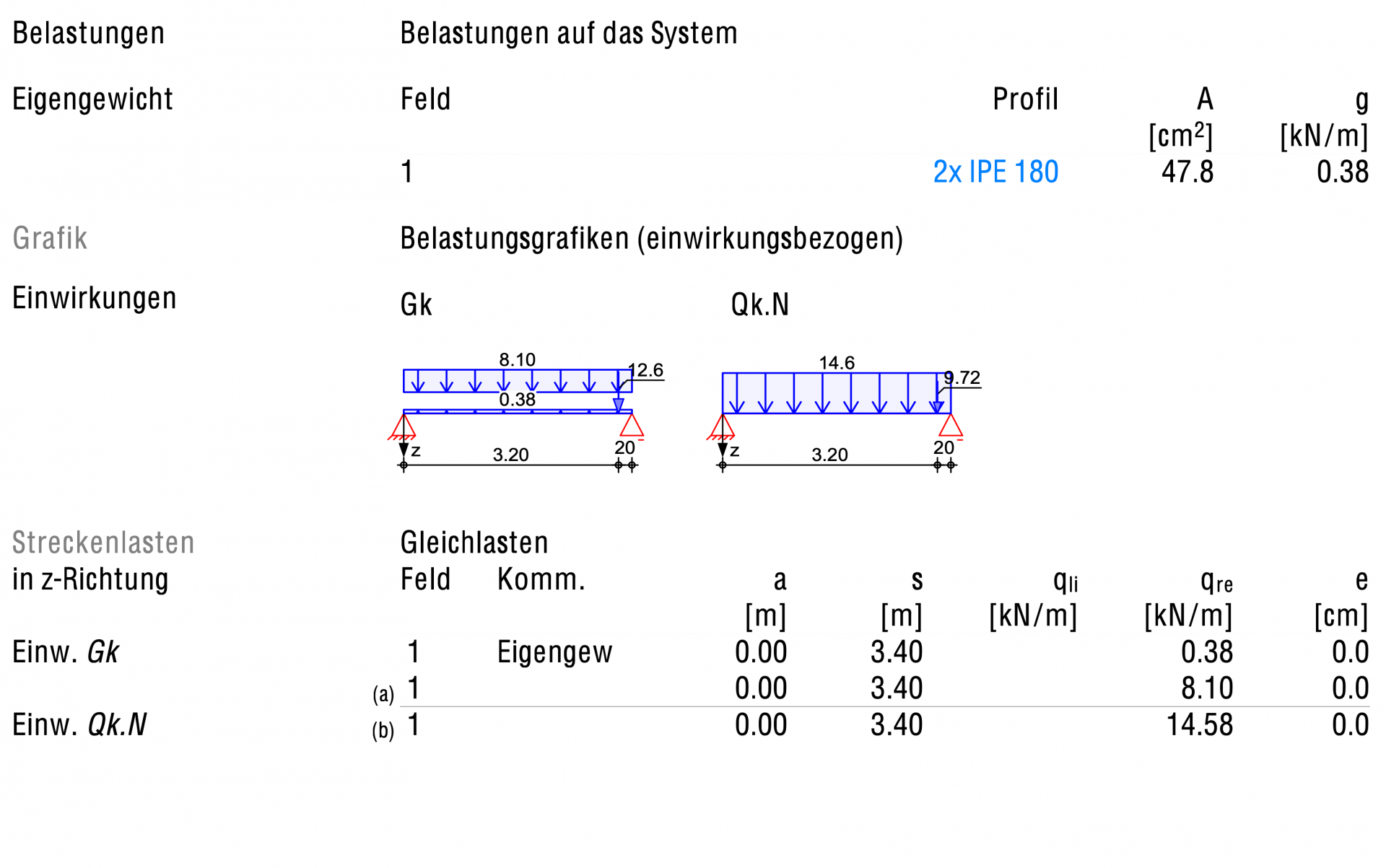

    Guten Morgen zusammen, ich habe mir in der Wand entfernt das ganze natürlich mit Statiker besprochen er hat es ausgelegt und es wurde durchgeführt. Jetzt habe ich in die Unterlagen geschaut werde nicht mehr schlau daraus im konkreten geht es mir um die maximal zulässige Gewicht je Quadratmeter.
    Muss ich lediglich die 14,58kN/m * 3,2m rechne das durch die Quadratmeter der beiden Räume teilen? Dann würde man ja die beiden gegenüberliegenden Auflage vernachlässigen.
    Hierbei handelt es sich um eine Holzbalkenkonstruktion der Träger ist in die Mitte gekommen

    Er hat mit 1,5 kN je m2 gerechnet, das entspricht 150 kg je m2. Steht auf der zweiten Seite.

    Ich danke euch für die Antworten, ist es nicht so das man jetzt 250 kg je Quadratmeter im Wohnbereich fordert? Wie genau kann man die Rechnung verstehen, 9 ist die Länge mal einen Sicherheitsfaktor oder Balkenabstand?

    Nein, immer noch 1,5 kN für normale wohn und Aufenthaltsräume.
    Bei der Rechnungen mutmaße ich mal dass 9m die gesamt Spannweite beider angrenzender deckenfelder ist, und 0,6 ist der Faktor für die auflagerkraft der Decke auf das mittelauflager (durchlaufträgerwirkung).

    Danke für die Antwort, Jetzt noch die abschließende Frage die sich aufgetan hat wurde das Eigengewicht der Decke auch betrachtet? sind es die 1,2kN?

    Selbstverständlich, warum sollte es nicht berücksichtigt worden sein?
    Die 1,2 kN/m2 sind ein Trennwandzuschlag. Steht aber auch alles dabei..

    also ist man auch von 1,5kN aber wieso hat man es dann nicht arithmetisch zusammen gerechnet? -> 8,1+8,1+6,48=14,58
    oder hat man die Trennwandgeschichte der Nutzlast zu geschlagen und zwei Lasten draus gemacht a und b?

    Hallo, zum einen möchte ich das ganze doch bisschen besser verstehen zum anderen plane ich eine Aufstockung und möchte verstehen wie diese sinnvoll/kostengünstig umsetzen kann.
    Verstehe ich das richtig, dass die beiden Lasten separat betrachtet worden? Ich kann mich erinnern in irgendeiner video gehört zu haben, weil es bewegliche lassen sind, oder?

    Kann man machen, aber üblicherweise werden die Lasten zur Weiterleitung getrennt berücksichtigt, damit sie später (also bspw. bei der Fundamentbemessung) noch auseinandergehalten werden können.
    Je nachdem was noch für Nachweise zu führen sind werden die Lastfälle mit unterschiedlichen Beiwerten beaufschlagt. Außerdem ist das ganze sonst irgendwann nicht mehr nachvollziehbar.
