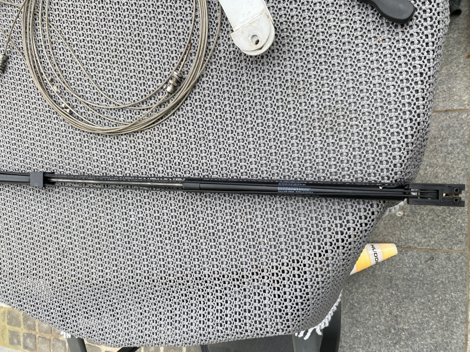

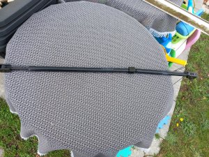

    Hallo, ich bins nochmal,
    heute habe ich die Gasdruckfedern mal ausgebaut, siehe Bilder.
    Es sind zwei Gasdruckfedern verbaut, die noch intakt erscheinen. Aufgrund der Typbezeichnungen lässt sich leider keine Nachbestellung tätigen (nicht im Suspa-Katalog enthalten), daher habe ich diese separat angefragt.
    Außerdem möchte ich gerne die Seile erneuern und die Kunststoffblöcke ordentlich schmieren (akutell ist dort nur wenig verharztes Fett dran.
    Hat jemand von euch einen Tipp, welches nicht verharzende Fett ich dafür nehmen kann?
    Dieses sollte sich mit dem verbauten Kunststoff vertragen.
    Gruß Thomas

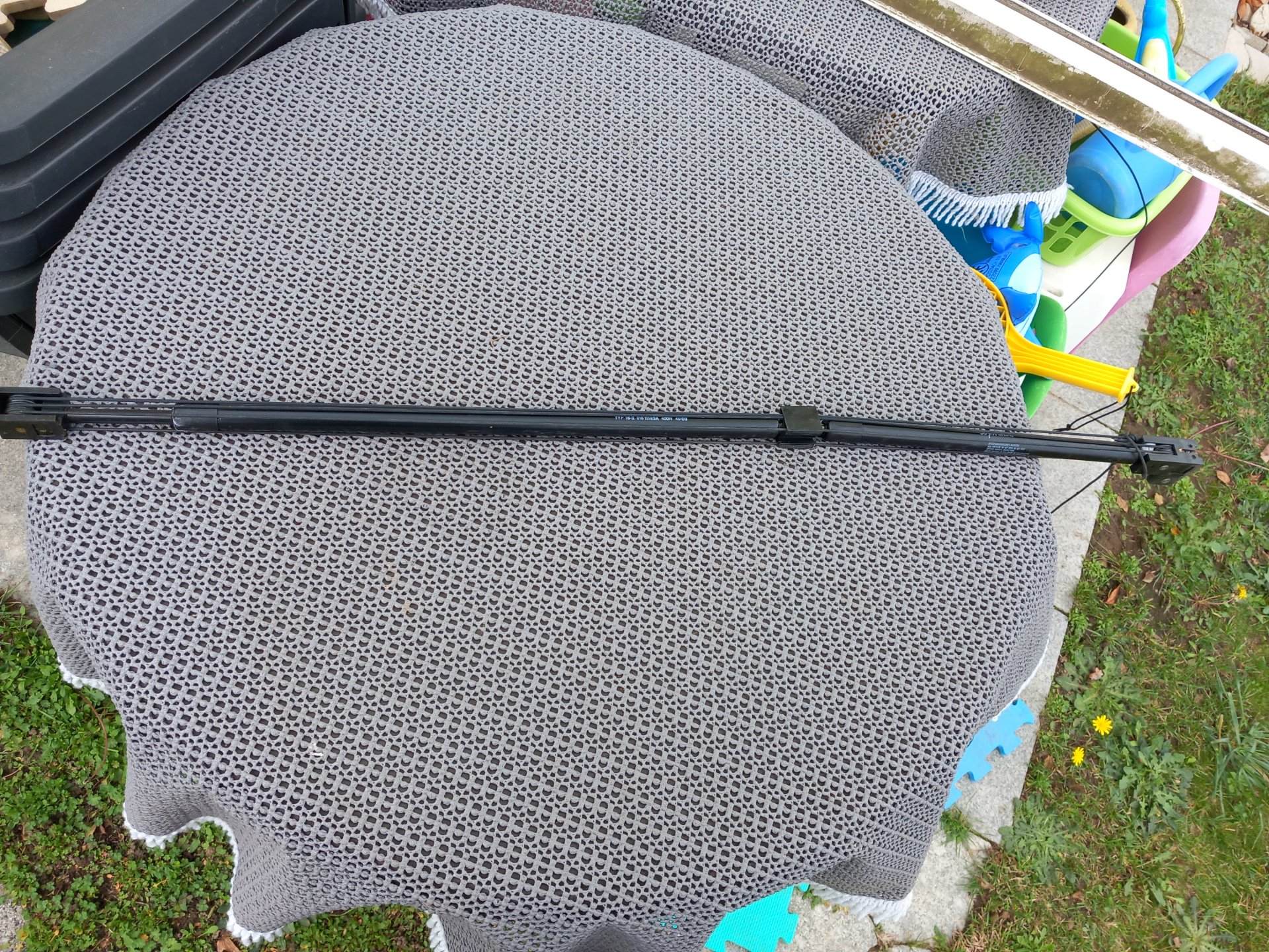

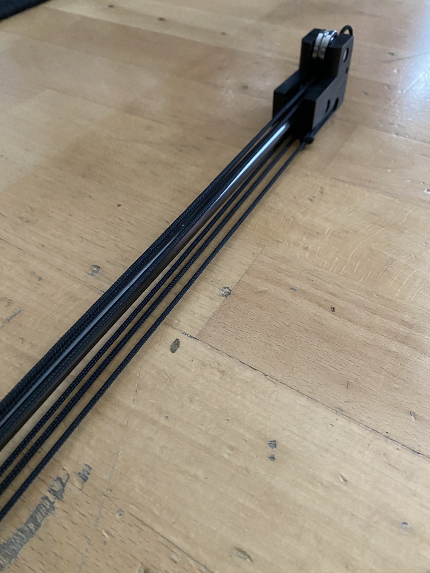

    Hallo Frank,
    auf der Seite von Weinor gibt es eine Fachhändlersuche. Ich glaube, die haben das Gebiet exklusiv aufgeteilt. Ich habe bei Fa. Hechler in Lorsch bestellt. Der Preis liegt brutto bei 380,98 € für beide Seiten als Set. Die vier verbauten Dämpfer hätten mich direkt über den Hersteller schon 331,60 € gekostet, es war also ein Super Angebot. Hechler wollte eine Seriennummer für die Bestellung haben, die ich aber nicht hatte. Daher habe ich mit der Datei im Anhang angefragt.
    Ich hab dir mal Unterlagen zur Sottezza angehangen. Bei mir war bei der Demontage das vorhandene Fett im Transportprofil relativ verharzt, wobei auch wenig davon vorhanden war. Ich glaube Trockenlauf ist hier besser als verharzendes Fett. Oder ggf. Silikonspray? Evtl. hilft bei dir eine allgemeine Reinigung, für die du nur das Transportprofil demontieren musst, dann kannst du das Spannsystem komplett herausziehen. Dazu habe ich noch ein paar Bilder angehangen. 2024 Markise Seilführung West nachher.jpg 2024 Markise Seilführung West vorher 01.jpg 2024 Markise Seilführung West vorher 02.jpg
    Gruß Thomas

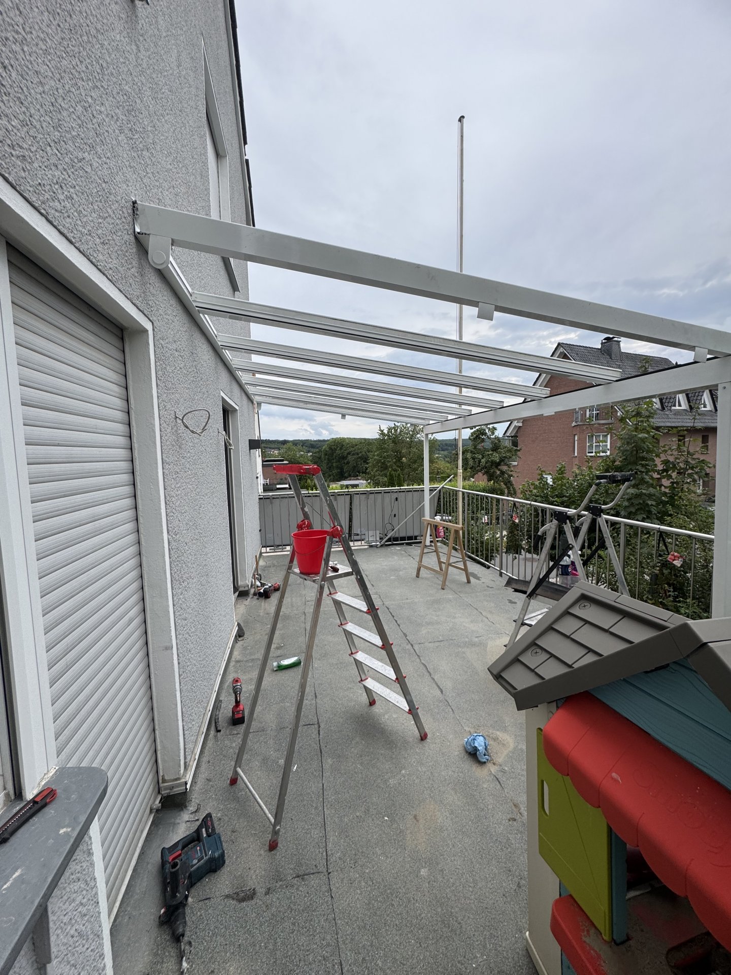

    Hi zusammen, ich habe eine Überdachung aus 2014 übernommen, diese war aber schon abgebaut.
    Ich habe alles soweit montiert, komme aber bei der Sottezza nicht weiter. Da sind diese Gasdruckdämpfer Pakete im Profil, gespannt sind Schnüre wie auf deinem Bild.
    Wie wird das Vorderteil der Markise daran befestigt.
    viele Grüße
    Dennis

    Hi, danke dafür.
    Die Halterungen für die Profile sind am Sparren schon montiert, die Halterung für die Markise an sich auch.
    Mir geht es jetzt um die Spannvorrichtung, die schwarzen Dämpfer mit den Seilen dran.
    Ein "Paket" hat unten eine Schlaufe, wird da das "Vorderteil" der Markise am Rädchen eingehängt? Und muss die Markise dabei ausgefahren sein?
    Danke und viele Grüße
  12. #12 tknieper, 28.07.2025
    tknieper
    tknieper
    27.10.2023
    16
    Die Schlaufe kommt aus dem Transportprofil am Ende raus und wird an die Achse des Transportprofils eingehangen, um die Markise zu spannen. Am einfachsten sollte das gehen, wenn die Markise ausgefahren ist, weil du dann nicht so viel Vorspannung aufbringen musst. Ist ziemlich frickelig, die Befestigung unter Spannung vorzunehmen.
  13. #13 Dennis Schib, 28.07.2025
    Dennis Schib
    Dennis Schib
    28.07.2025
    Ach danke für deine Hilfe, jetzt habe ich nur gesehen das die Schlaufe auf deiner Seite durchgerissen ist, weißt du ob man da einfach eine neue Schlaufe knoten kann?
  14. #14 tknieper, 28.07.2025
    tknieper
    tknieper
    27.10.2023
    16
    Also normalerweise sollte da genug "Luft" drin sein, um eine neue Schlaufe zu knoten. Hängt aber von der Länge des Ausfalls ab, da Weinor hier für verschiedene Ausfälle meines Erachtens die gleichen Spannmechanismen verwendet hat. Probiere es aus, ich denke es sollte von der Länge her funktionieren.
