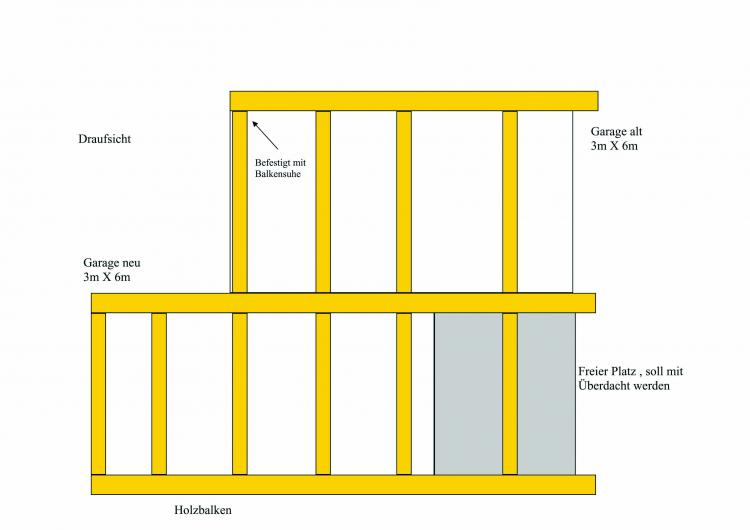

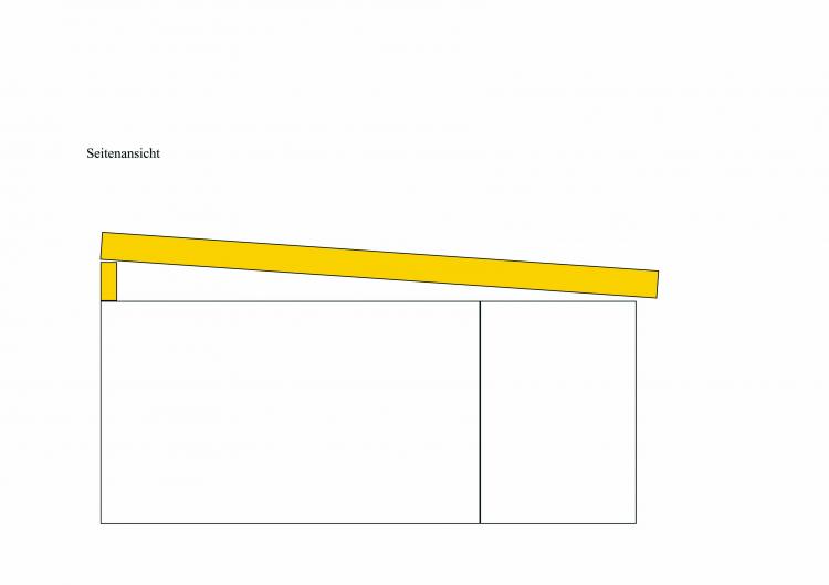

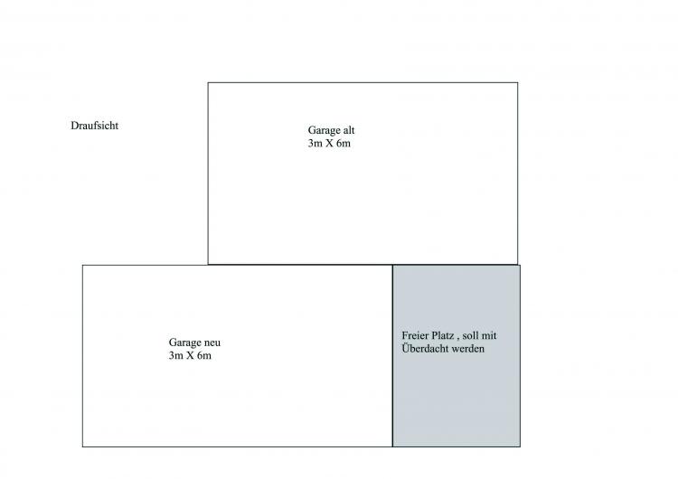

    Ich möchte 2 Garagen mit Trapezblech überblechen. 1 Garage steht schon (ca.10 Jahre) 1 neue kommt hinzu. allerdings nach vorn versetzt und ca. 20cm höher als die alte , da das Gelände abfällt. Beides sind Fertiggaragen. Ich wollte auf der Außenmauer jeweils einen Balken anbringen , um den Neigungswinkel herzustellen , verdübelt in der Außenmauer mit Gewindestäben und chemischen Dübeln. Zwischen den Balken dann Querbalken befestigt mit Balkenschuhe und von aussen zusätzlich verspaxt. Statisch evtl. nicht optimal gelöst mit den Balkenschuhen. Irgenwelche Anregungen ? Oder andere Ideen? Bin für jeden Tip dankbar. Anbei und eine grobe Skizze.
