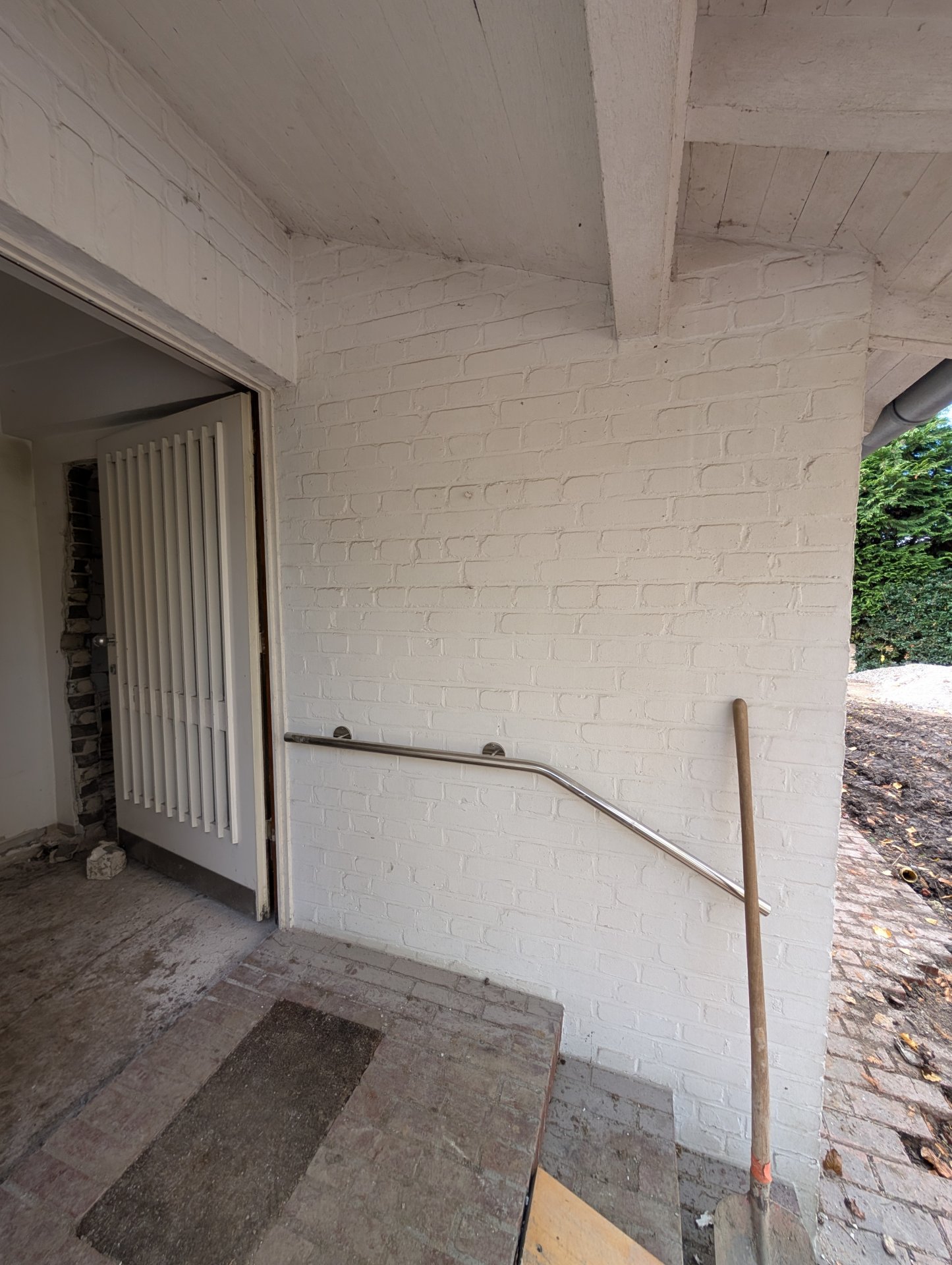

    Guten Tag in die Runde,
    dies ist mein erster Post hier, darum bitte nicht zerlegen. :)
    Rudi mein Name und meine Familie und ich haben ein Haus zum Kern sanieren gekauft.
    Das ganze soll KfW./Bafa gefördert werden.
    Es soll ein WDVS auf die Fassade, welches wiederum mit Holz verschalt wird.
    Vorgabe der Bafa sind 140mm Dämmplatten bei 0,034 WLG bzw. 100mm bei 0,021 WLG.
    Um die Kosten niedrig zu halten wollen wir für die großen Flächen die 140mm nutzen und für die kritischen Bereiche die teurere 100mm Variante.
    Kritische Flächen sind die, wo wir Pfeiler dämmen müssen und angrenzende Fenster deshalb verkleinern müssen.
    Also bei 100mm Dämmung + Holzfaserplatte + Konterlattung + Fassadenholz kommen wir auf ca. 200 mm Verlust bei den Fenstern.
    Harter Schlag, aber eine andere Möglichkeit wir leider nicht.
    Das ganze trifft uns aber auch an der Haustür.
    Diese befindet sich in einer Art halb offenem Windfang und grenz an einen Mauer die im 90 Grad Winkel dazu steht.
    Da wir diese Mauer dämmen müssen, würden wir 200mm breite der Haustür verlieren.
    Das ist ein noch härterer Schlag.
    Der Windfang ermöglicht es allerdings, das ganze von der restlichen Fassade abzusetzen und eventuell eine andere Verkleidung für das WDVS zu nutzen.
    Jetzt zur eigentlichen Frage, da ich bisher keine direkt Antworten gefunden habe.
    Um nicht viel mehr als die 100mm Stärke der Dämmung in der Haustür zu verlieren, suche ich eine möglichst flache Fassadenverkleidung.
    Verputzen würde natürlich gehen, sieht aber wahrscheinlich nicht passend zu restlichen Holzfassade aus.
    Ich Stelle mir eher etwas wie ein schwarzes Blech, oder HPL Platte oder irgendwelche Paneele vor.
    Dieses Blech würde ich direkt auf die WDVS Dämmplatten kleben.
    Oder ähnlich wie bei der Holzverschalung eine Unterkonstruktion zwischen die Dämmplatten setzen, um dort die Bleche zu verschrauben.
    Wahrscheinlich noch eine Fassadenbahn/Folie zwischen Blech und Dämmung.
    Ist das möglich?
    Muss es zwingend eine Hinterlüftung geben?
    Ich hoffe ihr versteht mein Problem und habt Tips und Lösungen.

    Hast Du nicht die Möglichkeit, direkt hinter dem Podest die Tür vorzuverlegen? Zeig doch mal mehr vom Eingngsbereich.

    Alles Ideen, die ich auch schon hatte.
    Es soll hier aber erstmal um die Frage gehen, ob ich das WDVS mit einer Alternative zu Putz direkt verkleidet werden kann.

    Das geht rechtlich nicht, weil ein WDVS über ein allgemeines bauaufsichtliches Prüfzeugnis verfügt. Dort sind alle zulässigen Konstruktionen klar geregelt. Abweichende Konstruktionen stellen einen bauordnungsrechtlichen Mangel dar.

    Wenn du Probleme wegen der Dämmdicke in manchen Bereichen hast, dann nimm eine Aerogel-Dämmung. Ist zwar teurer, aber dafür ist es günstiger als später Wärmebrücken zu sanieren und die Fenster zu verkleinern.
