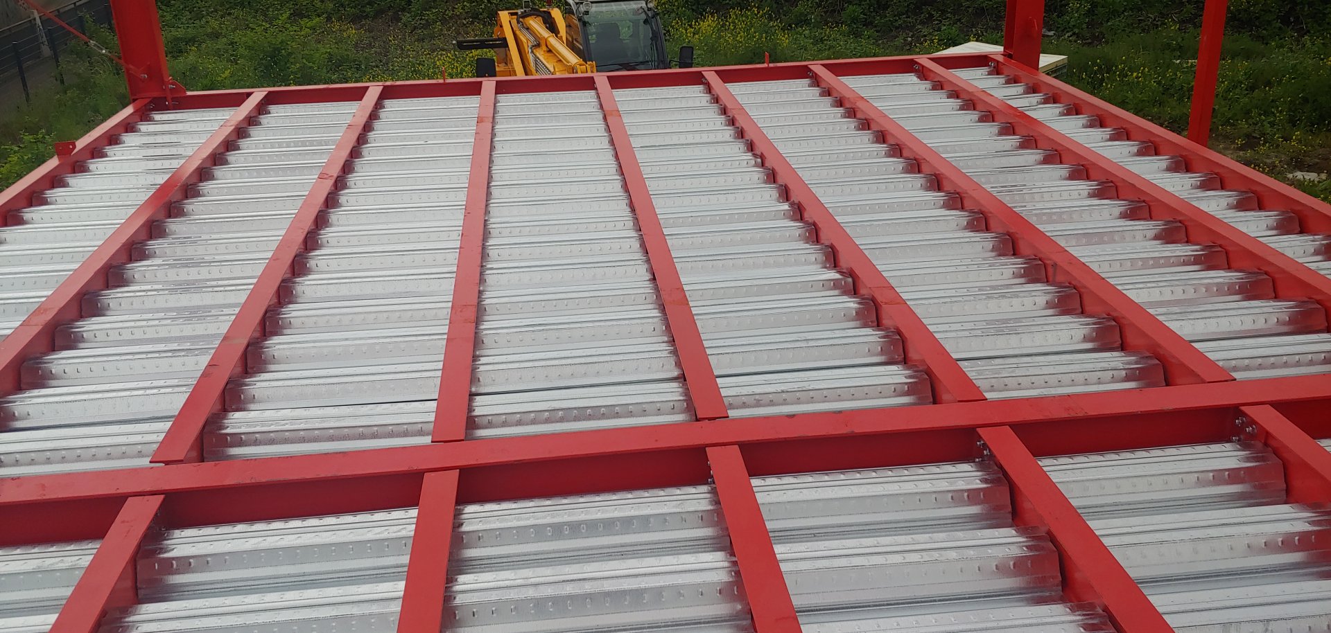

    Hier ein Bild wie das zur Zeit aussieht.
    Der Architekt und Baufirma empfehlen Estrich drauf zumachen, aber das kommt mir erstens zu dick vor für den Estrich und ich hab bedenken wegen der Stabilität der Trapezbleche, die sind sehr dünn.
    Also der Aufbau ist:
    Trapezblech
    Estrich bis zur Querträger Kante
    Dämmung
    Bodenheizung
    Estrich

    Der Architekt wird schon wissen wie es richtig gemacht wird. Das klingt plausibel.

    Ist so ein ähnliches Prinzip wie bei den Lewisplatten. Würde es auch so ausführen wie vom Architekt geplant.

    Die Lewisplatten haben eine geringe Höhe und sitzen so wie ich es gesehn habe auf den Trägern.
    Die Bleche sind größer und Abstand der Träger wahrscheinlich geringen als bei mir.
    Hier wäre es auch interessant zu wissen wie Dick die Bleche sind.
    Bei den Hody Verbunddecken haben wir Trapezbleche mit höheren Stegen und diese werden wahlweise wir bei mir auch zwischen den Trägern montiert.
    Wir haben Bleche die in etwa 1x1m haben.
    Verfüllt wird bei diesem Hody Prinzip mit Beton.
    Also was mir halt Sorgen macht sind die relativ klein geschnittenen dünnen Trapezbleche.
    Von Sicke bis Oberkante Träger mit Estrich verfüllen sieht für mich einfach zuviel aus.
  11. #11 simon84, 18.05.2022
    23.430
    7.000
    Die Platten liegen doch mehrere cm auf den Träger Flanschen auf beiden Seiten auf.
    was willst du da jetzt denn noch verbessern ? Bewehrung einlegen ? Das Blech ist doch eher eine Schalung.
    Das passt schon so wie geplant

    Ja eine Bewehrung.
    Wenn die Bleche nur eine Schaltung sind ohne Abstützfunktion, dann kann doch der Estrich brechen oder eher unwahrscheinlich?

    Eher unwahrscheinlich. Die kleinen Noppen sind der Verbund von Estrich und Trapezblech. Da ist keine Betonstahl vorgesehen. Oben kommt die Dämmung drauf, da kann der obere Estrich nicht brechen. Allerdings wuerde ich bei so einer großen Fläche mind 1 Sollbruchstelle besser 2 (Fugen) vorsehen.

    Hab mir heute die Statik nochmal angeschaut und da ist tatsächlich eine Bewehrung vorgesehen, hat der Architekt übersehen.
    Q335a Matten, 6er Stäbe in den Sicken und C20/25 Beton.
