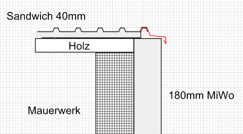

    Bei uns geht nächste Woche mit dem Anbringen des WDVS los (180mm MiWo).

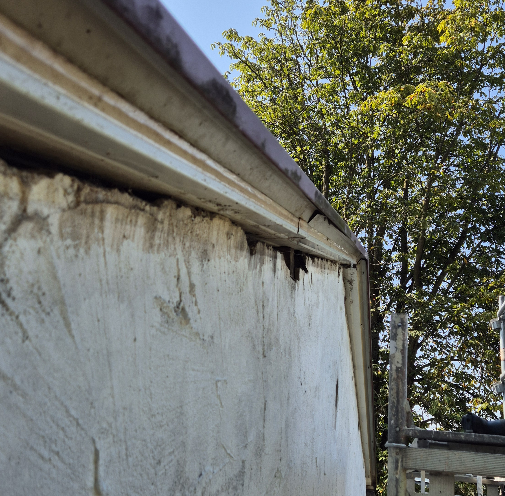

    Leider hat der Giebel auf der Nordseite des Gebäudes nur ca. 10cm Dachüberstand. Das Dach ist mit Trapezblech-Sandwichprofilen gedeckt. Die vorhandene Blechblende am First habe ich heute entfernt.
    Wie kann hier eine fachgerechte "Überdachung" des WDVS aussehen?
    Variante 1: Stütztraversen an die Wand bauen, untere Latte verlängern und das Dach um ca. 50cm verbreitern. Das wäre wohl die Goldrandlösung, aber dann muss z.B. auch die Regenrinne angepasst werden und sämtliche Bleche in diesem Bereich --> Da das Dach ca. 50% seiner Lebensdauer erreicht hat, ist mir hier der Aufwand etwas too much.
    Variante 2: Blechabdeckung ähnlcih einer Attika mit etwas Überstand und Tropfkante. Das ist meine aktuell favorisierte Idee. Das rote wäre dieses gekantete Blech.
    Fragen dazu:
    - Muss unter das Blech eine OSB-Platte o.ä. (wie bei Attika auf WDVS z.B.)? Wenn ja, müsste ich das ja auch mit entsprechenden Traversen irgendwie an die Wand zimmern. Oder könnte es ausreichen, die Platte auf die Dämmung aufzulegen, und das Blech damit zu verschrauben (stirnseitig)?
    - sehr ihr da ein Risiko für Kondenswasserbildung unter dem Blech?
    Was habt ihr sonst noch für Ideen / kreative Vorschläge für diese "Baustelle"? Wie würden Dachdecker das Fachgerecht machen, wenn keine vollwertige Dachverlängerung möglich ist?

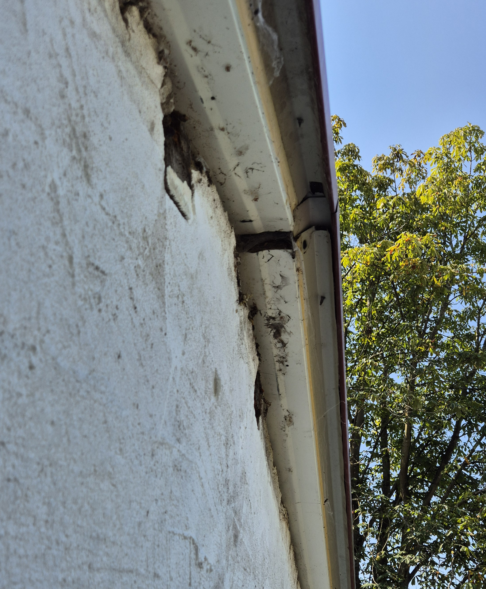

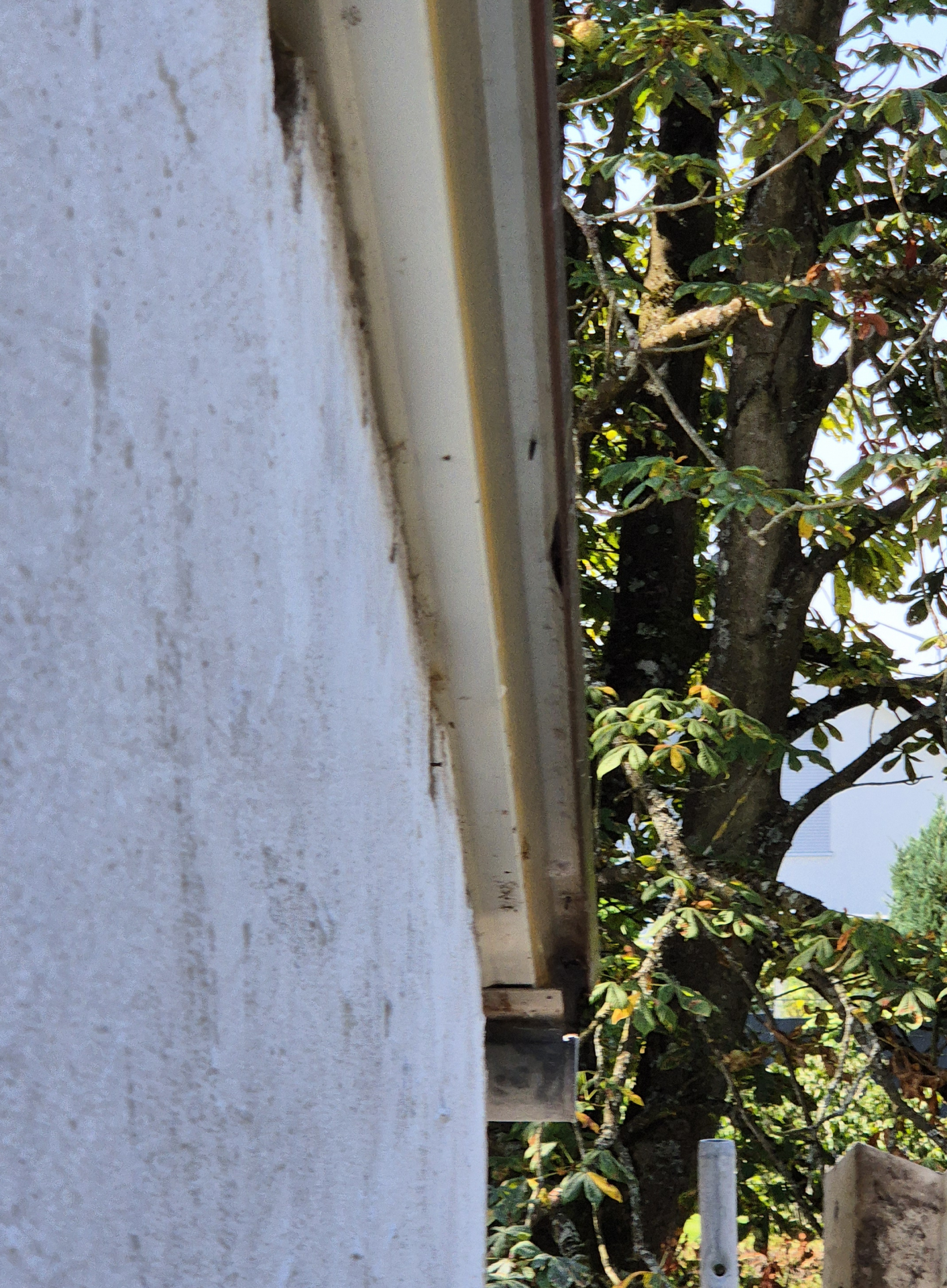

    Hier noch ein paar Fotos von der Situation:

    Z.b. Dämmen bis Oberkante Sandwich ggf. Etwas höher mit Gefälle leicht zum Dach Schneiden
    Oben drauf mit Verputzen .
    Abdeckung entsprechender Breite über 2 ! Hochpunpkte des Sandwichelementes führen ( nicht nur über 1 wie auf der Skizze.
    Abdeckung über beide Hochpunpkte verschrauben , zwischen Blech und Putz je nach örtlichen Gegebenheiten
    a: Blech Kleber
    B. Vor Montage verzinkte 1 mm Haftbleche zum Einhängen der Abdeckung über die Zwei Hochpunpkte bis über den Putz montieren ( Nieten)
    Also Ähnlich der favorisierten Version nur ohne die Stufe ( das kann zu ablaufenden Regenspuren auf der Neuen Fassade führen)

    Mit der Stufe hast du wohl recht, ein derartiges Blech muß zum Dach hin Entwässern, sonst gibt es Spuren.
    Ich habe mir die Sache nochmal von oben angeschaut. Vielleicht wird es doch 1/3 Sandwichprofil zusätzlich.
    Werde Montag oder Dienstag mal zu unserem Fachhandel fahren - die haben das Profil da. Ich muss allerdings prüfen, ob das genau passt.
    Zur Auflage baue ich Traversen aus Holz...
    Alternativ ist das auch der Laden, der ein Attikablech biegen kann.

    Ggf. Gibt es auch ein passendes Trapezblech, was die gleiche Profilierung hat, welches man über das vorhandene Sandwichelement legen kann, und dann weiter übersteht eine Gurtbreite weiter nach aussen legen. Unterbaut werden , muss natürlich beides , und grundsätzlich wäre es natürlich besser wenn das Dach weit genug übersteht.
