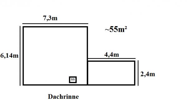

    Hallo ihr Liebe
    Ich möchte dieses Jahr noch mein Gartenhaus neu eindecken mit Trapezplatten und hätte mal ein paar Fragen zum Thema.
    1. Wie weit muss das Trapezdach über der Dachrinne stehen? Also in die Dachrinne rein ragen.
    2. Welche Dachrinnengröße muss ich wählen? Reicht 6 teilig bei einer Dachlänge von 6m..
    3. Wenn ich auf der einen Seite bündig mit der Wand beginne(Ortgang) die Tafeln zu legen. Wie schaffe ich es auf der anderen Seite bündig(Ortgang) zu enden?
    Müßte ich da was abschneiden von der Tafel oder gelingt das IMMER mit Überlappen der Tafeln?

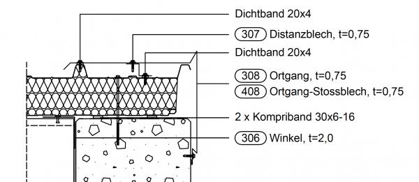

    3.) Die letzte Tafel schneidest du zu, du musst ein Ortgangblech montieren dass dann mindestens über die nächste Hochsicke geht, ggf. noch einen Z Winkel als Befestigungswinkel auf die Tiefsicke unter dem Ortgangblech schrauben. Hab dir als Beispiel mal ein Detail rein, ist zwar ein Sandwichpaneel, aber das Prinzip bleibt das Gleiche.

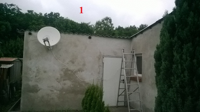

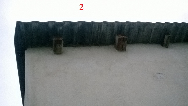

    In Bild 1 die Wand wie lege ich da die Trapezplatten(die mit der Schüssel)? Lasse ich sie vorn über stehen? Oder schließe ich sie bündig mit der Wand ab und mache ein Blech davor(dessen Namen ich aber nicht kenne)? Heißt ich müßte wahrscheinlich die Holzstümpfe auch bündig abschneiden?
    Danke

    Ich würde Sie bündig abschneiden und ein Kantteil drüber machen (Firstblech für Pultdach). Damit ersparst du dir dann auch gleich das verputzen der Sinuswellen.

    Wie weit würdest du das Trapetzblech hier vorn am Haus noch überstehen lassen? Bündig mit den Balken und auch ein Firstblech verbauen?
