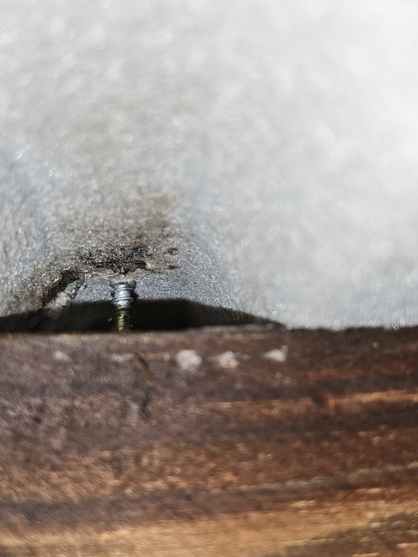

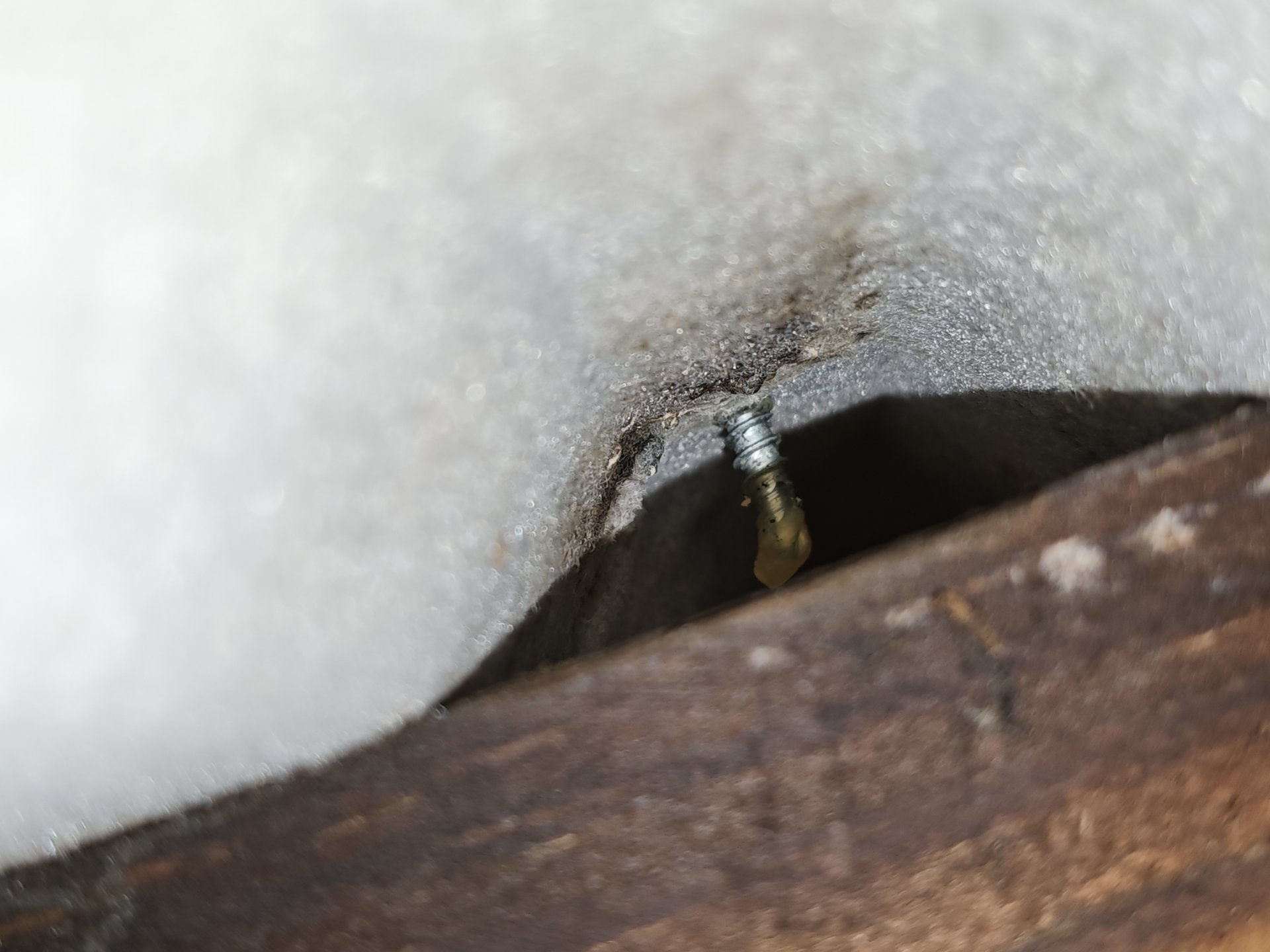

    an meinem Dach gibt es eine undichte Stelle bei einer Schraube. Der Dachdecker hat es offensichtlich nicht geschafft diese dicht zu bekommen und inzwischen gibt es den auch nicht mehr :-(
    Von außen einzugreifen ist leider keine Option für mich, da inzwischen PV darüber liegt und ich auch nicht aufs Dach möchte. Hat jemand eine Idee wie ich das von innen hinbekommen könnte?

    Da fehlt wahrscheinlich die Kalotte für die Schraube und die Schraube drückt die Hochsicke ein, so daß ein Mulde mit entsprechend stehendem Wasser entsteht. Ist das eine Schraube vom PV .. oder vom Trapezblech?
    Von innen ist schwierig .. du kannst versuchen das Blech im Bereich der Schraube hochzudrücken indem du einen passenden Holzkeil zwischen Dachlatte und Blech schiebst (vorher das Blech etwas hochbördeln).
    Und/oder das Flies abschaben und die Schraube von innen mit Flüssigkunstoff oder Silikon abdichten .. wird aber keine dauerhafte Problemlösung sein.
    Aber wenn alle Befestigungen in der Hochsicke ohne Kalotte durchgeführt wurde, wird das vermutlich nicht die einzige Leckstelle bleiben. Vernünftig kann man das nur von außen machen.

    Im einfachsten Fall ist die Schraube schlichtweg nicht fest angezogen.
    Ich hab bei mir auf dem Sandwichdach vor PV- Montage die Schrauben nachgezogen - die ein oder andere hatte sich "gesetzt" - das waren auch die Schrauben, bei denen man innen Feuchtigkeitsspuren gesehen hat.
